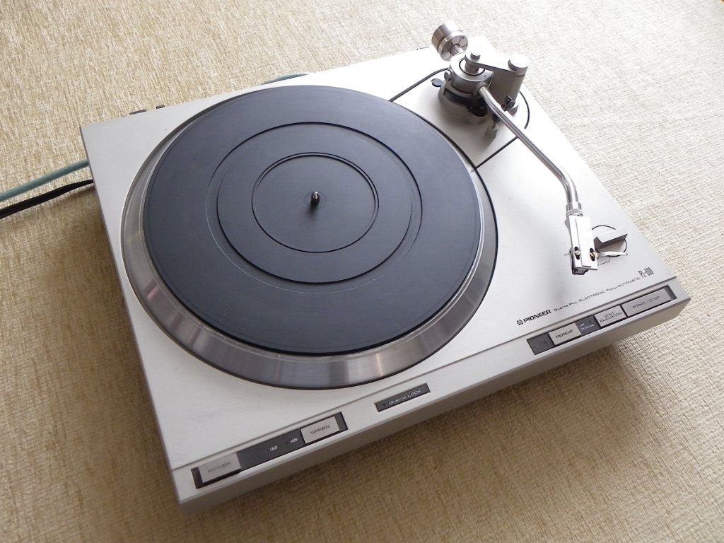

Jak dla mnie wystarczy , nie jestem chorym audiofilem , tutaj cieszy mnie plinta z MDFu w miarę ciężki odlew na talerz, i bezpośredni napęd ze stabilizacją kwarcową obrotów. Co ważniejsze ramię jest zamontowane tam, gdzie ma być   ,żadnych odchyłek , bo mierzyłem suwmiarką i jest 211 pivot -szpindel . Nawet przeciwwaga , jak się ustawi dwa gramy jest dwa gramy .

ortofon as 212 ma odległość do szpindla 212 mm - przesięg 16mm
te twoje 13mm jakoś kupy się nie trzyma

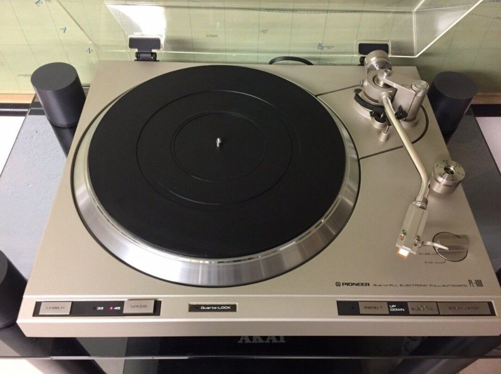

Nie trzeba być ani chorym ani audiofilem. Hans wystawia ten model któryś już raz, cena na dzisiaj to około 1300 złotych z wysyłką. Model mniej znany, bo za słaby na topowy i za dobry na budżetowy ?  W porównaniu do tego Metza, to nie ma co porównywać......
