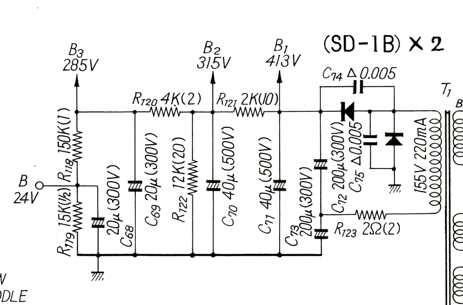

A ja uważam, że miekki zasilacz to część czaru wzmacniacza Sansui AU-70 i ogólnie starych wzmacniaczy z tamtej epoki. Można oczywiście to "poprawić" podwając pojemność jak w projekcie DreamAmp lub wproadzająć stabilizację napięcia anodowego. Wzmacniacz będzie na pewno lepiej się mierzył, ale czy będzie ciekawszy w brzmieniu?

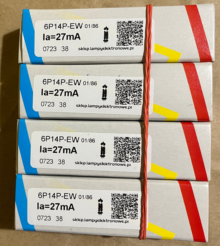

Czy Ia=27mA to jest lipa czy nie lipa? Porównuję to z lampami wymienionymi w
Zaloguj się, aby zobaczyć treść (możliwe logowanie za pomocą ) madras-a gdzie te wartości były wyższe i nie wiem czy 27mA to są dobre lampy czy złe.

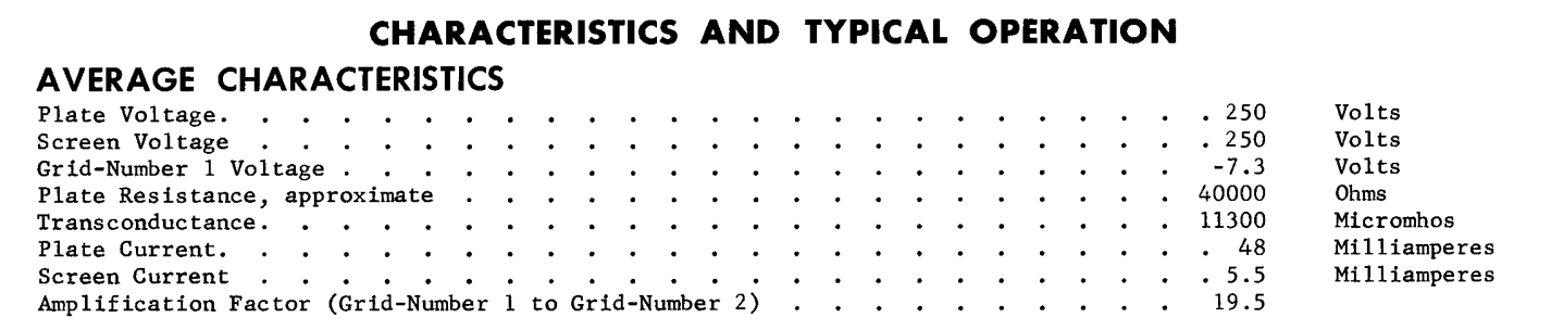

Jest zależne od warunków pomiaru , nowa 6p14p w typowych punktach pomiaru el84 daje 48-55ma
„Zmiękczyłem” dzisiaj zasilacz w dreamampie i również tak już uważam 🙂
Różnica w graniu jest bardzo na plus.
Jak ktoś ma „twardy” zasilacz to nawet niech się nie zastanawia tylko czym prędzej zmiękcza!

A tak przy okazji kontynuując temat tzw "miękkiego zasilacza". Nigdy nie robiłem zasilacza do Au jako podwajacza napięcia, natomiast zdarzyło mi się zrobić zasilacz, któremu (najkrócej mówiąc) lekko tej mocy brakowało. Efekt: "przysiadanie mocy" wzmacniacza i zbyt wolny (jak dla mnie) "powrót" do "pełnych obrotów". Określenie stanu rzeczy może nieco prymitywne ale chyba wszyscy wiedzą o co chodzi. Kiedy powstał zasilacz stabilizowany o wydajności powyżej wymaganej (nie chcę przekłamywać ile miał wydolności bo zwyczajnie nie pamiętam ale wskazówka woltomierza nawet nie drgnęła w najgłośniejszych fragmentach muzyki)  żadne ostre przysiadanie muzyki w głośnikach nie miało miejsca ale delikatna kompresja jednak się pojawiała. Wytłumaczeniem chyba jedynie może tu być efekt nasycania się trafa głośnikowego chyba, że ktoś ma lepszą teorię. W każdym razie ja jestem zwolennikiem mocnego zasilacza bez względu na to, czy ktoś to robi na powielaczu czy w inny sposób.
Klonuj. Na miękko. Gwarantuję zmienisz zdanie.
Trafa wątpię żeby się nasycaly , kiedyś sobie tak dla jaj podłączyłem trafa od klona pod wzmacniacz na el 34 i dały 50w . Twardy zasilacz będzie miał negatywny wpływ na żywotność lamp mocy .W wszystkim trzeba mieć umiar .
Ten pomiar ze sklapu lampyelektronowe.pl jest lekko do dupy bo robiony nie wiadomo w jakim punkcie pracy. Ja w swoim poście opisałem, że używam punktów pracy z datasheetu 7189A:
To oczywiste, że przy innych napięciach prąd może być mniejszy. Na naklejce na pudełku nie ma napisanych warunków pomiaru, także dla mnie ta nalepka jest bezużyteczna.
No i fajnie. Spróbuj też tego rezystora 2.5kΩ w katodzie, bo RS tam zmodyfikował punkt pracy 12AX7. Większą czułość skompensuj rezystorem w dzielniku na wyjściu płytki preampu. Możesz użyć wartości dzielnika z mojego AU-70 PRO.
Tyle co w oryginalnym Sansuju czyli 2 x 220uF
Oryginalny wzmacniacz ma tam 2x200uF w szeregu w powielaczu więc efektywnie 100uF, do tego równolegle 40uF - więc całkowita zastępcza pojemność tam to około 140uF linii zasilania B1:
Zakładam, że RS ma ten równoległy kondensator 40-47uF - możesz to sprawdzić.
Kwadra wraca do sklepu, odstąpiłem już od umowy sprzedaży. W lipcu przysłali mi lepszą bo miała Ia=31mA i ta została.
Nie mam miernika lamp ale ta lepsza kwadra miała -15V na siatkach pierwszych.
Mierzyłem swoje Rubycony, 220uF to one mają nadrukowane, a w praktyce jest 200uF więc dokładnie tyle ile w AU-70 😊

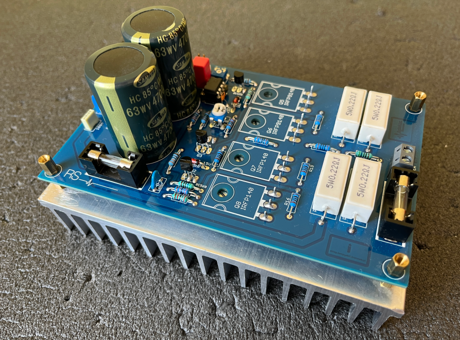

Tymczasem takie coś sobie lutuję (i nie jest to zupełny off-top) 🙂
Na razie mam taki jeden, drugi zrobię na dniach i będzie końcówka mocy dual-mono. 😁

Zmiękczenie zasilacza Sinus Audio jest takie samo jak zasilacza Reduktora. Trzeba wylutować kondensatory C1/C2 albo C3/C4 i dołożyć rezystor 2Ohm 5W na wejściu 155V AC.
