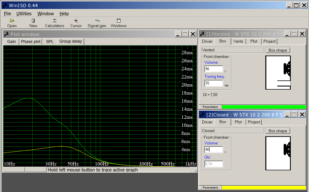

Dla Twoich maksymalnych wymiarów zewnętrznych wyjdzie 46 litrów bass-reflex, szczelina na całą szerokość o wysokości 2 cm i długość kanału 17cm, a dla wysokości 3 cm, długość kanału wychodzi 30 cm, więc na styk we wnętrzu skrzynki. Na drugim zrzucie skrzynka zamknięta 40 l. Jak widać, ma ładniejsze charakterystyki- trzeci zrzut, porównanie opóźnień grupowych.

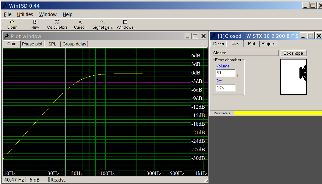

Ja bym jednak zrobił skrzynię zamkniętą 40 l. Ma lepsze charakterystyki i nawet odrobinę wyższa dolna granics przetwarzania jest przy nich niewielką wadą. Brak elektroniki wewnątrz obudowy dodatkowo upraszcza konstrukcje.

Różnica moim przypadku między otwartą  a zamkniętą nie jest chyba bardzo znacząca?

W przypadku tunelu 30mm i głośnika 30cm będzie dużo wyższa prędkość przepływu powietrza. Tu ma być głośnik 25cm, więc raczej gwizdek się nie zrobi. Można też zaokrąglić krawędzie wylotowe tunelu, jeśli materiał na to pozwoli, np dla MDF, sklejki, nie będzie to żadnym problemem.
Dla obudowy zamkniętej- tym bardziej.

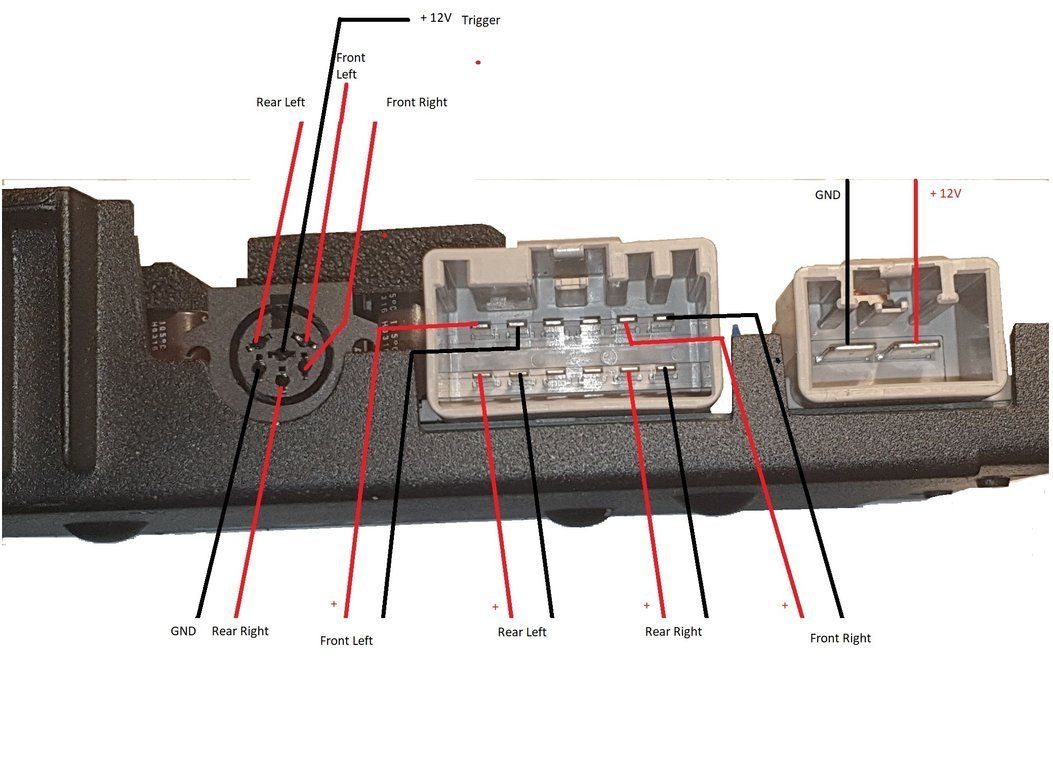

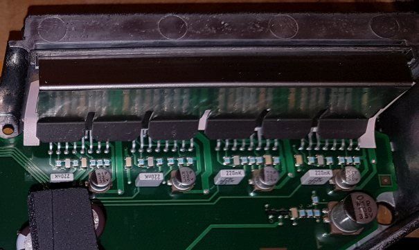

Ogólnie większość samochodówka - radio samochodowe w którym chciałbym wyprowadzić wyjścia RCA sprzed końcówki mocy (sprzed tda1558Q), możliwe że zdobędę radio z rca, tylko to jeszcze nie jest pewne, wzmacniacz też samochodowy, oryginalny od volvo 4x50w rms w 8ohm, model wzmacniacza to PA200 z zestawu high performance na kostkach tda 7294. O co chodzi w tym że wyjścia są symetryczne czy niesymetryczne? Ogólnie z tym wzmacniaczem to jest tak, że jak nie podam sygnału na dany kanał, to ten kanał nie gra, gra tylko ten na który jest podany sygnał - jeśli ta informacja coś wnosi do tego. Podaję zdjęcie jak ten wzmacniacz wygląda w środku.
