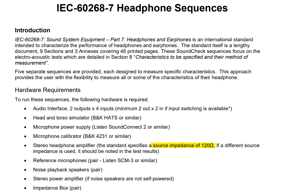

Poza tym Beyerdynamic są skonstruowane i fabrycznie mierzone wedle normy 60268-7 -> patrz foto.
Standard IEC-61938 jest pochodną standardu IEC-60268.
Standard 60268 określa, że impedancja na wyjściu słuchawkowym powinna wynosić 120 Om -> patrz foto.
Taka impedancja wyjściowa gniazda słuchawkowego najczęściej występuje w domowych wzmacniaczach hi-fi ale NIGDY w przenosnych grajkach czy w kartach dźwiękowych czy w jakiś donglach wpinanych do USB.
Nawet w pudełkowych, samodzielnych wzmacniaczach słuchawkowych impedancji wyjściowej zgodnej z normą spotkać nie można. Dopiero wysokiej klasy samodzielne wzmacniacze słuchawkowe oferują opcję wyjścia zgodnego z normą IEC oraz dodatkową opcję wyjścia dla słuchawek budowanych wedle nowomody (czyli bez trzymania się standardu). Ta nowomoda to budowanie słuchawek pod przenośne grajki.
Krótko mówiąc Beyerdynamic 990 Pro skonstruowane są by wpinać je pod gniazdo z impedancją wyjściową 120 Om.
To jest niemiecki produkt wykonany zgodnie z normą a Niemiec jak wiadomo instrukcji trzymać się lubi 😉
Identycznie ma się sprawa z Sennheiser 800/600/650 itp.
