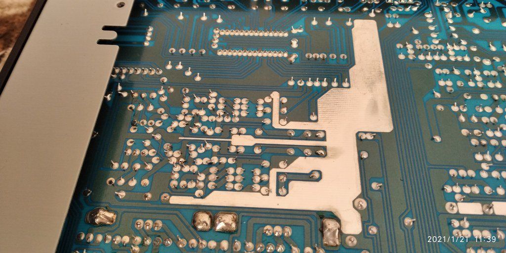

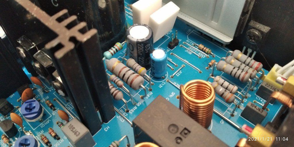

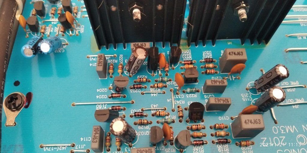

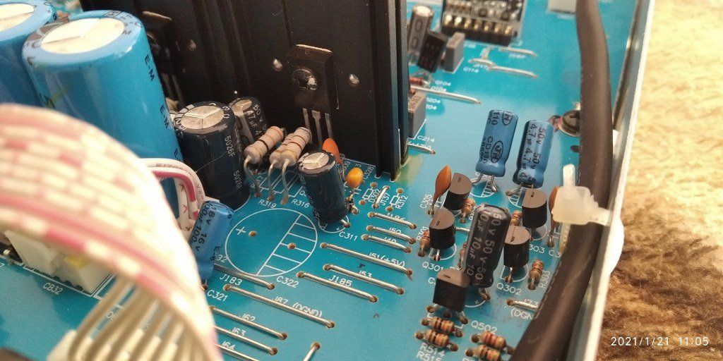

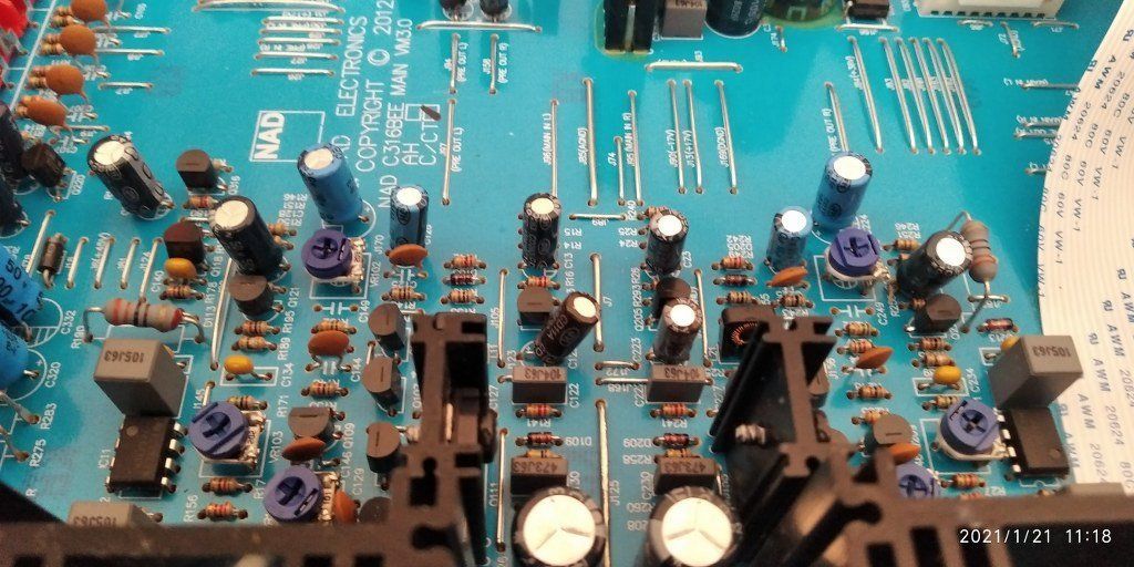

Poniżej obiecanych kilka fotek.
Na moje nie wygląda to źle.
Nie stwierdziłem żadnych wybrzuszeń, wycieków, czy też przegrzanych ścieżek.
Elektronik ze mnie żaden i moja wiedza w tej materii ogranicza się do prawa oma.
Chodź kiedyś przeszedłem sam siebie i zaprojektowałem zwrotnice głośnikową.
Zanim dotarł przeglądałem sobie serwisówkę.
Przykuła moją uwagę sekcja, stabilizowane 5V.
Myślałem że zaczerpnę z niej zasilanie na dac usb żeby nie zasilać z kompa.
Okazuje się że w moim egzemplarzu nie ma ani konda C322 ani Gredza, ale C321 jest.
Przypadek ? ?
