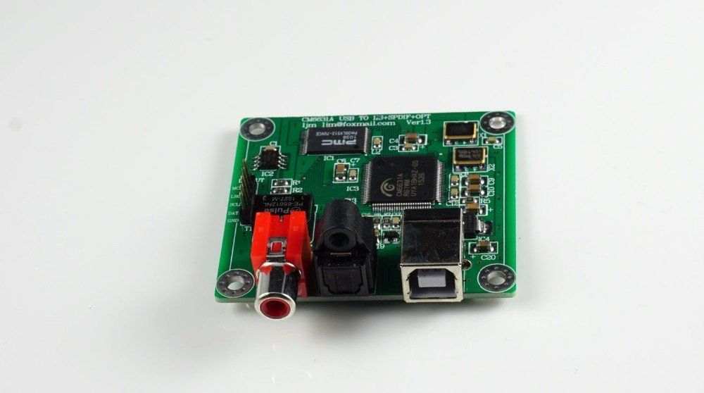

Czy ktoś z Was miał do czynienia dokładnie z tymi konwerterami? Mają być podpięte bezpośrednio pod NAS jako transport i teoretycznie powinny zadziałać "od strzału" pod Linuxem bez dodatkowego zasilania, w dodatku mają separację. Pytanie czy temat wart poświęcenia czasu na ściąganie z "państwa środka", bo w kwestii finansowej to są grosze. Konstrukcje bardzo podobne na trzech zegarach. Dac nie ma wejścia usb, więc pozostaje coax.

Stawiam, że zadziała od kopa ale tylko jako usb audio class1, czyli do 96kHz. Powyżej plus wodotryski typu DSD bedą wymagać sterowników.
Podobno chodzą w klasie 2 (czytałem na lokalnym forum). Dsd nie przewiduję bo i tak DAC nie odbierze. Ostatecznie można dopiąć sterowniki w nasie, ale tutaj pytanie, czy kernel jest odpowiedni w Synology. Mam nadzieję, że ruszą bez grzebania.
Konwertery doszły jakiś czas temu i mogę teraz jasno napisać, że działają z Synology bez dodatkowych sterowników do 192kHz. Amanero w stosunku do CM jest trochę bardziej ugrzeczniony dźwiękowo i jeszcze lepszy gdy poda się zewnętrzne napięcie zamiast po USB (albo użyć kabla Data Only, albo ciachnąć ścieżkę na płytce).
Ogólnie, jeśli ktoś szuka tanio możliwości konwersji usb-coax, to za takie pieniądze mogę jak najbardziej polecić.
Teraz pozostaje mi sprawdzić jak zachowają się podpięte pod usb z Raspberry Pi 4 w stosunku do Allo Signature. Może okazać się, że od 60 euro dostaniemy przyzwoity streamer 😉
Trzeba tylko uważać na jedną rzecz.
Zamawiałem dwie płytki z ali, parę lat temu układ: CM6631A USB Digital interface 32 / 24Bit 192k USB To I2S/SPDIF coaxial Output.
w zeszłym roku: Mini AK4490 XMOS USB DAC
Obie działały i grały po wyciągnięciu z pudełka, kupowałem głównie dla wyjścia cyfrowego, ale przy okazji sprawdzałem wyjścia analogowe. Po podłączeniu oscyloskopu, w obu płytkach były problemy z jakością sygnału wychodzącego. Różnice w amplitudzie sygnału między kanałem L,R lub nawet filtr dolnoprzepustowy działający od 15kHz. Trzeba było dokładnie sprawdzać i porównywać schemat z notami katalogowymi producentów układów, ponieważ niektóre elementy były wsadzane na chybił-trafił. Nie mówiąc o jakości elementów, np stosowaniu najtańszych kondensatorów x7r w ścieżce sygnału.
Ktoś już monitował na hamerykańskim forum, że brał zawsze od jednego dostawcy i było ok, jednak kiedyś kupił na szybko od innego i miał problem z kondensatorami i ogólnie z wykonaniem pcb. Z Chińczykami zawsze trzeba być czujnym...
