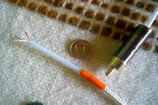

No to może odkurzymy troszke wątek ... postanowiłem zrobić cośtakiego jakiś czas temu.
1x lica + 1x hrabia + 1x srebro solid core w teflonie, wszystko to idzie obok siebie w rurce teflonowej, na to naciągnięty jest ekran z RK50 podłaczony tylko z jednej strony, a na masie siedzi warkocz z 3x hrabia. Dzisiaj zrobiłem konfekcje i wyglada to tak jak na zdieciach. Jak gra ?? Do Velluma daaaaaleko, ale miałem okazje poróznywać do Tary Labsa Prism Gen 2 i gra to bardzo, ale to bardzo podobnie, Tara lubi sobie czasem syknąć, a mój IC nie, oprócz tego góra identyczna i reszta prawie też. To ta sama klasa kabli, i biorąc pod uwage że Tara kosztuje 700 zł to mówie wszystkim że Warto :)

Opis nic nie da, widać wszak wszystko na pierwszym zdięciu. Trzeba poprostu pociaćdruty odpowiednio, rurki, ponaciagać wszystko na siebie, polutować i tyle. Robota niby prosta a zajmuje pół dnia jesli chce sięaby to wygladało dobrze i było zrobione porządnie. Kabel ten nie jest wszak hi-endem, bo niestety nie ograniczają pomysły a materiał, lica, hrabia... to dalej za mało. Nawet srebro, niby czyste, niby takie którego jubiler nie dałby do biżuterii bez zmieszania z jakimś gównem, ale to dalej za mało. Jakby nie patrzeć drutek gra, na pewno nie muli, bas kontrolowany, wybrzmiewa, ładnie kreuje dalsze plany, do średniej klasy sprzętu jest ok, potem zaczyna brakować, cudów nie ma.

lutowanie kabli w rodowanych wtykach wymaga anielskiej cierpliwosci i wytrzymalosci psychicznej:))
musialem umiescic 4 srebrne druty o roznej grubosci na sygnale i 4 na ekranie.
zegarmistrzowska robota, bo starałem sie by kazda zylka miała bezposredni kontakt z wtykiem.
masakra, ale bylo warto. w moim wypadku ten kabel to "the end of the game" w temacie interkonekty.

Panowie - pomóżcie. Kupiłem ostatnio 2 odcinki Cardasa Crosslink i mam kłopot, jak go zakonfekcjinować. Zbudowany jest z dwóch przwewodników wewnętrznych skręcoinych z niciami bawełnianymi, to wszysko w osłonie z białego miękkiego tworzywa, i na tym ekran. Stąd moje pytanie - czy podłączyć jeden przewodnik jako "ciepły" drugi jako "zimny" a ekran do masy tylko od strony źródła, czy też obydwa przewodniki jako "ciepły" a ekran jako "zimny" ?
Pozdrawiam - Dominik
Ponawiam zapytanie:
Połącz jak piszesz w pierwszej wersji.
