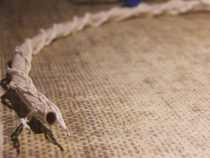

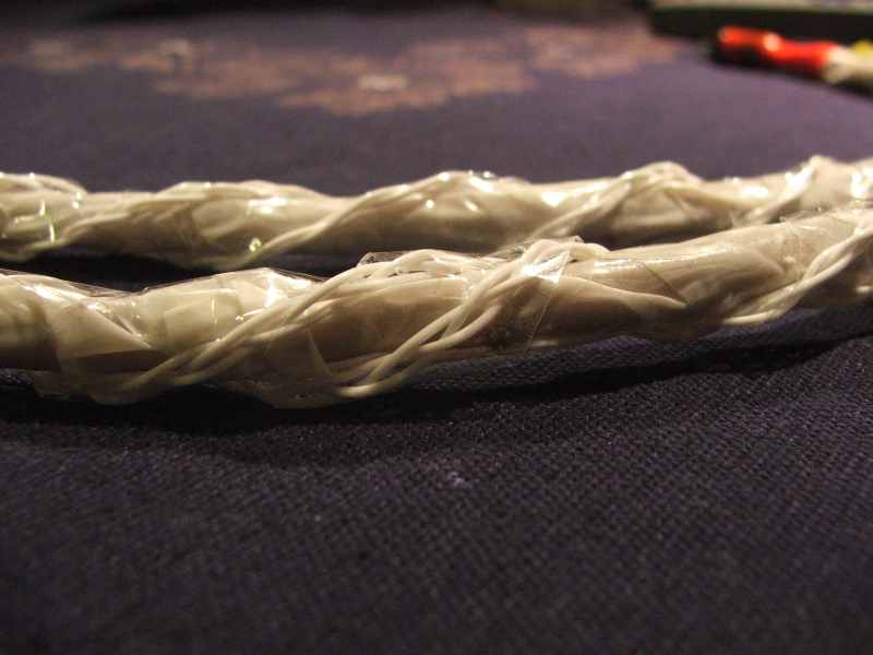

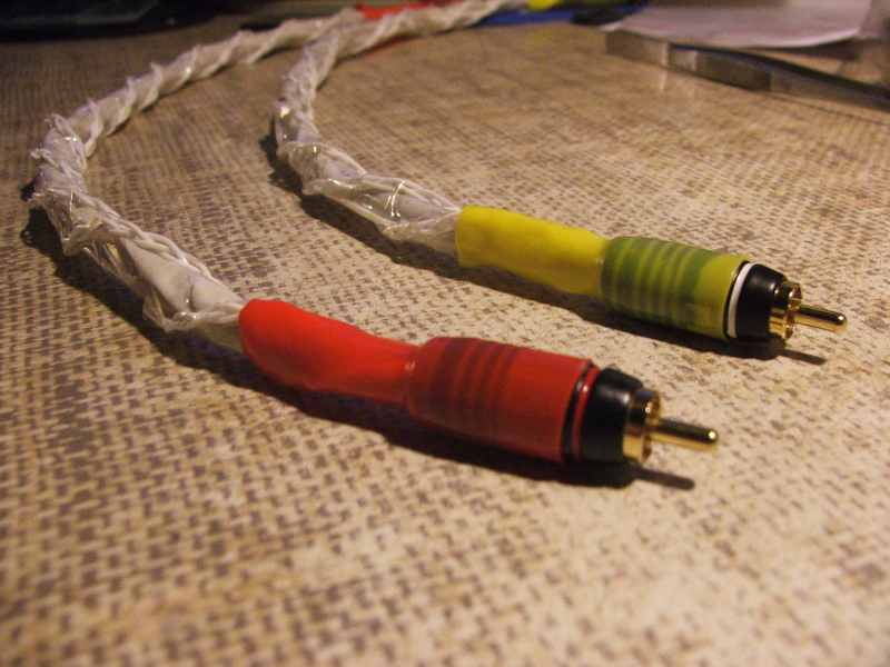

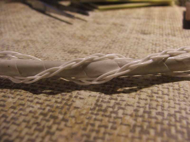

Popełniłem ostatnio następujący interkonekt wzorując się trochę na Tara Labs Vector i tym co robił Matthew.
Kabelek to linka miedziana srebrzona w oryginalnym teflonie, środek stanowi koszulka tzw "szklana" średnica jakieś 6-7 mm plus taśma dwustronnie klejąca po to aby cała ta plecionka nie przesuwała się za bardzo. Warkocze nie przeplatają się ze sobą.
Jak to gra, na pewno inaczej niż większość kabli jakie dotychczas zrobiłem, kabelek posiada lepszą rozdzielczośc na basie, ma więcej powietrza i trochę rozdmuchuje przestrzeń ale na pewno jest ona lepiej kontrolowana, słychać więcej detali, trochę jest miękki na górze taki soft. Niestety słychać, że kabelek zbiera zakłócenia z powietrza i trochę brumi, więc pewnie trzeba by zmniejszyć odległość pomiędzy warkoczami albo czymś to zaekranować, co do softu na górze pasma to wydaje mi się że jeden przewodnik zamiast warkocza załatwiłby tą sprawę, ale przez to kabelek jest hi, hi-endowy ma sygnaturę.
