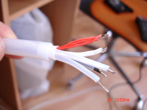

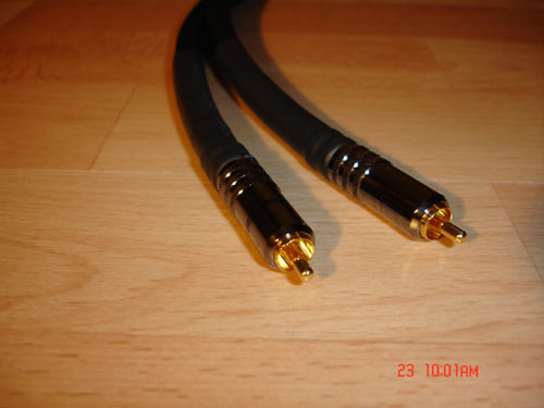

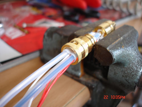

Matt's Silver Reference MKII
budowa ścieżki sygnałowej (+):
1. Drut (Solid core) ze srebra o czystości 6N o przekroju kwadratowym o boku 0,7mm (Albedo)
2. Cztery żyły
Zaloguj się, aby zobaczyć treść (możliwe logowanie za pomocą ) kz 04-05 biały (posrebrzana miedź w teflonie) 0,14mm2 każdy
3. Siedem żył
Zaloguj się, aby zobaczyć treść (możliwe logowanie za pomocą ) KW 03 30 A2 (posrebrzana miedź w teflonie, solid core) 0,05mm2 każdy
ścieżka masy (-):
2. Trzy żyły czerwonego o którym była mowa w tym wątku (miedź posrebrzana w teflonie) 0,22mm2 każdy
druty srebrne oraz siedem żył KW 0330 w rurkach teflonowych, reszta luzem, całość w grubej rurce teflonowej 8mm śr wewnętrznej...
zastosowane wtyki to RealCabla
oplot Helukabla oraz koszulki termokurczliwe z japoni ;)
