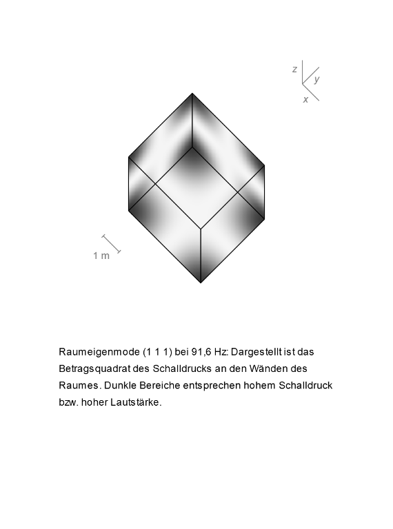

Pt . 1
Dokładnie tam gdzie jest ich nasilenie
w Twoim przypadku prawdopodobnie górnych kątach
Zaloguj się, aby zobaczyć treść (możliwe logowanie za pomocą ) 586223954_index90.thumb.png.16677f86b619b98828034c161f307572.png
Tutaj wpisz wartości i zlokalizuj
P.S
Nie stosuj paneli na wyobraźnie tylko tam gdzie trzeba o odpowiednim zakresie działania
Zaloguj się, aby zobaczyć treść (możliwe logowanie za pomocą ) Edytowane przez .:Gerard:.

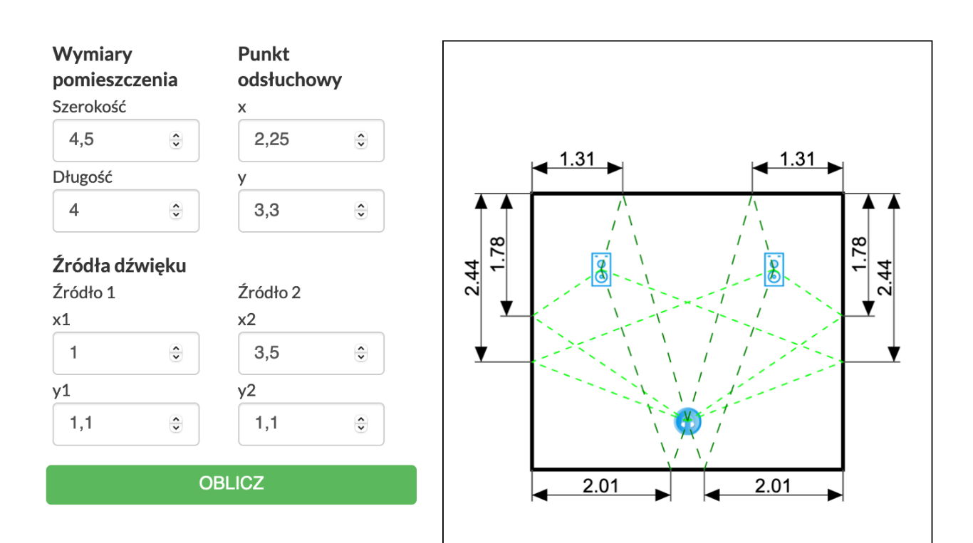

W tym samym kalkulatorze znajdziesz miejsce ustawienia/siedzenia
A może najpierw powiedz - jakie pułapki basowe chcesz zastosować?
11 godzin temu, .:Gerard:. napisał:
Pt . 1
Prawie tak, chociaż nie do końca tak jest dla wszystkich typów pułapek.
Popularne absorbery porowate dają najlepsze efekty pochłaniania tam, gdzie prędkość cząsteczek powietrza jest największa. To wynika bezpośrednio z natury ich działania.
Czyli jakoś w odległości 1/8 - 1/4 długości fali. Co dla niskich częstotliwości wypada całkiem daleko. Dlatego jeśli się da to można zamiast popularnych pułapek przyklejanych w rogach zastosować wolnostojące „wieże” i je z deczka odsunąć od samego rogu. Podobnie z połączenia ściany z sufitem - zamiast kleić tam te „ćwierćwałki” często lepiej dać panel 10 cm zamocowany pod kątem 45 stopni na złączeniu sufitu i ściany.
Zobacz zdjęcia z porządnych studio nagraniowych - one nie są robione na pałę. Będziesz wiedział o co chodzi ?
Zaloguj się, aby zobaczyć treść (możliwe logowanie za pomocą ) Edytowane przez avilla
Profesjonalnie czy nie - zasada jest ta sama. Moim zdaniem warto się uczyć od profesjonalistów i starać się to stosować amatorsko, jeśli nas nie stać na profesjonalne usługi i materiały ? Ale fakt - tu trzeba dobrze rozumieć zasady i narzędzia bo inaczej można się czasami wkopać tak jak ty z interpretacją wyników z tego kalkulatora.
Dodam tylko, że kalkulatory pokazują zwykle rozkład ciśnienia akustycznego a rozkład szybkości cząstek w przypadku fali stojącej jest, uogólniając, w przeciwfazie do modułu różnicy ciśnienia atmosferycznego i akustycznego. Tam gdzie masz duże gradienty ciśnień (mówiąc inaczej lokalne różnice ciśnień) to cząsteczki powietrza pchane są najmocniej i osiągają lokalnie największe prędkości.
A wiec korzystając z kalkulatora na Mega Acoustic (bardzo pomocny) wychodzi mi załączony na dole rozkład modów i pierwszych odbić. Problemy
  • Na tylnej ścianie (prawie całą przestrzeń za miejscem odsłuchu (skórzana kanapa) zajmuje mi półka z CD. Po jej jednej stronie jest wejście do pokoju, po drugiej biurko. Nie mam za bardzo pomysłu gdzie przestawić tę półkę, a przestawienie jej na dowolną ze ścian zabierze miejsce na ustroje akustyczne i zaburzy symetrię pokoju. Poza tym nawet bez te półki siedziałbym blisko tylnej ściany, więc chyba walka z ustrojami na ścianie za kanapą ma średni sens.
  • Z odbiciami na ścianie za zestawami wygląda, że sobie poradzę jakimiś absorberami. Co prawda po środku jest okno, ale po obu stronach  mam 1,4 metra muru, więc absorber będzie w miejscu odbicia i za zestawami.
  • Problemem są ściany boczne, odbicie na 1,76 cm wychodzi idealnie w środku drzwi na taras, które są po jednej stronie więc z tym nic nie zrobię. Jestem w stanie natomiast umieścić dyfuzory w miejscach odbić na 2,44 metra. Pytanie czy w tym miejscu iść w absorber, czy jakiś połączony układ absorbera z dyfuzorem. Pokój jest mały więc nie wiem, czy dyfuzja dla takich przestrzeni ma jakikolwiek sens.
  • Co do ew. bass trapów to zastanawiam się jak je zorganizować w tak małej przestrzeni. Jak zetnę nimi róg pomieszczenia za zestawami to zostanie chyba za mało miejsca na absorber. Stąd pomysł jaki mi się nasunął to wstawienie bass trapu na ścianę przeciwległą do wyjścia na taras, które to miejsce wychodzi przy okazji wychodzi w modzie pomieszczenia. Pytanie czy dla basu taka pułapka umieszczona niesymetrycznie w pokoju będzie miała sens ?
  • Co do sufitu to niestety oczy są u mnie tak samo ważne jak uszy i typowych ustrojów akustycznych na suficie ne przeżyje. Więc pewnie będę skłaniał się w kierunku wykończenia ich panelami np  Ecophon lub innymi będącymi neutralnymi wizualnie. Jednak to podobnie jak ew. trapu basowe zostawiam to a później. Może przy pierwszym ogarnięciu będzie na tyle dobrze, że spokojnie będę w stanie z tym żyć bez dodatkowej dewastacji pomieszczenia ? ?
Wszystkie uwagi i konstruktywna krytyka mile widziana ?
PS. Jeżeli to coś zmienia to zestawy głośnikowe są dosyć duże - 1,5 metra wysokości i 40 cm szerokości ale z racji obudowy zamkniętej naprawdę w tym pokoju świetnie brzmią.
Zaloguj się, aby zobaczyć treść (możliwe logowanie za pomocą ) Edytowane przez barni
