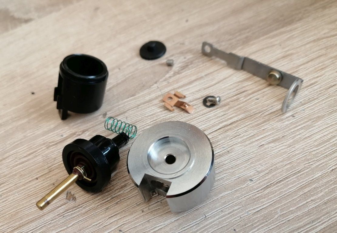

16 minut temu, 4321 napisał:
Przeciwwaga z rezonatorem?
Tak.

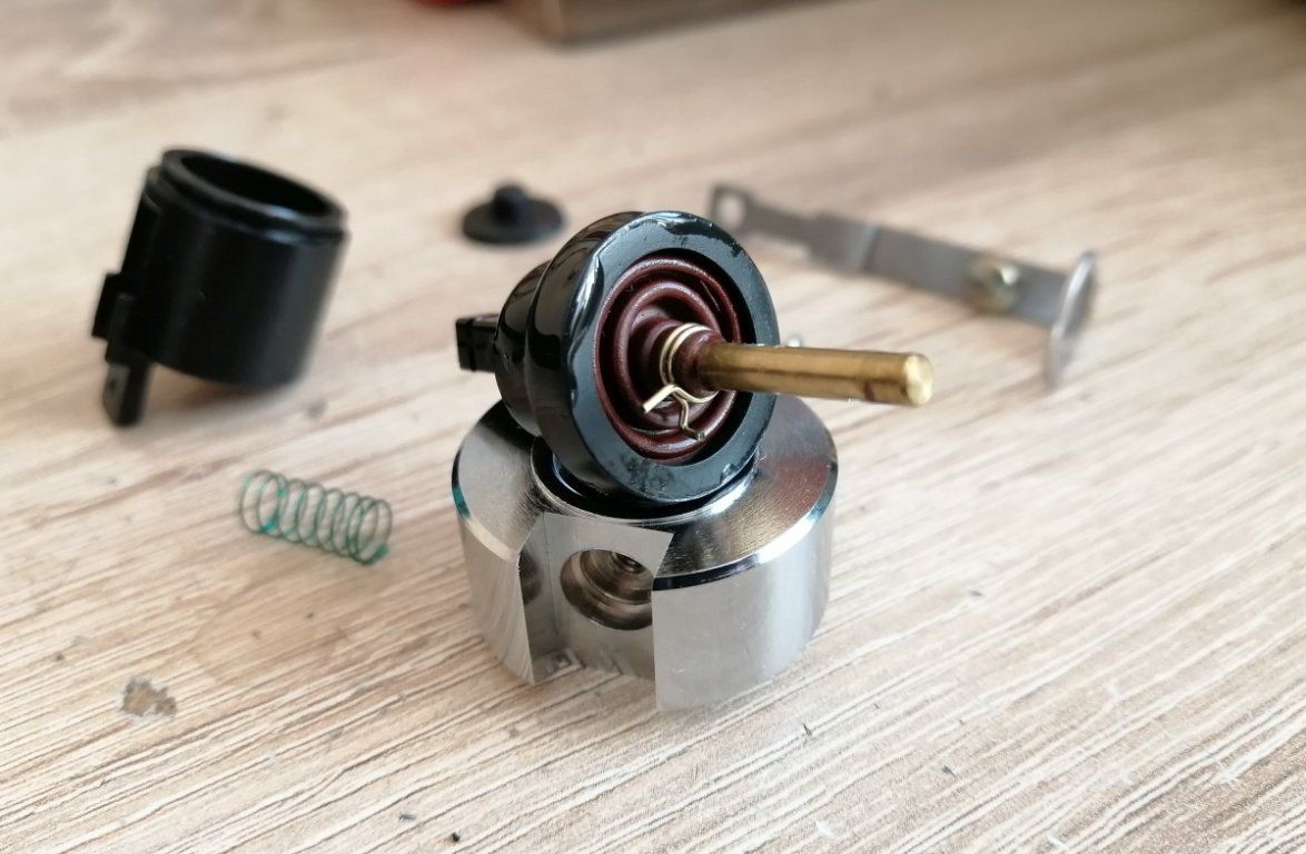

Ciekawa konstrukcja, gdyż mamy tutaj pojemniczek z płynem - gęsta ciecz - zawieszony na sprężynie, która jest regulowana, do której to konstrukcji przymocowana jest przeciwwaga. Działa to tak, ze kręcąc skalą przeciwwagi, ów mechanizm wysuwa się lub chowa w przeciwwadze. Cały mechanizm ma za zadnie tłumić niepożądany rezonans.
To działa.

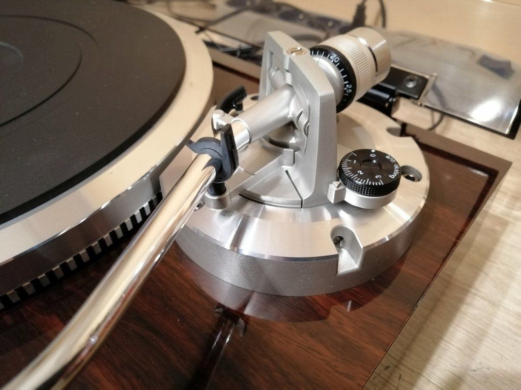

Szkoda, że Technics nie wyposażył nowych modeli w ten mechanizm, tylko zawiesił przeciwwagę, na sztywno, nie licząc tego kawałka gumy. Szkoda również, ze modele SL 1200G i GR, nie mają autostopu, czyli ramię dochodzi do końca płyty unosi się wyłącza napęd. Szkoda również., ze ramię w modelu 1200GR, nie jest zamontowane, na masywnej, odlewanej z cynku podstawie.
https://www.audiostereo.pl/topic/154456-zagadka/#findComment-5173797
Dodam jeszcze, ze stan tej przeciwwagi jest kluczowy, dla tego modelu, gdyż takie rozwiązanie powoduje, że tradycyjnej  przeciwwagi, czyli ciężarka z gwintowanym otworem, z innego modelu nie da się dopasować. Ta przeciwwaga występuje jeszcze w jednym modelu, też wyższej półki więc oferta na rynku wtórnym, jest bliska zeru, a o nowej nieużywanej można zapomnieć.
Konstrukcja nie jest jakaś skomplikowana, ale z racji zastosowanych elementów gumowych, amortyzujących ,rozprężających i uszczelniających naprawa może nie być taka łatwa, szczególnie elementu rozprężającego.
