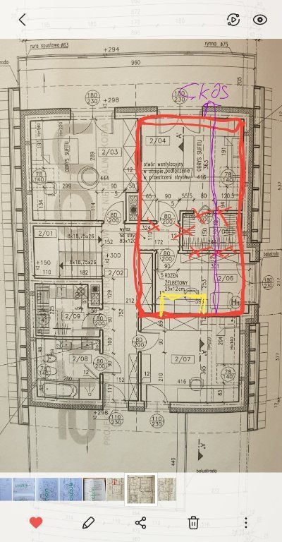

Jestem na etapie jak widać na zdjęciu za niedługo wchodzi elektryk. Wstępnie ekran chciałbym na tej ścianie gdzie jest podciąg betonowy.Pytanie czy nie lepiej dać na dłuższym boku ale wtedy mało miejsca na kanapę i głośniki tylne sorrouund więc pewnie odpada no chyba że macie jakieś swoje pomysły ? . projektor gdzieś na środku podwieszony.I teraz pytanie jak zaaranżować akustycznie pokoj 7.5 x4.2
Czy nie tynkować i dac od razu zabudowę z regipsami perforowanymi czy raczej stelaż drewniany i wełna i na to welur czarny ? Ocieplać sufitu już nie muszę wełną bo dach ocieplony nakrokwiowo natomiast co z ściana kolankową która będzie ocieplona z zewnątrz i dokładając wełnę to nie wiem czy się grzyb nie będzie robił...
Jakieś pomysły? ?
Jakieś pomysły? ?
Na żółto to najprawdopodobniej ekran
Skoro prawa ściana nie ma pochłaniania, to i lewa bez pochłaniania i skos też bez. Inaczej jak zrobisz skos z GK perforowanego to będziesz miał jedną stronę pochłaniającą, a drugą odbijającą. Trzeba podejść do tematu kompleksowo i już na tym etapie zastanowić się jakie będzie wykończenie pokoju. Czy wykładzina po całości, czy nie? Jakie umeblowanie? Ile osób ma korzystać jednocześnie? Jakie ustroje planujesz? I najważniejsze ile chcesz wydać?
Wszędzie chciałbym wykładzinę to wiem napewno. Brak umeblowania tylko może stół bilardowy przy oknie po drugiej stronie ale to może i to wszytko jeśli chodzi o meble to pokój strikte do kina 4 osoby będą korzystać.Sam nie wiem ile che wydać tyle żeby było dobrze. Nie mam rozeznania możesz podać jakieś widełki?

Wykładzina + gąbki za około 500zł. - pakiet minimum.
Wykładzina + ustroje gotowe 2-5 tyś i więcej.
Projekt adaptacji, wykończenie pomieszczenia według projektu, następnie pomiar akustyki, wykonanie ustrojów, montaż - 12-30 tyś zł.
