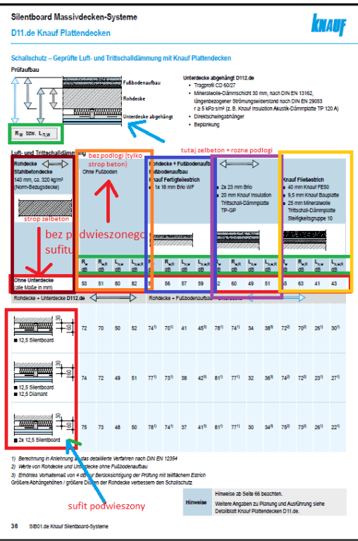

@.:Gerard:. a jest tam informacja jaka była izolacyjność przegrody przed dodaniem tego elementu systemu?
Bo to pozwoli oszacować najważniejszy parametr - czyli o ile wzrosła izolacyjność sufitu po dodaniu tej płyty (uzysk izolacyjności).
Niestety nie znam na tyle niemieckiego, żeby to fachowo przetłumaczyć, a nie chcę strzelić babola używając jakiś translatorów on-line.
Takie cos na stronie 36 i 37
poprawiłem po edycji
Zaloguj się, aby zobaczyć treść (możliwe logowanie za pomocą ) Edytowane przez .:Gerard:.
Dla przykładu, sam strop żelbeton w standardzie (140 mm, ca. 320 kg/m²)
53dB
a z podwieszonym 60mm sufitem 1x 12,5 Silentboard na metalowych profilach z wełną "Dämmschicht 30 mm" to
72dB
Przykład zaznaczyłem na czarno
Czyli jakieś 19 dB dla „surowego” sufitu i jakieś 14-16 dB dla sufitu z podłogą nad nim. No to całkiem ładnie jak na 72,5 mm grubości.
Dla przypomnienia 6-10 dB to dwukrotna różnica głośności rozpoznawana przez człowieka. Więc to będzie jakieś kilkukrotne zmniejszenie słyszanej głośności po zainstalowaniu takiego sufitu.
Edytowane przez avilla
Zwróć uwagę ze dla "Rw" i "Ln,w" wartości są odwrotnie
Rw to pomiary dla sufitu a Ln,w to dla podłogi
czy pomiary były robione pod i nad etażem, nie wiem, może gdzieś w na końcu piszą, nie szukałem
No chyba nie całkiem poprawnie to wyjaśniłeś - Rw to izolacyjność przegrody a Lnw to poziom dźwięku który jest mierzony za przegrodą. Użyli źródła o określonym natężeniu po stronie kondygnacji wyżej i mierzyli ile będzie na kondygnacji niższej izolowanej badanym stropem. Dlatego też wartości Rw i Ln zachowują się odwrotnie.
Nigdy sie tym nie interesowałem, na ostatnich stronach teraz wyciągnąłem
nie znam sie na takich pomiarach
przetlumaczone z tlanslatora

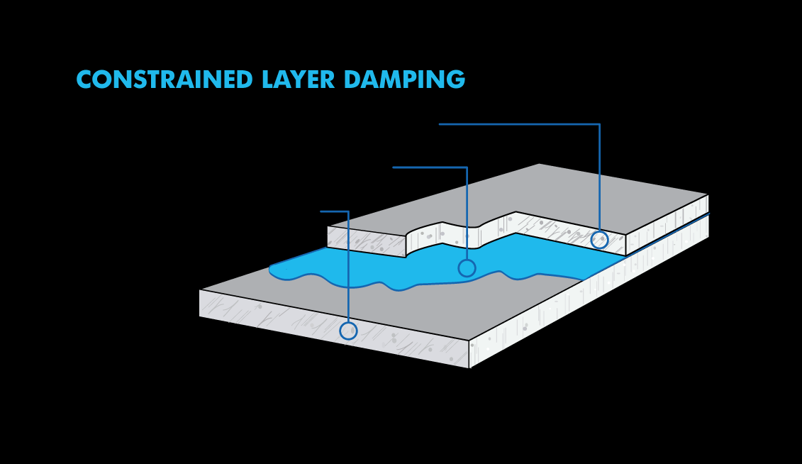

W dniu 20.04.2021 o 00:10, slawek.xm napisał:
Panowie interesuje mnie jeszcze taki temat
Zdaje mi się że ciężka sprawa przy sztywnościach budowlanych. Tzn. deformacje muszą być na tyle duże żeby wywoływać znaczące wartości naprężeń ścinających w warstwie pośredniej tak, by zaczynała działać w zakresie plastycznym. Z drugiej strony nie chcesz mieć mało sztywnego stropu czy ściany.
Patrzyłem na ten sposób tłumienia, ale raczej na mniejszą skalę, do obudów głośnikowych, ale nie znalazłem jakichś sensownych modeli obliczeniowych, nie mam pojęcia jak się do tego zabrać. No bo tak:
Obie warstwy materiału powinny mieć tę samą grubość/sztywność, czy lepsza będzie jedna cienka druga gruba? W jakim układzie wywołamy większe naprężenia w warstwie pośredniej?
Z czego zrobić tę warstwę pośrednią żeby z jednej strony kleiła warstwy, a z drugiej żeby miała duże tłumienie? Są jakieś specjalne, ale w handlu detalicznym w Polsce nie znalazłem. Jakbym tego m3 potrzebował, to nie ma problemu, ale puszkę litrową?
Jakiej grubości warstwa pośrednia?
Wypadałoby to jakoś policzyć żeby dowiedzieć się co na co wpływa, ale za kiepski jestem z wytrzymałości materiałów i teorii plastyczności żeby liczyć takie złożone przekroje. Ja prosty inżynier, a tu na temacie doktorat można zrobić.
Edytowane przez micwoj
W dzialce CarAudio uzywa sie tzw. alubuthyl. Czyli miekka warstwa buthylu (tlumiaca) pokryta sztywna warstwa aluminium. Przyklejone do blachy karoserii tworza ten powyzszy sandwich.
Znajdziesz produkty roznej grubosci buthylu i roznej grubosci aluminium i roznych jalosci buthylu. Sa samoklejace. Nagrzewaz „suszarka“ i dociskasz rolka.
Sa tez pasty buthylowe w puszkach, ktore mozesz samemu naniesc pendzlem na dowolne powierzchnie w dowolnej grubosci.
Metody obliczenia nie znam, ale mozesz to wyprobowac (takze wiele warstw)
Wszystkie auta i domowe zestawy glosnikowe mam wielowarstwowo wyklejone i wytlumione taki matami.
Ostatnie BESTY nawet na przemian z kilkoma warstwami MDFu
Zaloguj się, aby zobaczyć treść (możliwe logowanie za pomocą ) IMG_6906.thumb.jpg.46ac70e79831cd21afe238ff8864972f.jpgIMG_6905.thumb.jpg.cb8684e6515b701143ed927ed8902ad2.jpgIMG_6908.thumb.jpg.bb0914ab9f438beaddc7fc05dfa5b825.jpgIMG_6909.thumb.jpg.13412ed04cd4456ebd21a53fad2cb7b4.jpgIMG_6911.thumb.png.855a893abc1860baf79f948d2c08d740.png
Chyba nie do końca rozumiem na czym polega ten koncept, ale czy to nie jest przypadkiem teren do zastosowania tzw. Green Glue lub odpowiedników?
Takowe stosuje się między płytami GK w celu zwiększenia skuteczności izolacji i o ile wiem całkiem dobrze się sprawdzają.
Są też w sprzedaży odpowiedniki innych marek - wszystko na tuby do wyciskania tak jak akryl czy silikon. Więc nie trzeba od razu m3 kupować 🙂
22 godziny temu, xajas napisał:
tzw. alubuthyl
Myślałem o tym ale mat dwustronnie klejących nie znalazłem, może rzeczywiście te w płynie dałyby radę.
Podrzuć linka, bo nie wiem co masz na myśli, a właśnie mam obudowę do zrobienia.
Green glue np.
Jest jeszcze: QuietGlue Pro.
Masz też viscoelastyczne membrany typu Tecsound.
No to porobimy testy.
