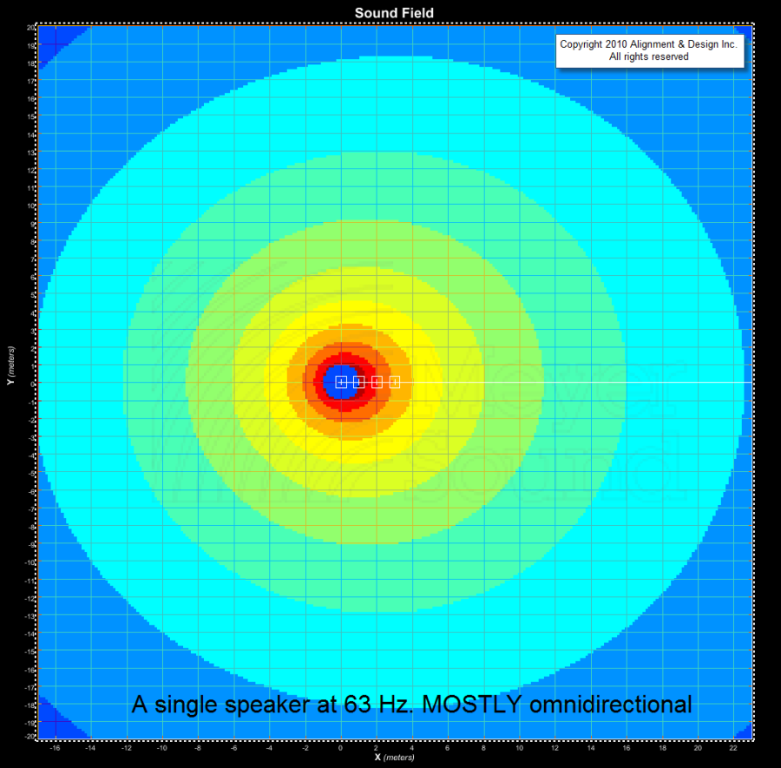

dla wprawnego ucha jest to możliwe fale z dookólnych na kierunkowe zaczynają się zmieniać już od ok 60 hz

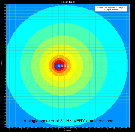

dla 31hz

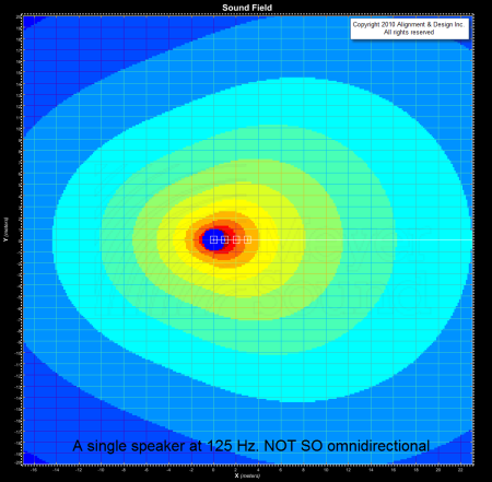

dla 125hz
dla 31hz

dla 125hz
I co pokazuja te wykresy?
A) Czy fale sa dookolne/kierunkowe,
B) Czy nasze uszy sa w stanie lokalizowac zrodla przy tych czestotliwosciach?
To nie jest to samo!
Pamietaj o metodzie lokalizacji niskich czestotliwosci zwiazanej z roznicami fazowymi wynikajacymi z odstepu miedzy naszymi uszami (ITD)
Nie jestesmy sloniami
