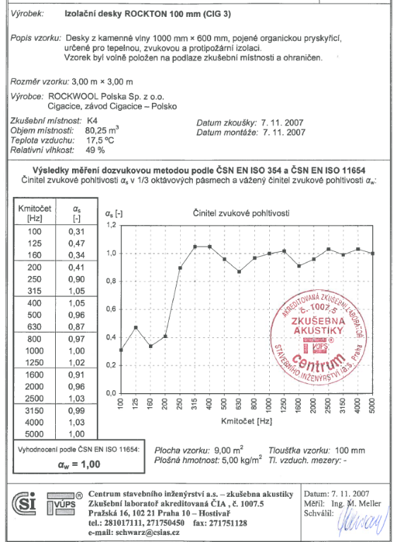

Ja znalazłem takie wyniki pomiarów. Te co Ty wrzuciłem wskazują na to, że zastosowana przez Ciebie wełna Rockton jest lepsza od Rocksonic Super... a pomiary Czechów mówią coś innego 🙂
Jednak, moim zdaniem, 0,4 przy 100-200 Hz to jest zadowalający wynik.
Jak widac papier wszystko przyjmie... Co kraj to inne pomiary.
Ja mam 20cm wiec "gilam" na te ich pomiary. Bo kto by nie mierzyl i jak by nie mierzyl to przy tej grubosci musi wyjsc super.
Najgorsze Mody podobno sa przy dwudziestu kilku Herzach. Dlatego "wydaje mi sie" ze na welnie nie mozna oszczedzac. Lepiej dac te minimum 15cm aby cos to zadzialalo.
Jak sam widzisz dasz 10cm albo mniej. To Dudnienia ci prawie nie  wytlumi a pozbedziesz sie tylko srednich i wysokich tonow - - gdzie te mozna ogarnac najlatwiej.
