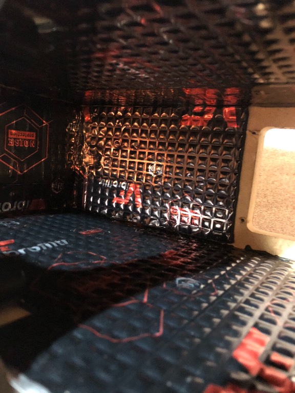

Witam.

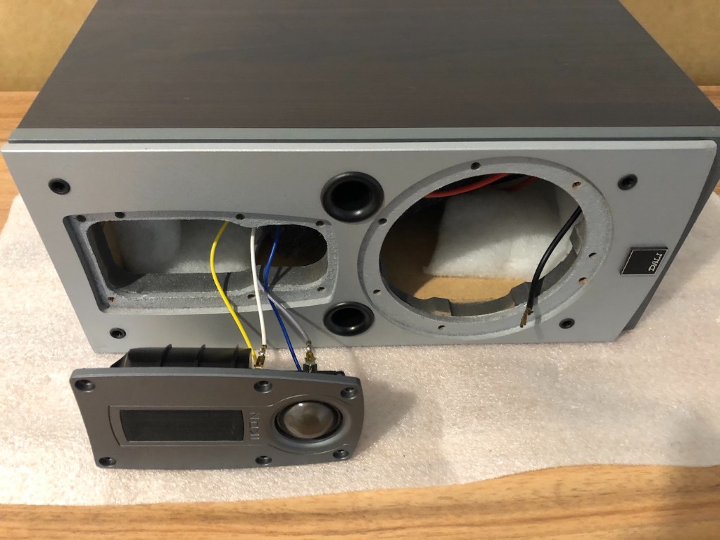

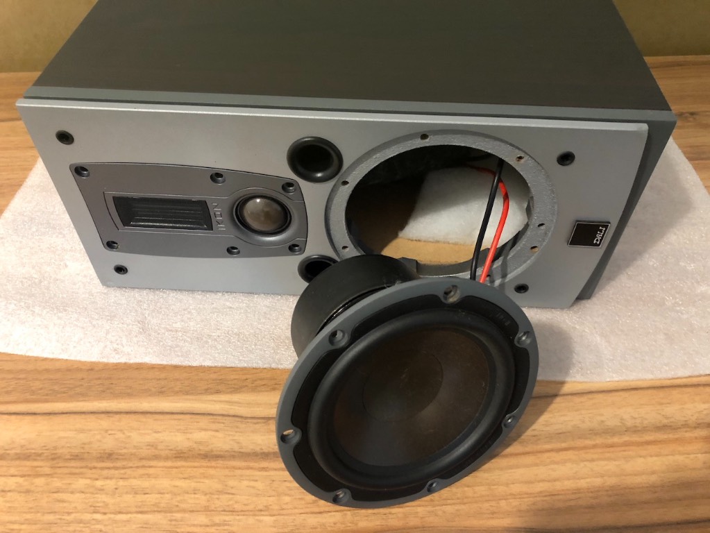

Rozpoczęto modyfikowanie Dali Ikon 1.

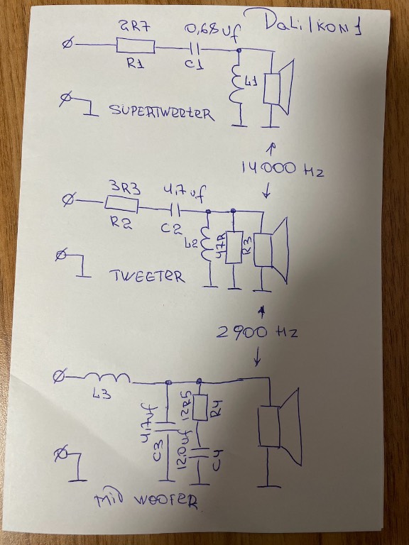

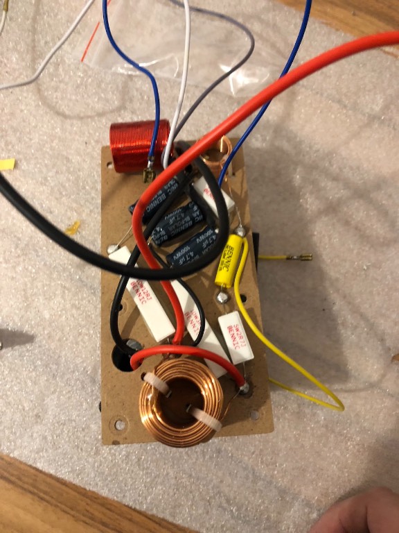

Mam taki schemat.
Ponieważ wszystkie cewki są bez rdzeni, nie ma sensu ich zmieniać.

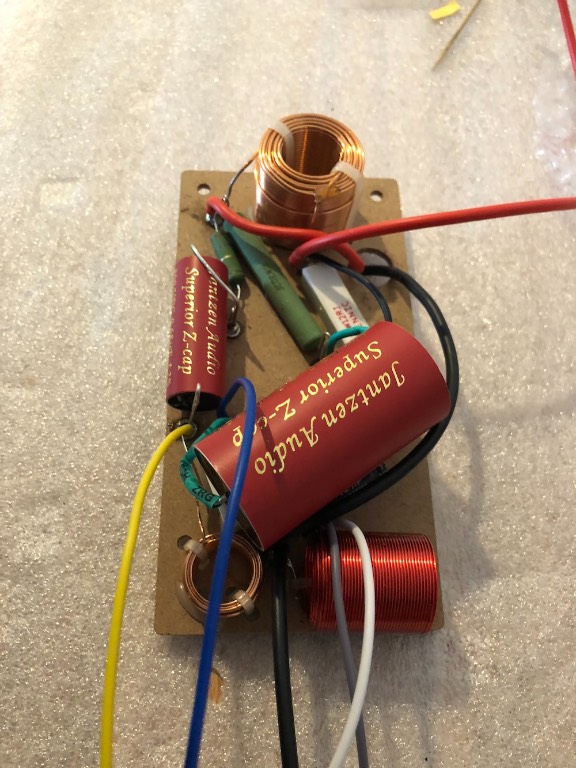

1) Zostanie wymieniony : R1, C1, R2, C2
2) Zrobię wytłumienie kolumn
Żeby tylko nie przesadzić z wytłumieniem wobec oryginalnego strojenia, bo może
zacząć tracić szybkość lub dudnić, mimo niedużych rozmiarów:
A na koniec dobrze byłoby pomierzyć impedancję dołu pasma.
Dzięki za radę.
Będę z tym ostrożny.
Miałem już taki przypadek, kiedy robiłem modyfikację Dali Mentor 2.
Zmienię wytłumienie bez zwiększania go na Jantzen Audio (

3 godziny temu, SEO napisał:
Mam taki schemat.
L3 warto dać taśmową o bardzo zbliżonej rezystancji i takiej samej indukcyjnośći
kondy c1 i c2 najlepsze możliwe
rezystory R1 i R2 np pathaudio
https://loudspeakershop.eu/pathaudio-m-55.html
Witam slawek.xm.
Dzięki za radę.
W przypadku Dali Ikon 1, które kosztują do 1500 zł, nie ma sensu kupować droższych kondensatorów i cewek niż same kolumny.
Kupiłem rezystory SUPERES i kondensatory Jantzen Audio Superior Z-Cap.
Jednocześnie robię sobie kolumny na Scan Speak Revelator + Illuminator i zastosuję w nich cewki taśmowe , ponieważ są tego warte.
Oprócz indukcyjności konieczne jest również dobranie podobnej rezystancji cewki.
Nie ma problemu z pomiarem indukcyjności cewki.
Robię równolegle naprawy w mieszkaniu, a wszystkie urządzenia pomiarowe są daleko.
Mogę to zmierzyć w kilka dni.
Zaloguj się, aby zobaczyć treść (możliwe logowanie za pomocą ) Edytowane przez SEO
Dokonuję modyfikacji jednej kolumny w kilku etapach.
A po każdym etapie porównuję dźwięk.
Jeśli nastąpi poprawa dźwięku, kontynuję modyfikację.
Jeśli nie ma poprawy dźwięku lub jest gorzej, zwracam go z powrotem.

Ponieważ jest tu kilku znawców tematu mam może głupie pytanie:
Co dzieli pasmo w okolicach 14 kHz pomiędzy kopułką a wstęgą ?
Jakiś filtr pasmowy, czy coś w tym guście ...
Patrzę na to jak na typowy układ III drożny i jakoś tego nie czuję
Zaciekawiony zerknąłem na pomiary Ikon 6 i jakoś nie widać w ogóle tej wstęgi,
co to ma niby te, no - jakby ultradźwięki ...
A nawet charakterystyka szybko opada ... czyżby "ciemny lud" miał kupować 😉
Supertweeter powyżej 14 kiloherców oddziela filtr drugiego rzędu (w przybliżeniu jak na poniższym obrazku.) składający się z kondensatora C1 rezystora R1 i cewki L1. Przez długi czas robiłem modyfikację koiumn Dali IKON 6 MK 1 i jest podobny schemat dla supertweetera. Kondensator (bennik, , jak tutaj) ma 0,68 uF, ale nie pamiętam rezystancji rezystora i indukcyjności cewki.
Nie każdy słyszy 14 lub więcej kiloherców. Każdy ma swój własny próg. Szkoda, ale to jest prawda.
Nie rozumiesz pytania ... górę przepuści, ale skąd ją weźmie, jeśli nie ma
filtru dolnoprzepustowego pomiędzy kopułką a wstęgą ...
W uproszczeniu: dla trzech dróg wystarcza - na dole L - na środku szeregowo LC
a na górze tylko C. Na narysowanym schemacie Ikon, ale też w wynikach pomiarów AUDIO
działanie tej wstęgi jest jakby "słabo zaznaczone" 😉
Leczyłem tu zdalnie kolumny na trzech drogach, co miały zamiast zwrotnicy
dwie pojemności - 4,7 uF dla średnich  i 1,5 uF dla wysokich i nic więcej ... 😉
i dziwnie mi to przypomina tamte wynalazki ...
Gdyby cewka L2 była szeregowo c C2 to jest pewna szansa ...
i może wtedy wstęga byłaby bardziej aktywna.

2 godziny temu, rambo54 napisał:
krew z uszu gwarantowana.
imho, cewek bym nie ruszał.
Dzięki za radę.
Nie mam zamiaru dotykać cewek.
Wiem też, że jeśli dotkniesz cewek, to musisz przeliczyć całą zwrotnicę.
Po kilku próbach z różnymi kondami , też użyłem czerwonych Jantsenów Superior Z Cap ( wygrały z Mundorfem ( białym ) ) w monitorach AA Helene , pewien Guru " wyrzucił wszystkie tanie oryginalne elementy  zwrotnicy do kosza i dał nowe ( widać ogromną cewkę ) , uprościł też układ . Poprawiło się bardzo dużo , do dziś rodzina te kolumny uważa za najlepsze .
W kilku innych modyfikacjach stosowałem rezystory 5 W . Łatwiej z nimi dochodziłem do rezultatów dźwiękowych , z 10W i 20W było  gorzej , nawet jak dłużej się wygrzewały " to i tak dłuższy drut /?/ dawał gorsze wrażenia  .
( i jeszcze coś , eksperymentowałem z różnymi rezystorami ( może nie z tymi najdroższymi ) , najgorsze dla uszu były metalizowane  ", tak właśnie brzmiały , krew z uszu  .
Najszybciej się wygrzewały i były dosyć neutralne  zwykłe Ceramiczne 5W , które polecam na początek i koniec drogi . Oczywiście można sprawdzić też wybajerowane i drogie , ale nawet w kolumnach za 50 tys widywałem zwykłe ceramiczne . )
Jeśli ktoś miał możliwość porównań tych lepszych rezystorów i ich konkretnego wpływu na dźwięk , to chętnie przeczytamy o tych wrażeniach  o ile gospodarz pozwoli ?  Pozdrawiam
Rozumiem, że schemat powinien wyglądać mniej więcej tak (patrz zdjęcie).
Ale fabryka Dali wykonała taki schemat zwrotnicy, jak zamieściłem powyżej.
Myślę, że głośnik wysokotonowy gra do 11-13 kiloherców, a potem jest naturalne tłumienie.
Dlatego taki schemat zwrotnicy  Dali Ikon 1.
Naturalne tłumienie słabej kopułki nie zmienia warunków pracy wstęgi.
Góra pasma kopułki powinna być obcinana tak, jak ww. - za pomocą L3.
Reszta to kwestia nachylenia filtru dla kopułki, ale cała góra pasma powyżej dolnego
podziału ( np. 3 kHz ) idzie tylko w kopułkę ... i chyba stąd wynik Ikon 6 w Audio.
Nawet "klasyczne" 😉 Altusy miały 10 uF i 0,22 mH jako filtr podstawowy dla GDM'a.
W Dali dla 4,7 uF i środka pasma 6,5 kHz cewka szeregowa wypada w okolicach 120 uH ...
Wewnątrz kolumny.
20 godzin temu, SEO napisał:
Dzięki za radę.
Krew z uszy to te bezindukcyjne rezystory, to jest kompletnie suche w brzmieniu, te kondy nie lepsze.
Żeby nie było zdziwienia i regulowania potem lpada, bo góry jest za dużo a bas i barwa zanikły.
Rozumiem, że jest lepiej, ale biorąc pod uwagę koszt kolumn Dali Ikon 1 uważam, że to najlepsza opcja.
Kondensatory firmy Jantzen Audio Superior Z-Cap są dziesięć razy lepsze niż to, co jest obecnie.
Koszt kondensatorów i rezystorów to już około 300 zł, plus tłumienie to koszt około 100 zł.
Nie biorę pod uwagę kosztów pracy, bo sam to zrobię.
Kolumny będą złocone.
W Dali kolumny są 2,5 drożne bo tweeter gra całe pasmo wysokich a super tweeter najwyższą jego część.
Tweeter nie potrzebuje filtra dolno-przepustowego wtedy.
Gato Audio AMP-150 (klasa A/B), LAiV Harmony DAC, Open Baffle DIY
@rafa      No jak supertweeter gra jak nie gra 😉  i to zarówno w Ikon 5 jak i 6.
Pasmo kończy się na 15 kHz "i to by było na tyle" 😉  w Ikon 1 pewnie też ...
Ale pewnie masz rację, tylko że i tu i tu wyglądają coś jakby uszkodzone ...
kolega miał te Ikony 6 mkII i potem Rubicony. Grać grają ale nie dominują a raczej robią więcej "powietrza" tylko.
Za cały charakter kolumn odpowiada kopułka. Najlepsze że nieświadomi właściciele często mówią że takie one detaliczne i jasne bo mają tą wstęge 🙂 a prawda taka że tego mało co słychać. Dodaje tylko taką aurę do dźwięku.

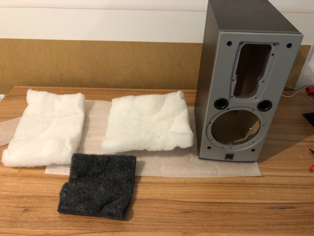

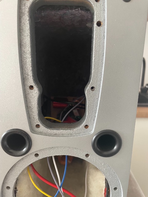

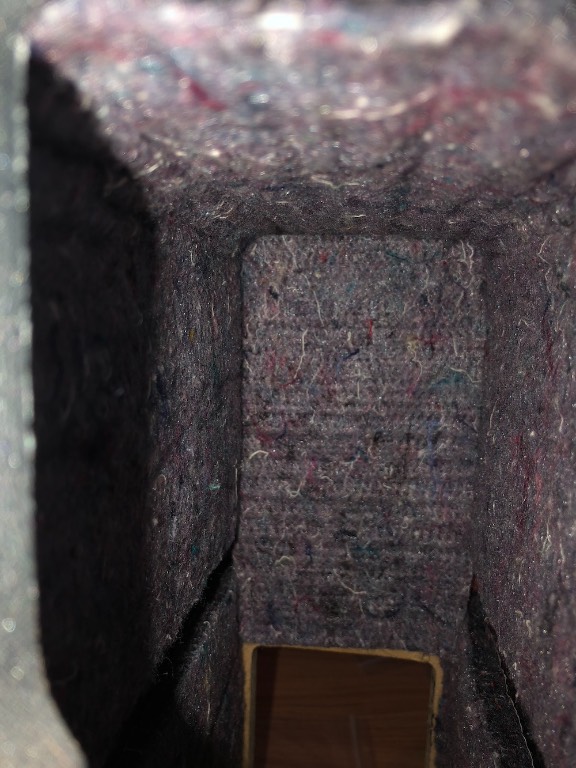

Zakończyłem modyfikację kolumn Dali ikon 1 mk1.
Po długich eksperymentach zdecydowałem się na kombinowaną wersję tłumienia kolumn (patrz ostatnie zdjęcie).
Wytłumienie dość podobne do samochodowego. Robiłeś może pomiary przed/po?
