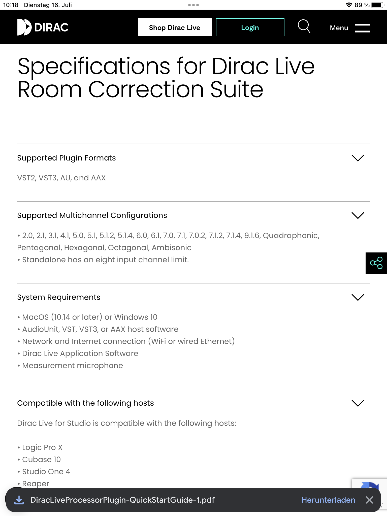

Czy DIRAC na PC będzie działał z ROON bridge (wyjście USB) ? Co jest efektem przeprowadzenia korekcji za pomocą DIRAC na PC ? Plik VST ?
3 godziny temu, xajas napisał:
Pomysl logicznie.
Jesli wynikiem bylby plik VST, to kazdy uzytkownik musial by miec dodatkowy program / host akceptujacy pluginy VST
To jak to działa ? Na wyjściu USB dostanę sygnał po korekcji ?
W tym czasie juz 10x zaladowal bys instrukcje obslugi i doczytal, jak to dziala
"The Dirac Processor Plugin package requires a plugin host compatible with VST2, VST3, AAX, or AU plugins.
Compatible hosts include but are not limited to:
• JRiver Media Center
Czyli jesli masz ten Plugin Package, to mozesz np. wgenerowac taki plik korekcyjny jako VST (1) , zainstalowac go dowolnego systemu (Windows / MacOS) i dowolnego playera/host, ktory ten format wspomaga (2) i potem pdtwarzac dowolna muzyke juz skorygowana (3)
I to niezaleznie od komputera, na ktorym stworzyles ten filter
Czy ten Dirac Processor Plugin Package jest zawarty w stadartowej licencji, czy trzeba go nabyc osobno?
Mnie chodzi o odtwarzanie z ROON bo USB. Mam nadzieję, że to jest bezproblemowe poprzez DIRAC Virtual Audio Device ...

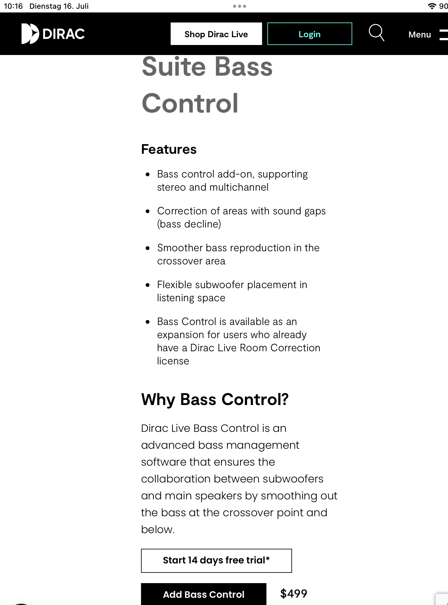

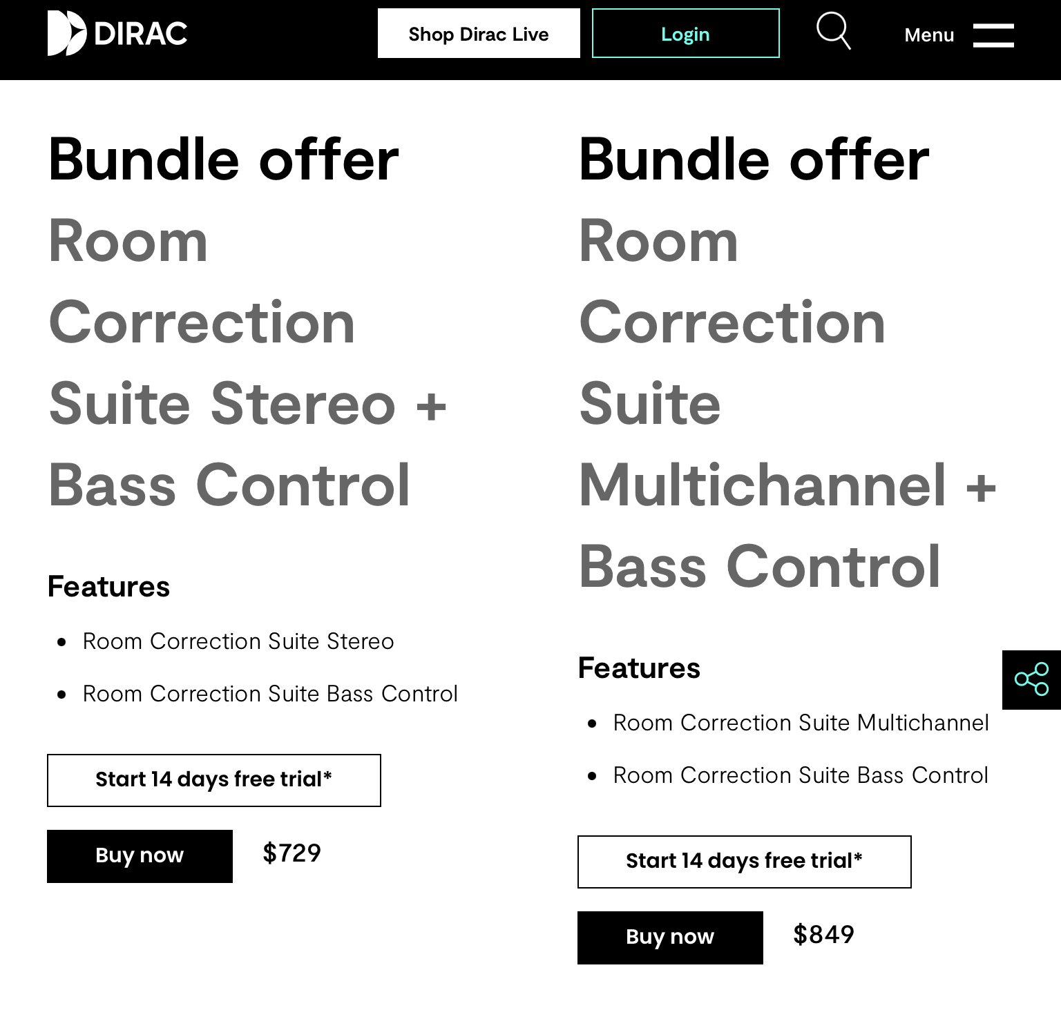

Do dziela
A na tym nie koniec

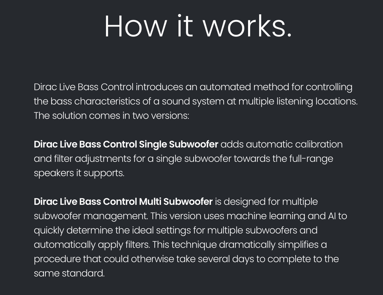

Nie wiem co oni wymyślił z tym Bass controll, przecież Dsp powinno obsługiwać całe pasmo..jakaś ściema
Nie narzekaj, tylko najpierw czytaj
14 minut temu, xajas napisał:
A na tym nie koniec
Nie narzekam, po co to komu jak się ma podstawowy Dirac Live, nie ma tam możliwości korekcji basu?
Kompletnie nie rozumiem 🤔
Żeby zastosować multisubwoofer to już raczej PC i wzmacniacz stereo nie wystarczą.
Jak wyprowadzić osobny sygnał z PC do subwoofera?
Przychodzi mi do głowy jakaś karta muzyczna do tego dostosowana?
Edytowane przez Ajothe

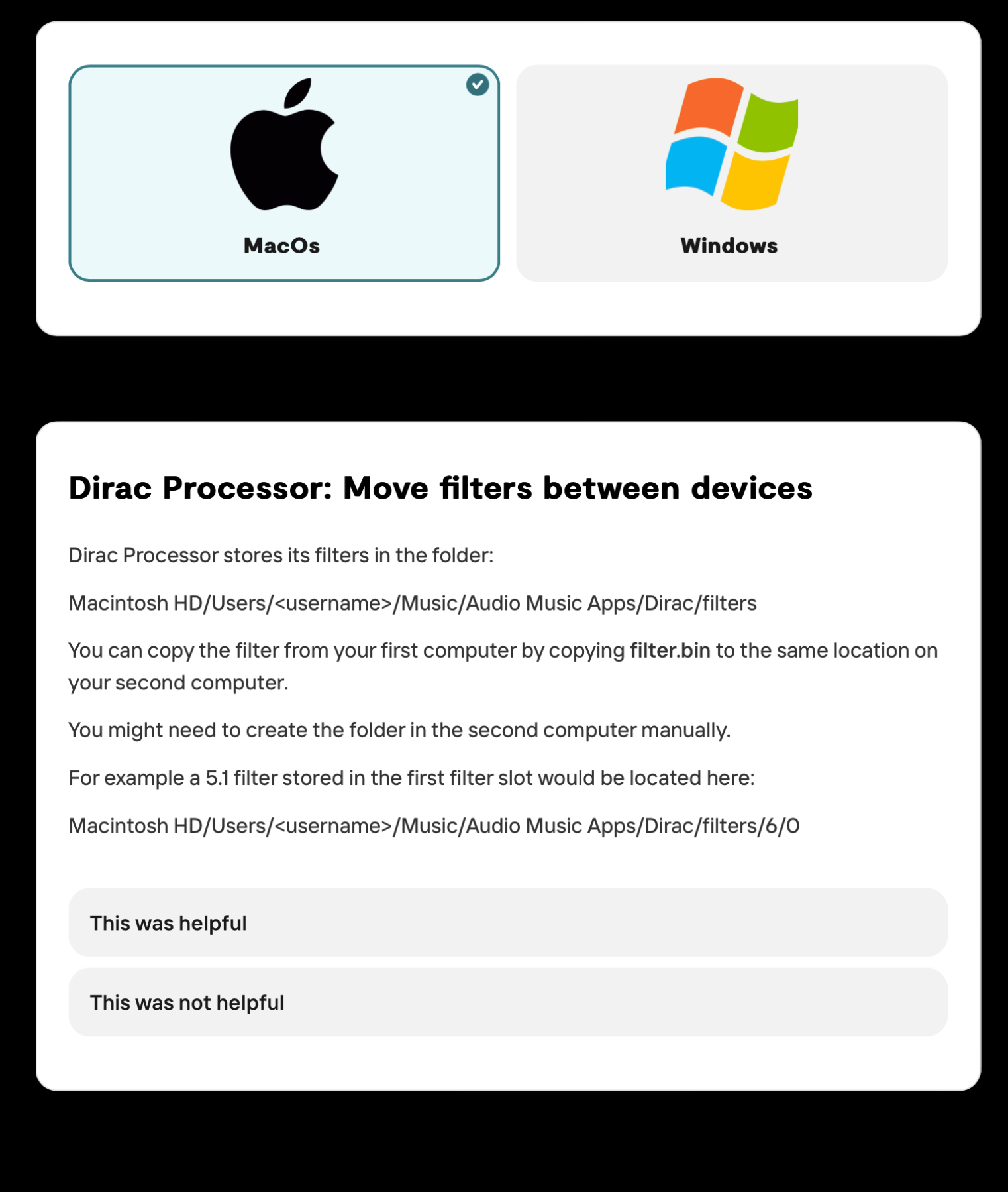

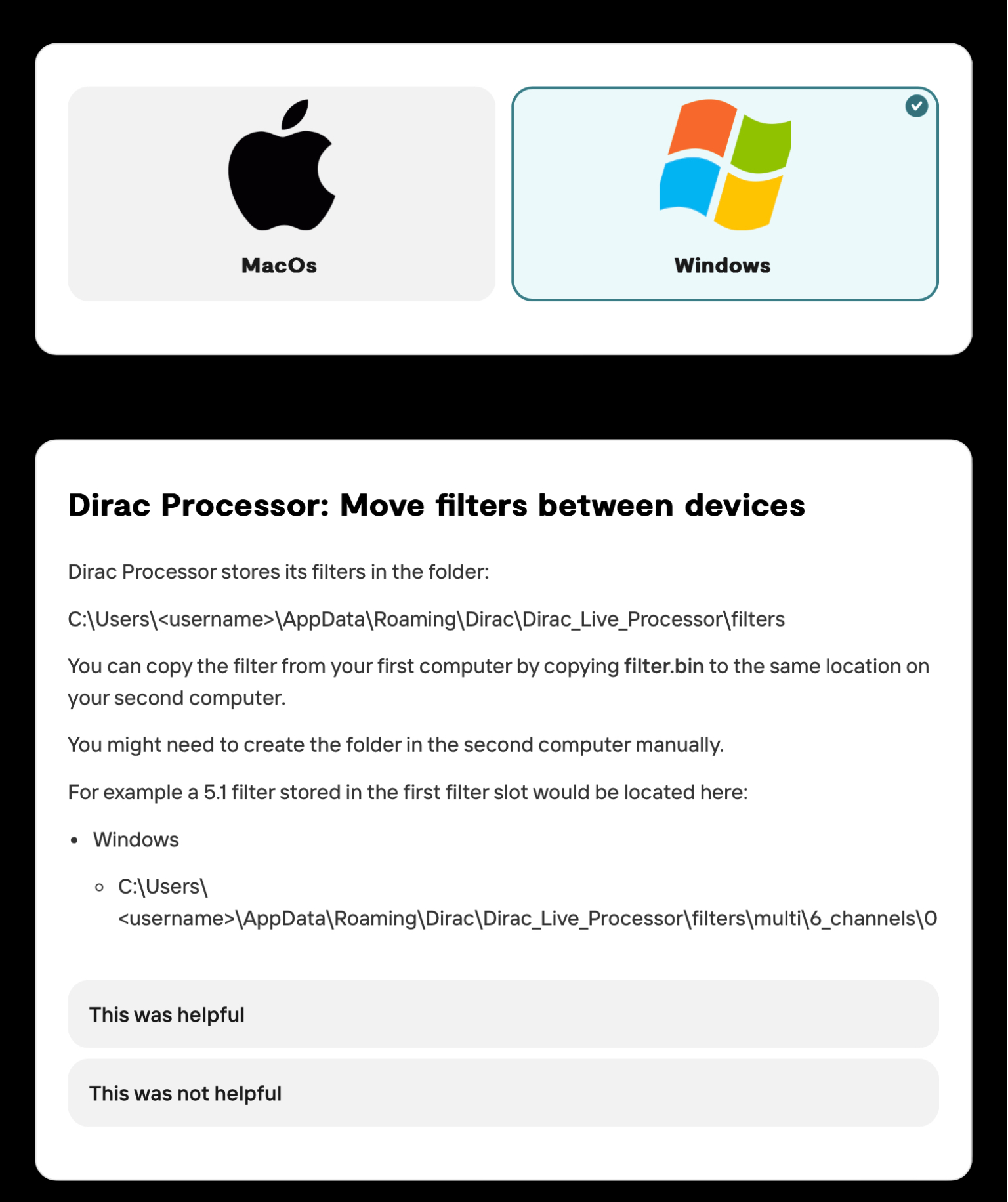

Mam pytanie techniczne.
Powiedzmy, że mam sprzęt X, DIRAC na PC - robię pomiary, dostaję filtr, aplikuję i wszystko fajniej gra.
Czy jak podmienię sprzęt na Y to muszę od nowa robić pomiary i generować nową krzywą ? Czy pomiary będą inne niż na sprzęcie X ? Powiedzmy X to tranzystor a Y to lampa. Czy trzeba powtórzyć pomiary ? DIRAC to korekcja akustyki pomieszczenia więc teoretycznie pomiary powinny wyjść podobnie ...
