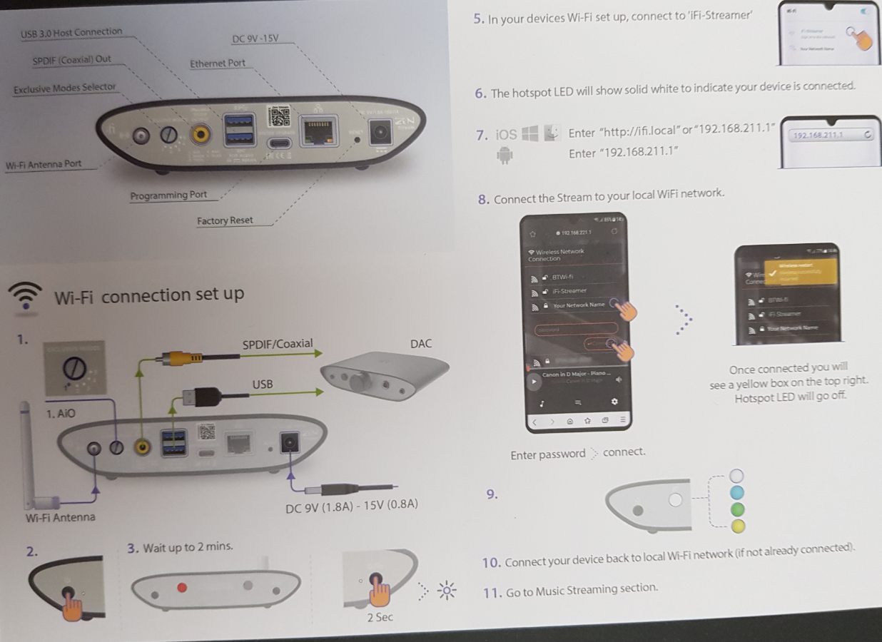

Nie pamiętam już działa to "narzędzie", które udostępniłem. Może tędy droga?

Tam jest instrukcja, zajrzyj
możesz mnie naprowadzić czego i gdzie mam szukać ?

Zresetuj urządzenie switchem z tyłu przez kilka sekund, aż diody zaczną migać, daj mu się załadować i wyłącz permanentnie. Poczekaj 1 minutę, uruchom, poczekaj na jedną czerwoną diodę po lewej, naciśnij i przytrzymaj przycisk po prawej, aż jego dioda zacznie migać. Musi pojawić się jego wifi, zaloguj się do jego sieci i przeprowadź procedurę startową od początku i powoli. To urządzenie wymaga cierpliwości.  Nie wierzę aby się popsuło.

Z zasilacza z tyłu urządzenia,  aby się wyzerował. Komplecie odłącz od zasilacza.
Jak już Ci się uda zalogować do własnej wifi, daj znać, powiemy co dalej.

Po twardym resecie czyli paliły się czerwone dwie diody przez dłuższy czas zrobiłem ten permanentne wyłączenie o którym mówiłeś. Potem a sprzęt się odpalił zapaliła się czerwona dioda po lewej stronie Po chwili na chwilę zapaliła się zielona potem wszystko zgasło. W międzyczasie próbowałem przytrzymać przycisk po prawej stronie żeby włączyć tego hotspota na nim niestety nie reaguje.
W tej chwili jak gdyby urządzenie w ogóle nie chce reagować nie nie mogę go włączyć ani wyłączyć do końca
Po włączeniu urządzenia pali się ta malutka Biała dioda po lewej stronie przez chwilę  mrugają oba duże białe wyświetlacza na kolor biały. Potem nic się kompletnie nie dzieje nie zapala się nic ani na zielono ani na czerwono. Przycisk po prawej stronie którym próbuje włączyć tego hotspota nie działa nic się nie uruchamia

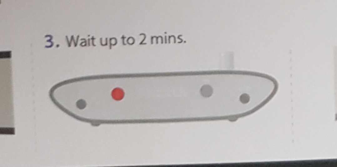

Po twardych resecie palą się dwie czerwone diody i trzeba czekać aż zapali się tylko jedna czerwona po lewej, tak jak na rysunku poniżej. Moze to trwac nawet ponad 5 minut. Dopiero wtedy dotykaj się do urządzenia. Powtórz procedurę resetu (minimum 3 sekundy) i uzbroj się w cierpliwość. Tak po grecku, powoli😉
Pkt. 12.
Obawiam się, że mogłeś za wcześnie wyłączyć zasilanie po resecie.
Zaloguj się, aby zobaczyć treść (możliwe logowanie za pomocą ) Edytowane przez StachMuszel

Zrobiłem kolejny raz tak jak mi mówiłeś tym razem progres jest taki że po twardym resecie i po wyłączeniu i włączeniu urządzenia pali mi się czerwona dioda po lewej stronie.
Niestety przytrzymywanie przycisku po prawej stronie nic nie daje nie widać tam zielonego światełka a wyłączyło się z hotspotem

Niestety. Syn mi melduje że czerwona dioda jest po lewej stronie . Nie reaguj przycisk po prawej żeby włączyć hotspota

Ja jestem uparty jak osioł i stoję na stanowisku, że urządzenie jest sprawne. Jeśli nie możesz dostać się do niego przez wifi, podłącz się po lan i temat definitywnie się wyjaśni.
