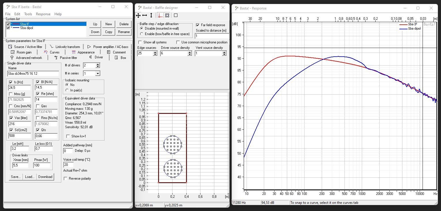

Wiec na tym przykładzie można zobaczyć, jak to widzi Basta. Dwa woofery Sba w nieskończonej odgrodzie oraz w dipolu o wymiarach 40 cm na 100 cm.
Zaloguj się, aby zobaczyć treść (możliwe logowanie za pomocą ) Edytowane przez meloV8

Dla uzupełnienia odpowiedź w dipolu, z szeregowa cewka 15 mH.
