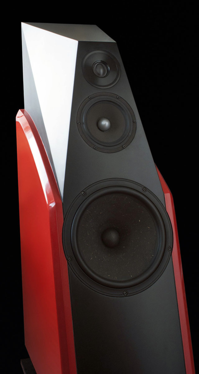

Na miejscu 7 : Magico Ultimate 3
A na pierwszym: Hart Audio D&W Aural Pleasure
za jedyne 5,6 Millionen Euro,
Szukacie a tu jak na tacy rękawice jako wzór konstrukcji
Zrodlo

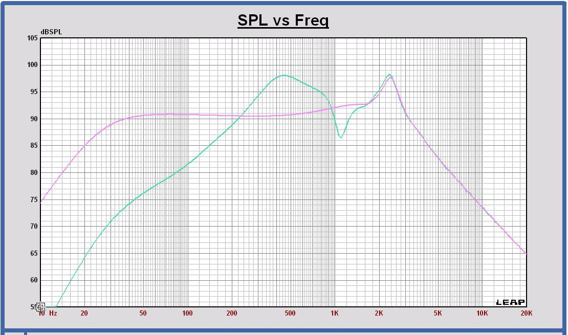

Kiedyś robiłem sobie do komputera małe OB na szerokopasmowkach ale basu z tego nie było. Dopiero jak dołożyłem Tang Band T3-2190S 3" Subwoofer Module to zaczęło to grać. Teraz gra u córki na. Poszukam zdjęć
Wysłane z mojego SM-G991B przy użyciu Tapatalka
Potrzebny do tego był wzmacniacz 2.1. Bas dawał radę, ale góra szła bez żadnych filtrów więc na pomiarach wychodziły kwiatki 4c8fac21a000610ac6b601efe4b4b757.jpgb13d45b85bdcef574099fb276b655221.jpg
Z takich mikrusow basu nie bedzie. Optymalny glosnik musialby miec 18-20cm i qts okolo 1 lub wiecej. Nawet z 20 cm prawdopodobnie trudno bedzie wyciagnac 90 db z metra bez wyjscia z Xmax glosnika, ale przy zalozeniu obciazeniem pelnym pasmem.

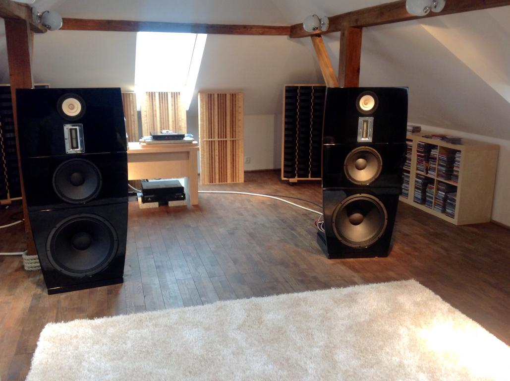

23 minuty temu, electro napisał:
odgrodami za 10.000 euro to się wstrzymam
te odgrody Machnika grały chyba w 100m2 na poddaszu
potem był aerożel z berylem zamiast szerokopasmówki z wstęgą
pokazuję pod kątem inspiracji
na pewno trzeba dwa wzmacniacze ...jeden mocny na bas
