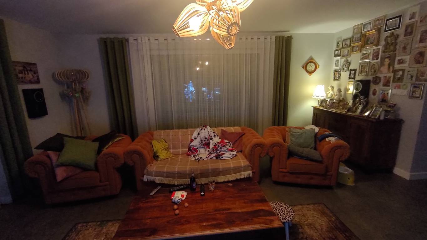

Tak wygląda aktualnie mój salon:
No i mam w planach zrobić białą matę akustyczną na suficie.
Będzie to spełniać świetnie swoją rolę, a także nieźle wyglądać, przynajmniej według mnie 😉
