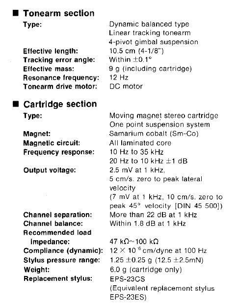

Załóżmy taką sytuację, producent wymyślił sobie, rezonas na 12 Hz aby to uzyskać zastosował wkładkę o określonych parametrach. I teraz jaka ja mam kupić igłę, gdy ci szarlatani nie podaję informacji o podatności igieł które sprzedają.
