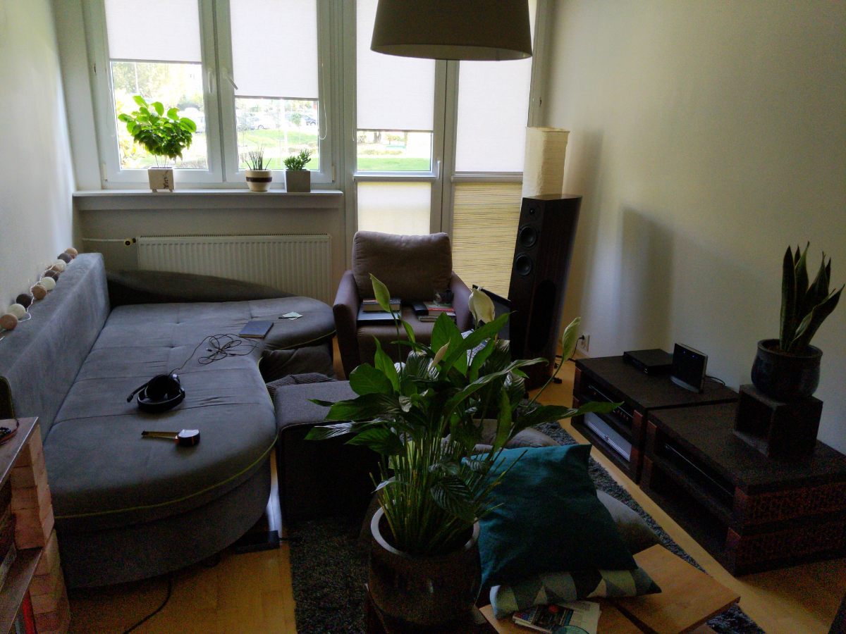

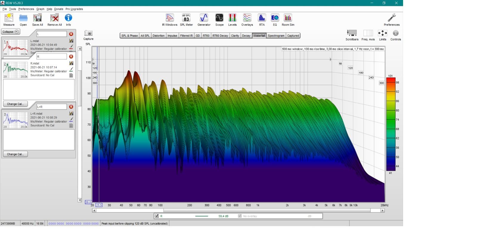

Mam pytanie związane z zagracaniem pokoju, mianowicie dywan: planuję wyrzucić syntetyczny z ikei i wstawić zamiast niego wełniany o grubości 12 ~ 15mm.. tylko że na całą powierzchnię pokoju, a wtedy to już chyba tylko kolce. Z kolcami nie mam doświadczenia, czy można, czy warto, podpowiecie coś?
Kilka informacji o sytuacji: mieszkanie żelbet; pokój półotwarty z prawej strony; z lewej strony ściana okien; ~3x5,5x2,3m; podłoga żelbet > 3mm pianka izolująca > 12mm deska barlinecka z której 4mm to drewno > nowy dywan? > audiophysic scorpio. Poprzedni właściciel dał mi w prezencie ciężkie granitowe podstawy pod paczki ale nigdy z nich nie korzystałem. U niego podstawy stały na kolcach a scorpio na stopkach na tych granitach. Granit na kolcach podnosi kolumnę o 7,5cm. Osobiście wmontowałbym kolce w scorpio i wbił je w dywan i w deskę. Chciałem swoim paczkom zrobić prezent i wymienić stopki na nowe bo stare już się trochę rozjeżdżają, ale jak się okazało że ap mi sprzeda nowe za 1/3 wartości kolumn to sobie odpuściłem, bardziej już przemawia do mnie opcja z kolcami.

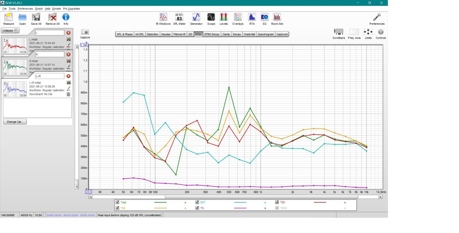

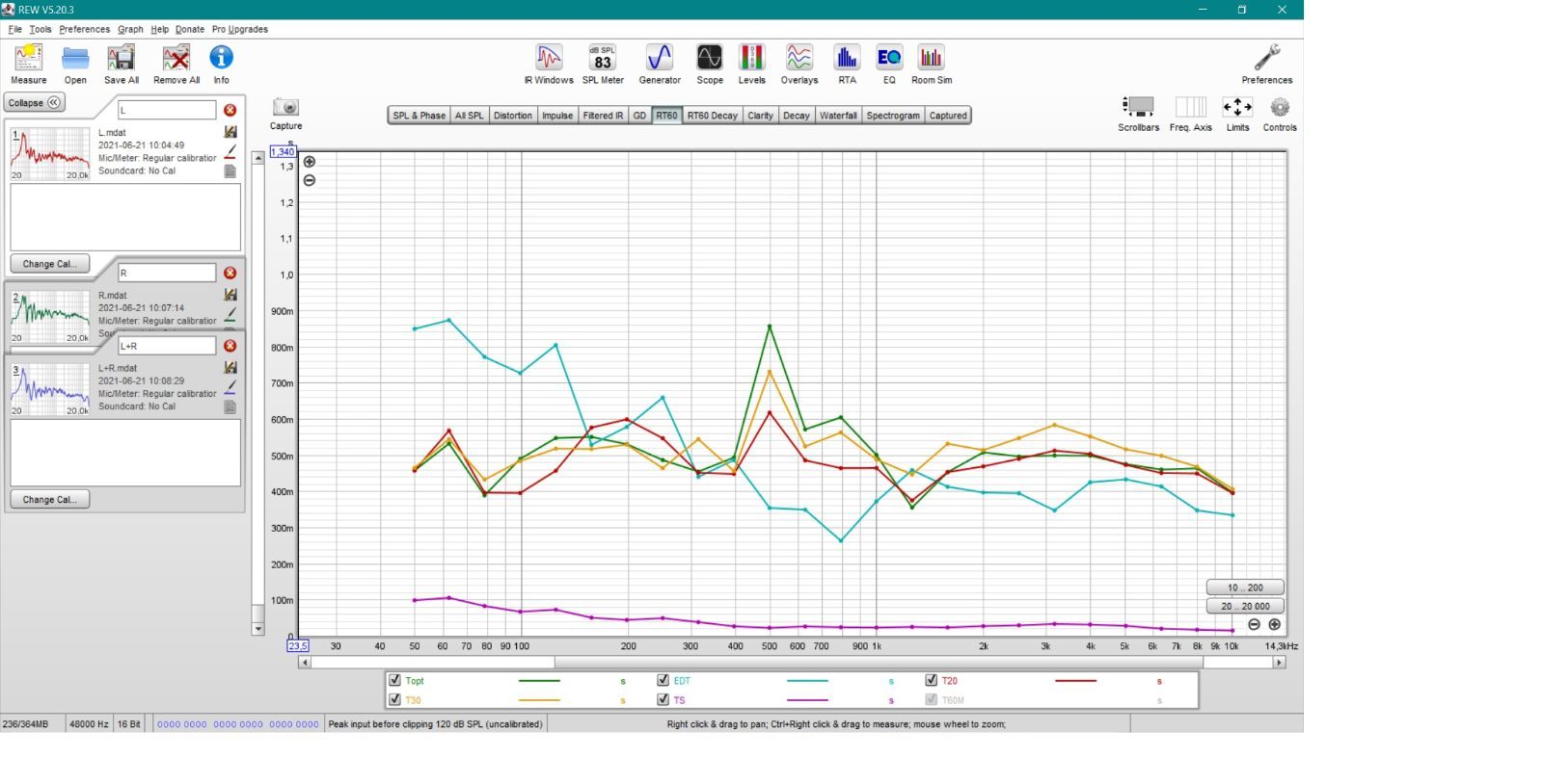

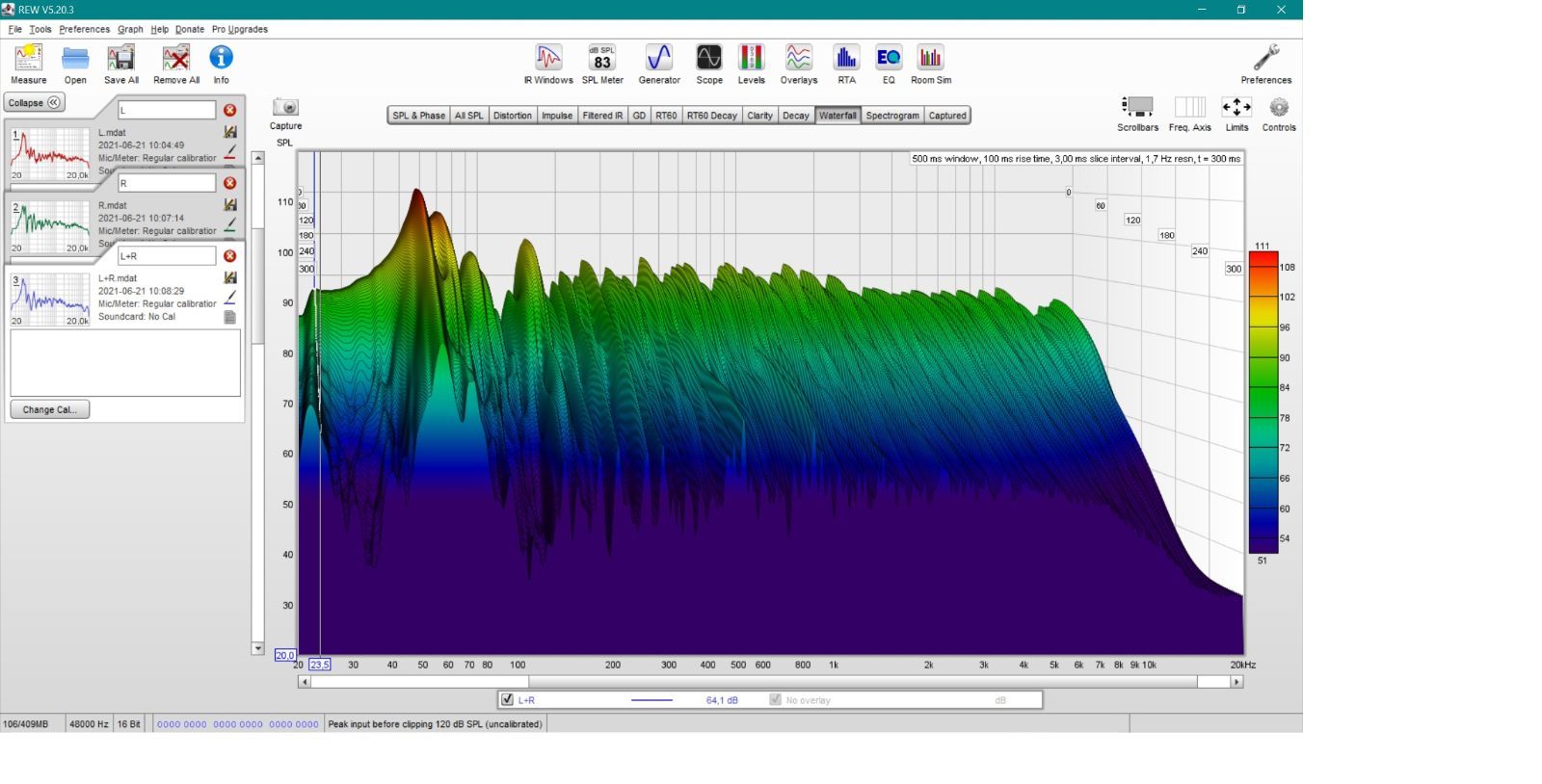

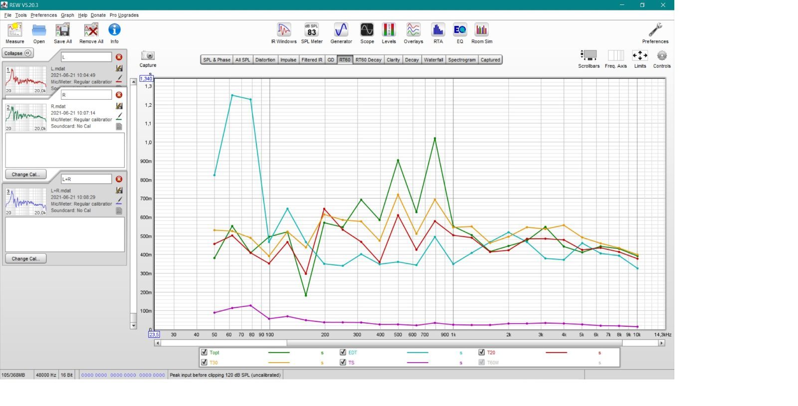

Zrobiłem też kilka pomiarów z paczkami ustawionymi na dłuższej ścianie: 60cm od tylnej i po 120cm od bocznych, głowa/mikrofon ~40cm od przedniej ściany, trójkąt 😏 ~prawie równoboczny
L/R/L+R SPL
Średna SPL
L RT60
R RT60
L+R RT60

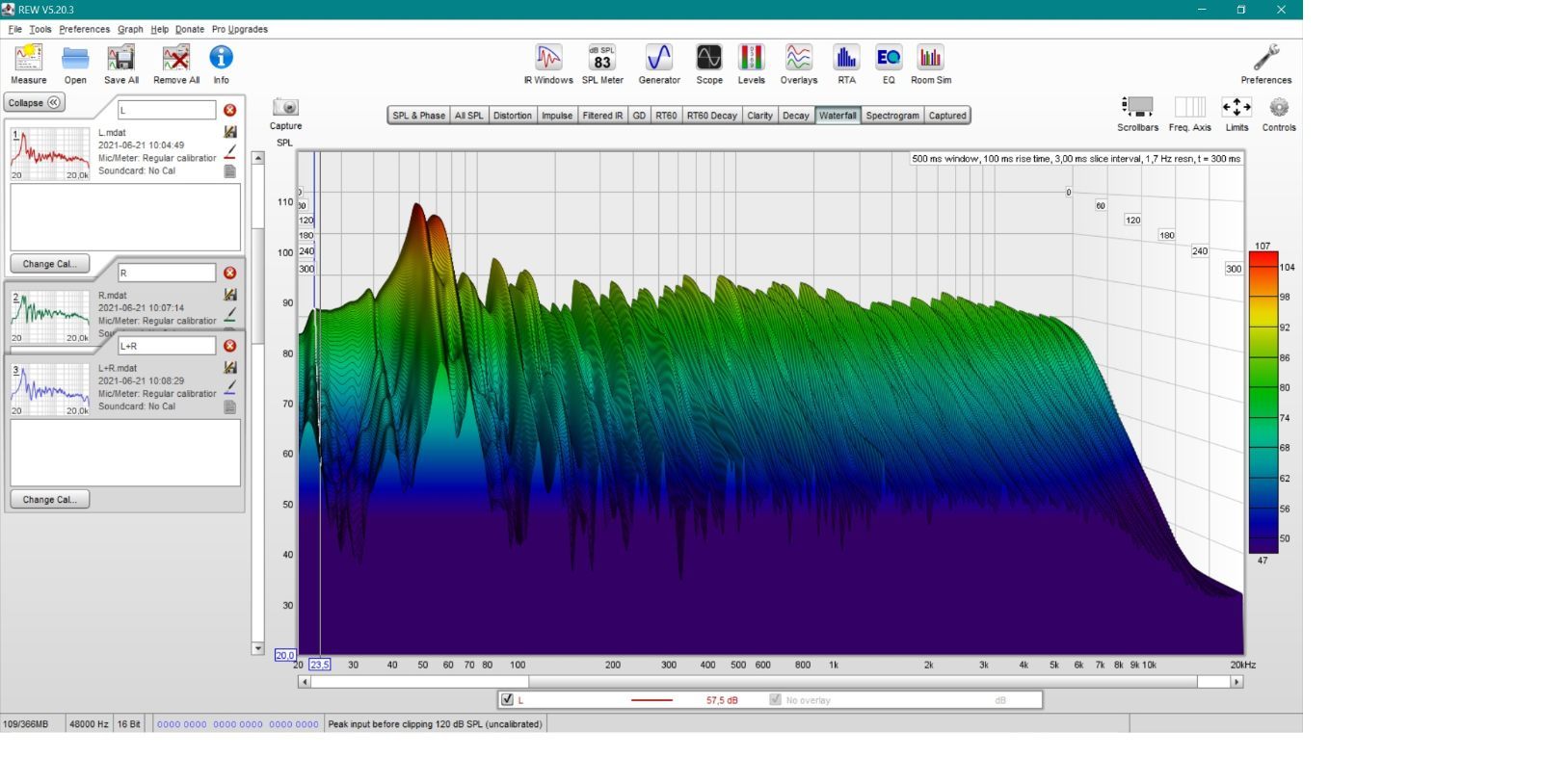

L wodospad
R wodospad
L+R wodospad
Tyle na dzisiaj, co o tym sądzicie?
Zanim wywalisz stary dywan, poloz na probe nowy na starym. To nic nie kosztuje
A dzialnie mozesz sprawdzic nawet pomiarem, technike masz opanowana.
Ja bym postawil granity na dywan (bez kolcow), a zestawy glosnikowe na granity (na normalnych oryginalnych nozkach)
Ten mod/peak na basie jest ekstremalny. Szkoda, bo reszta jest stosunkowo gladka.
Probowales inne ustawienie? (Skosne/diagonalne)

Porownaj potem pomiar T20 i T30. Sam jestem ciekaw, czy i w jakim zakresie to cos zmieni.

Próbowałem bez pomiarów na słuch na wprost i z linią przecięcia przed i za głową i wybrałem przed twarzą. Sporo czasu mija zanim się całość ustawi więc porównanie z pamięci było mało miarodajne, drastycznych różnic nie pamiętam.
Ok, spróbuję jak mówisz i zrobię pomiar, ale bez większych zmian w ustawieniu w pokoju będę mógł rozłożyć jedynie połowę nowego dywanu.

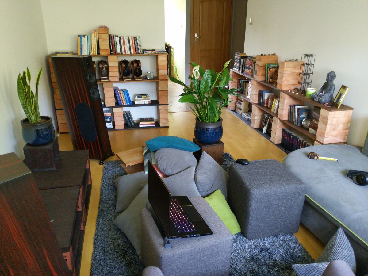

Sorry za bajzel, teraz tak to wygląda:

@sushiswap jak odbierasz ten peak na basie? Tak organoleptycznie, mocno doskwiera?
3 minuty temu, sushiswap napisał:
wystarczy że przy którymś bardziej basowym utworze przesunę głowę w bok/do przodu/do tyłu i już słychać mody i mniejsze lub większe podbicia
Już widzę😀
Edytowane przez adamnl
To zależy od tego co jest odtwarzane. W 90 procentach tego co słucham nie zauważam (jazz, nujazz, muzyka instrumentalna), ale kocham też elektronikę i w tych pozostałych 10 procentach już wyraźnie słychać (lorn, amon tobin ale nie cały, np. glass animals mają tak nagraną sekcję basową i rytmiczną że moi sąsiedzi zaczynają już słyszeć te mody 🙃).
Ale samo słuchanie sprawia tyle frajdy, że przez ostatni rok nie miałem parcia żeby nauczyć się obsługiwać minidsp.

Jesli chodzi o ustawienie, to wszystko jest dozwolone. Wazne ze funkcjonuje
Masz jeszcze inne opcje. Twoje „mebelki“ sa mobilne i umozliwiaja dowolna przebudowe.

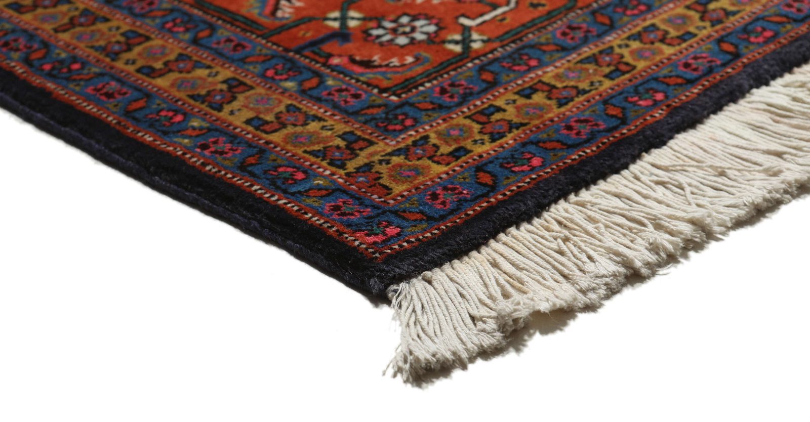

Do tego pomieszczenia wybral bym „mniej tradycjonalny“ dywan (jesli jeszcze nie kupiles)
Dziękuję, heban makassar wygląda zjawiskowo. Myślę, że jestem ich trzecim i ostatnim właścicielem.

Co masz na myśli pisząc mniej tradycyjny? Jeszcze nie kupiłem, najpierw wolę sobie wyjaśnić tyle ile mogę w kwestii audio żeby potem zgrzytów nie było. Nie zmienia to faktu, że tu lub gdzieś indziej podobny dywan wstawię, bo bardzo mi się coś takiego podoba.

Ten dywan to tak troche "Persko-Staromodny". Ja bym wybral do takiego pomieszczenia (stosunkowo male) cos jasniejszego i mniej wzorzystego. Ciemny wzorzysty jest przytlaczajacy.

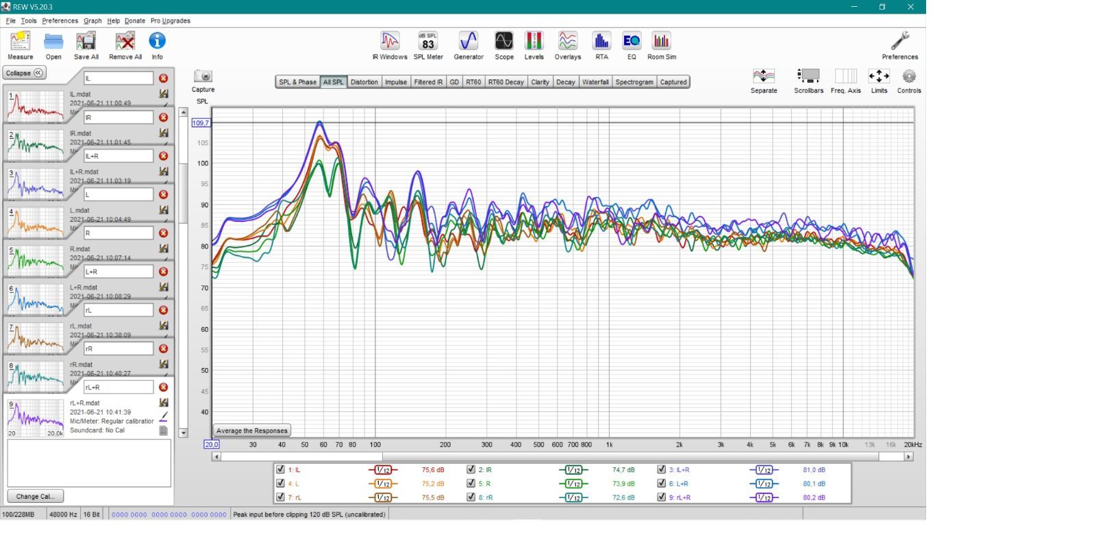

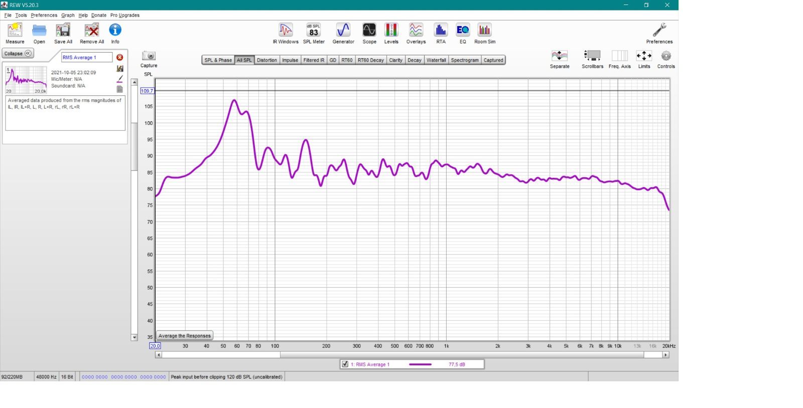

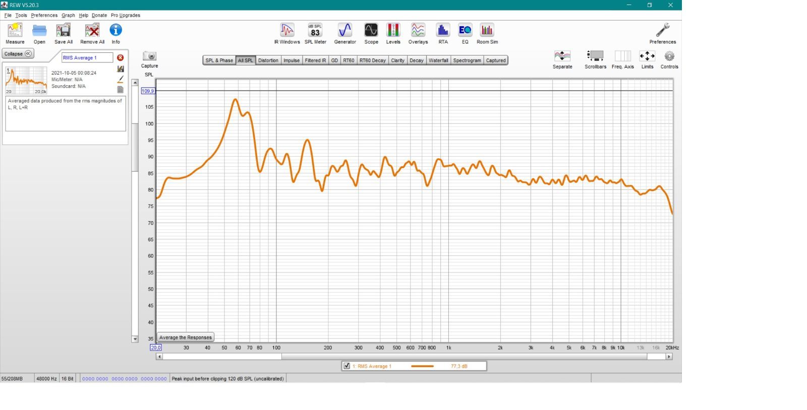

Pierwsze konkretne pomiary zrobiłem w trzech miejscach: centralnym gdzie siedzę i 25cm na prawo oraz 25cm na lewo
i tak to wygląda na ekranie
a tak wygląda średnia
W tej chwili mam już jakieś odniesienie.
Teraz mogę spróbować z ustawieniem diagonalnym i zobaczymy jak to wypadnie. Najłatwiej będzie ustawić paczki w ten sposób:

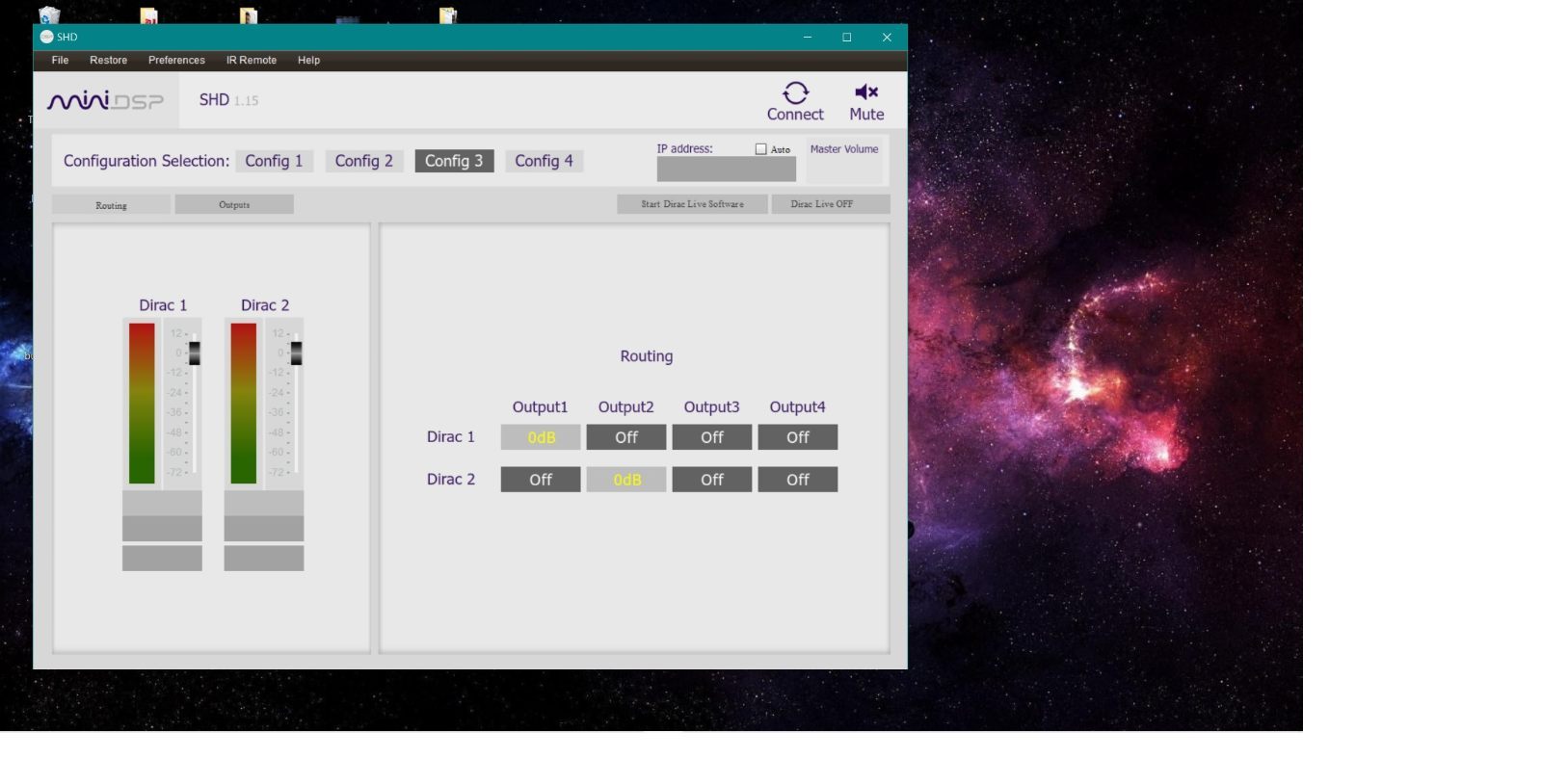

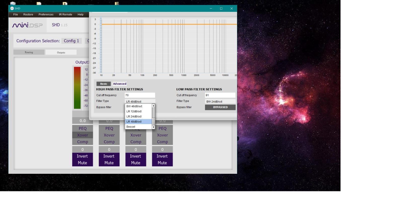

Zanim jeszcze poskładałem audio musiałem odpowiedzieć sobie na pytanie co jest dla mnie ważne i na jakie kompromisy będę musiał pójść (a lubię wygodę i mobilność). Odtwarzam tylko cyfrowo pliki flac, na razie z laptopa ale czeka już nas qnap'a z jednym 4tb dyskiem ssd (kiedy będą już cztery to dla bezpieczeństwa zrobi się raid 5 albo 6). Roon zarządza płytoteką a miniDSP jest roon endpointem i dzięki wtyczce airplay cały system spięty jest przez wi-fi. Jeszcze przed kupieniem ap scorpio domyślałem się że mogą być problemy z akustyką. Nie miałem zamiaru przerzucać co chwilę paczek więc na wstępie rozważałem eq i zabezpieczenie jakimś rodzajem korekcji: najpierw miał być wzmacniacz lyngdorfa ale padło na minidsp, ostatecznie z roon'em fajnie się zgrało.
miniDSP shd studio ma cztery presety, a każdy preset obsługuje cztery kanały
na każdym kanale mogę zrobić eq, ponakładać filtry lub zrzucić ustawienia z diraca
Diraca jeszcze nie odpalałem. Po zakupie minidsp posiadam prawa do licencji, ale jeszcze nie korzystałem z tej możliwości. Nie robiłem do tej pory korekcji.

Hi, poza wyprobowaniem innego ustawienia, pierwsze co bym wyprobowal to DIRAC. Mysle ze to wprowadzi najwieksta zmiane/poprawe. Wtedy mozesz zapomniec wszystkie korekcje za pomoca pojedynczych, indywidualnie dobranych PEQ (zbedne).
Wazne jest by znalezc/dobrac wlasciwy docelowy przebieg „room curve“ -> Tarket.
Wyprobuj wiele roznych. Masz 4 presety i mozesz je przelanczac i porownywac. Fabryczny/domyslny jest plaski i strasznie nudny.

BTW. poniewaz twoja charakterystyka powyzej 2kHz wyglada bardzo "gladko" mozesz tez ograniczyc zakres korygowania do 20Hz-2kHz (W DIRAC po prawej i lewej stronie jest taki szary "suwak", definiujacy zakres korekcji)
