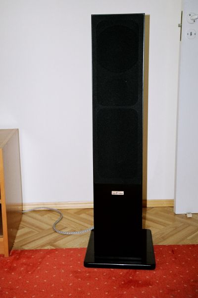

Czy próbowałeś grać bez cokołów? Straszna różnica?
Będę miał okazję zamówić Hyperiony w nowych skrzynkach. Całe w jednym kolorze, bo te co masz mnie się nie podobały, między innymi dlatego grałem na Mimasach.
40 cm od ściany u mnie nie wchodzi w grę, więc może być problem.
A co z Nad-em. Może by go wymienić, ale na co. Na razie i tak wykosztuje się na kolumny, to wzmacniacz będzie musiał poczekać (i jeszcze powinienem zamówić cokoły?). Ile dałeś za swoje? Może jakaś fotka?
Pozdr.
Najperw grałem bez cokołów i też było nieźle, ale z cokołami jest lepiej. Mi niestety nie udało się doprosić skrzyń w jednym kolorze ;-((
Co do płyt to zgłoś się do Sebaxa (cena na pewno będzie zachęcająca). Ja w swoich zamówiłem otwory, żeby jak coś mnie najdzie zrobić do tego jakieś mosiężne przykręcane do płyt i kolumn "nóżki", ale na razie kolumny przykleiłem do płyt "Uhu Tackiem"

czy mógłbyś opisać zmiany jakie zaszły u Ciebie po zastosowaniu tych podstawek które pokazałes na zdjęciu i czy te zmiany są "wyrażne" ;) ?
>Mike
Jeżeli przejeżdzasz czasami przez Sieradz to możemy się zmówić na posłuchanie - moje Hyperiony też są po tuningu.
