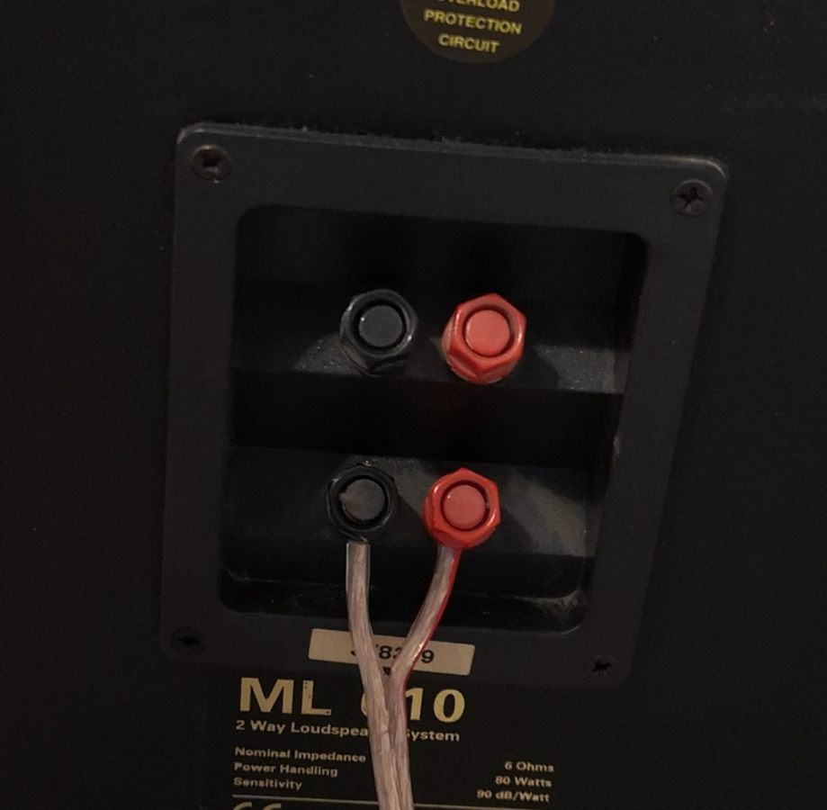

Jak podpiąłeś kable głośnikowe?
Godzinę temu, McGyver napisał:
Jaki model?
Fota:
Podpięte mam tak IMG_20211019_172147.thumb.jpg.83f412bee61bcbe7bea5c44787e805e2.jpgIMG_20211019_172101.thumb.jpg.ee0d1d9a3eb4be7bd8b6b7e012e68143.jpg
Jaki model?
Fota:
Głośniki były na wynajętym mieszkaniu nie dam sobie ręki uciąć ale chyba eltax universe od zestawu kina domowego denona.
16 minut temu, McGyver napisał:
Brak zworek. Tweetery w ogóle nie grają. Zrób tak:
Czyli dociąć  dwie pojedyncze żyły kabla i spiąć gniazda ze sobą a w dolnych zostawić kable tak jak są?

57 minut temu, ciforp napisał:
Podpięte mam tak
Zaloguj się, aby zobaczyć treść (możliwe logowanie za pomocą ) IMG_20211019_172101.thumb.jpg.ee0d1d9a3eb4be7bd8b6b7e012e68143.jpg
Uuuuu 😞
Widzę, że McGyver już Ci wyjaśnił błąd 🙂

Czy aby napewno dobrze odizolowałeś przewody?

Jeżeli prawidłowo podłączyłeś a mimo to nie gra prawdopodobnie masz sfajczone tweetery. Są to Peerlessy SR-10.
Hmm... Nie straszcie... Jeśli je przytykam ręka to dźwięk się zmienia i nie słychać  wogole wysokich tonów  wiec to oznaką chyba jednak działają?
12 minut temu, KALIBER napisał:
Wyjmij zworki i podłącz  tylko wysokotonowe , posłuchaj jak grają .
Czyli kable przełożyć do górnych zacisków?
Tylko nie za głośno i bez podkręcania gałki treble, bo sfajczysz głośniki.
Tak , tylko nie przeginaj z głośnością , posłuchaj czy grają w miarę czysto ,
czy wydają tylko jakieś dżwięki .
He , o włos twój post wszedł pierwszy .🙂

Musze to chyba komuś oddać mądrzejszemu od siebie. Podpiąłem na górę basowy tylko słychać bez podkręconego treble.

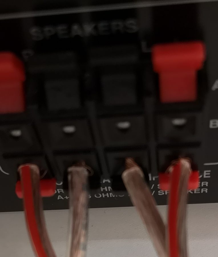

Ale nie wiem też czy nie czepiać się wacniacza który mam. Bo on już ledwo dycha nie działają kanały a, dlatego podpięte pod b. nie zawsze też chcę przełączyć źródło dźwięku o zapamiętaniu stacji też można zapomnieć itd.
Podłącz kable głośnikowe do górnych gniazd , ale wcześniej wyjmij te krótkie kabelki łączące gniazda .
Przy tym pid pięciu Basowy gra nadal.
Hm , bez zworek powinny grać tylko wysokotonowe ,
ktoś chyba grzebał w zwrotnicy i połączył ?
Odłącz wszystko , odkręć gniazda i zobacz jak jest w środku połączenie , zrób fotki zwrotnicy .
