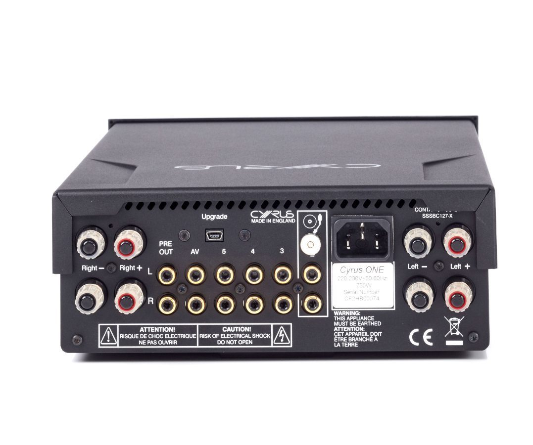

Otrzymałem zadanie podłączenia sprzętu audio i nieco mnie to przerasta.
Mam podłączyć wzmacniacz Cyrus One jako przedwzmacniacz do wzmacniacza Marantz SR5009 oraz 5 głośników wraz z aktywnym subwooferem.
Czy mógłbym prosić szanownych forumowiczów o pomoc? W załączniku przesyłam tył sprzetu.

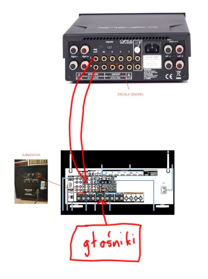

Dzięki Panowie za szybką odpowiedź. Macie rację! Ma byc na odwrót. Spójrzcie prosze na zalacznik czy jest wszystko ok.

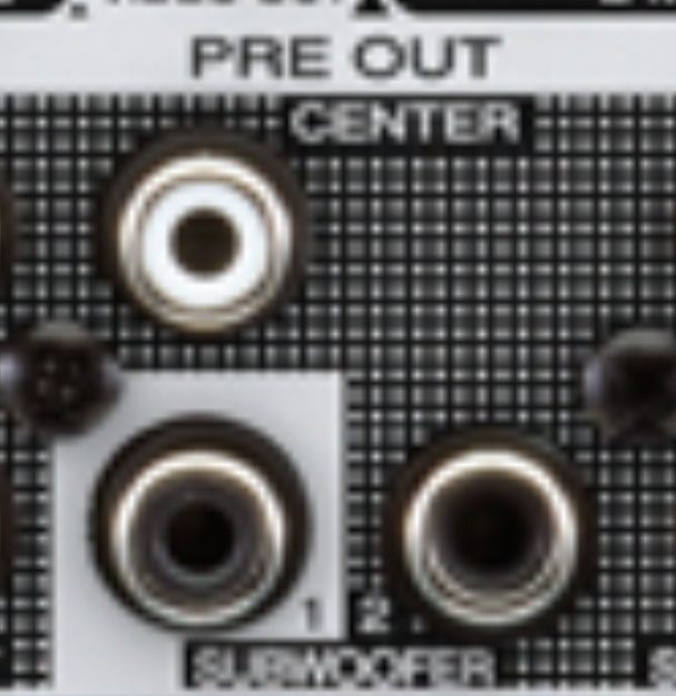

Natomiast wciaz nie wiem jak podlaczyc aktywny subwoofer.

Powoli, zapewne chcesz podłączyć to tak żeby centralny, subwoofer i głośniki tylne grały z końcówki mocy w Marantz, a fronty grały z końcówki mocy w Cyrus.
Musisz ściągnąć manuale, bo jak coś pomieszasz do dasz pełną moc na końcówkę Cyrusa.
Generalnie z Marantza możesz wyjść z Front (chinch) i puścić to na wejście Cyrusa (tam doczytaj sobie jak go ustawić w tryb końcówki mocy na tym wyjściu.
Nic nie jest ok, przeczytaj instrukcje

Tu podłączasz subwoofer.

Panowie,
W instrukacji mam jedynie taka wzmianke ktora mi nic nie mowi.
A gdyby zrobić prostsza konfiguracje i wszystkie glosniki podlaczyc do maratza.
Załaczam szkic. Dajcie znac jesli to ma sens.
Dzieki,
G
Zaloguj się, aby zobaczyć treść (możliwe logowanie za pomocą ) Edytowane przez grzegorz_m
A po co wtedy One?
1 godzinę temu, grzegorz_m napisał:
Racja!
To wtedy zostaje mi podlaczenie stereo do One a reszta do Maratza?
Generalnie założenie jest takie że słabe jakościowo  końcówki mocy w amplitunerze wspierasz porządnym, dobrze grającym 2x100w z Cyrusa. Czyli stereo gra przez końcówki Cyrusa, a reszta z ampli. Jak chcesz stereo z Cyrusa to ok, ale będziesz musiał przepinać kable w kolumnach (nie wolno wpinać 2 wzmacniaczy do 1 pary kolumn)
