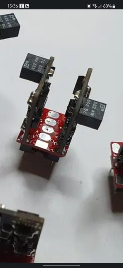

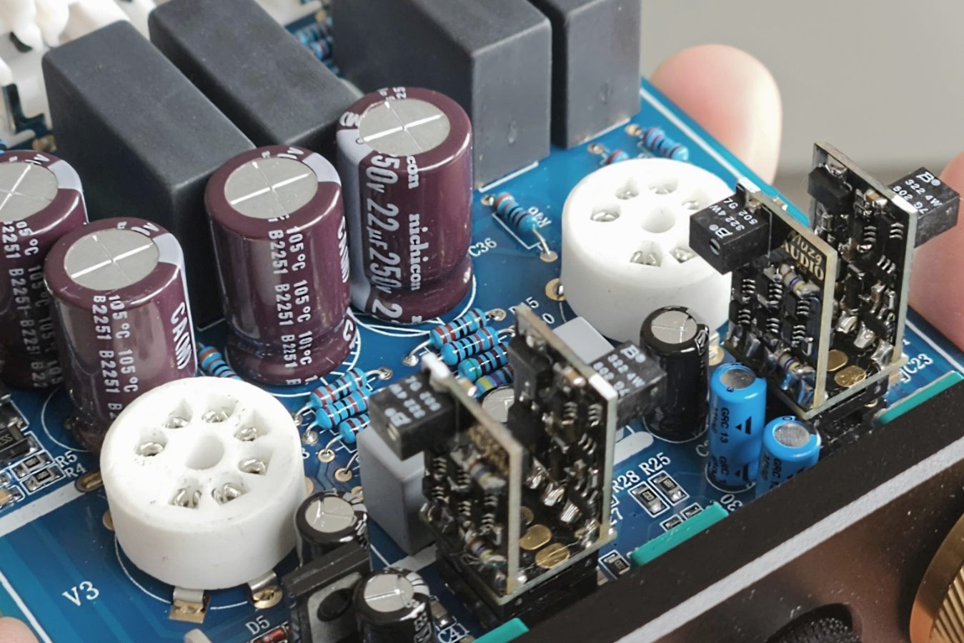

Wymiana obu opampow na  OPA2134 u mnie zmieniła bardzo wiele na plus. A jeszcze lepiej na  MUSES02 ale to już droższa zabawa.
Mam na zbyciu 2 sztuki oryginalnych OPA2134 kupione na Mouser jak coś.
Wymieniłem ostatnii wszystkie kondensatory z no name na markowe. Do tego zamiast fabrycznych opamps wrzuciłem dyskretne od Muzg Audio. Lampy RTC 5654.
Zasilacz 12V 2A wymieniony na ten od "Tomanek".
