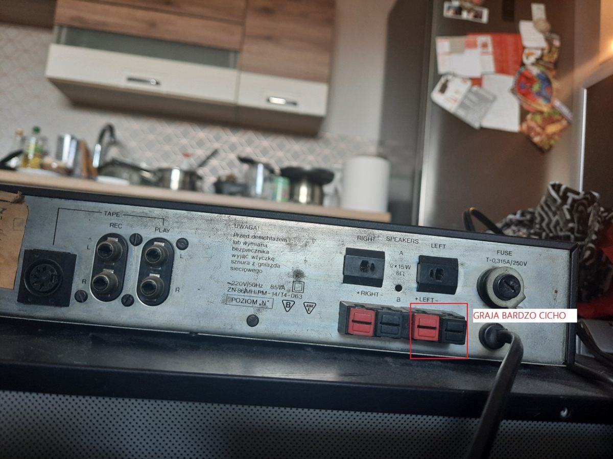

I moje pytanie brzmi jak mam to podłączyć razem, bo obojętnie jak próbuje to nie gra. Jaki kabel czy przejściówkę kupić, co gdzie włożyć żeby móc się cieszyć swoimi płytami.

Zwykły kabel cinch wchodzisz na tape play z wyjść zmieniarki ( out ) bez żadnych przejściówek,
i powinno zagrać, chyba, że coś jest uwalone. Kolor obojętny, ale prawy to czerwony ...

Działa, a raczej działało
po jakimś czasie zaczęło pierdzieć
ale po jakimś czasie znowu gra ładnie i tak w kółko.
oprócz tego ta kolumna która podłączam pod LEFT gra bardzo bardzo cicho (i jedna i druga się tak zachowuje, sprawdzałem obie)
a co z tymi złączami A? Sprzęt jednak do dupy, kupować inny wzmacniacz?
Chciałem uruchomić to tym co mam żeby nie wydawać narazie kasy
Jeśli zmieniasz kolumny i sprawa się powtarza, to czuję ubytki w portfelu 😉
Naprawa może kosztować więcej, niż kolejny wzmacniacz, bo to zabytek ...

Działają, ale to Unitrze w niczym nie pomogło - chyba się przegrzewa coś
i zmienia punkt pracy w jednym kanale. Kolejny wzmacniacz - jeśli bez pilota
to można kupić niedrogo - podaj lokalizację to coś poszukamy ...
Ale jeśliś jak ten, no golec, ale bez orkiestry, to się wstrzymaj ...
