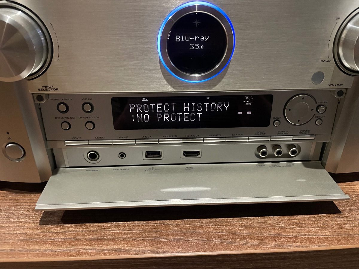

W tym trybie naciśnij na przednim panelu przycisk "status"
Kolumny frontowe: Heco Celan XT701, Wzmacniacz: Yamaha AX900 - pracuje jako końcówka mocy, Amplituner: Marantz SR7010, Transport: Squeezebox Classic, Media player: Zidoo Z1000 Pro, FireTV 4K Max 2Gen, Subwoofer: 2x Velodyne EQ-MAX12, Projektor: JVC DLA-X90R, Kolumny efektowe w konfiguracji 7.2.4: satelity 2×Quadral TSA300 (centralny) 4×Quadral TSA500 (surround) 4×Quadral TSA300 (atmos).
Powinno się wyswietlić na górnej linii wyświetlacza
PROTECT HISTORY
a na dolnej
NO PROTECT - jeśli nic się nie wydarzyło
ASO -jesli przyczyną było np zwarcie na terminalach głosnikowych
DC- jeśli powodem wyłączenia było pojawienie się napięcia stałego na wyjściu ktorejkolwiek końcówki mocy

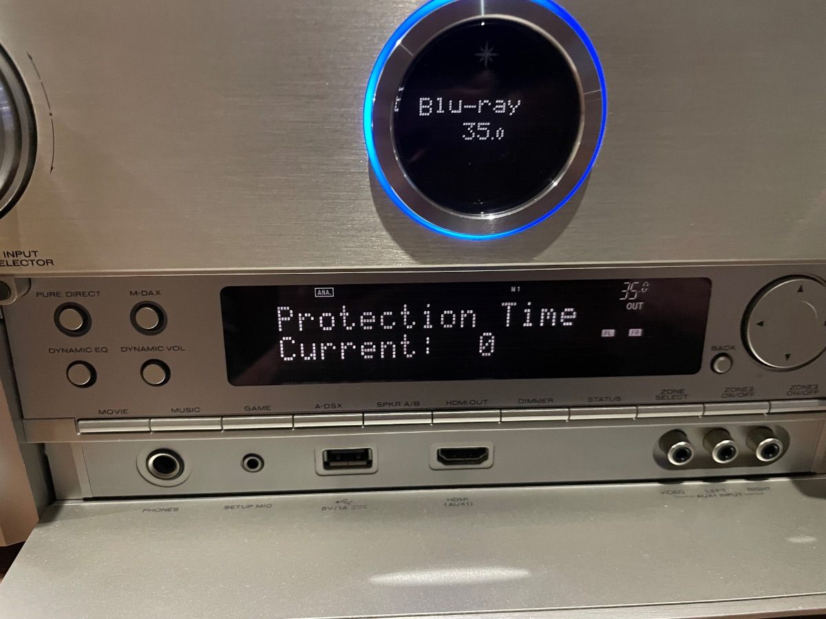

THERMAL - przegrzanie
CURRENT - przeciązenie
W tym menu które opisałem powyżej sprawdzisz jedynie przyczynę ostatniego wyłączenia.

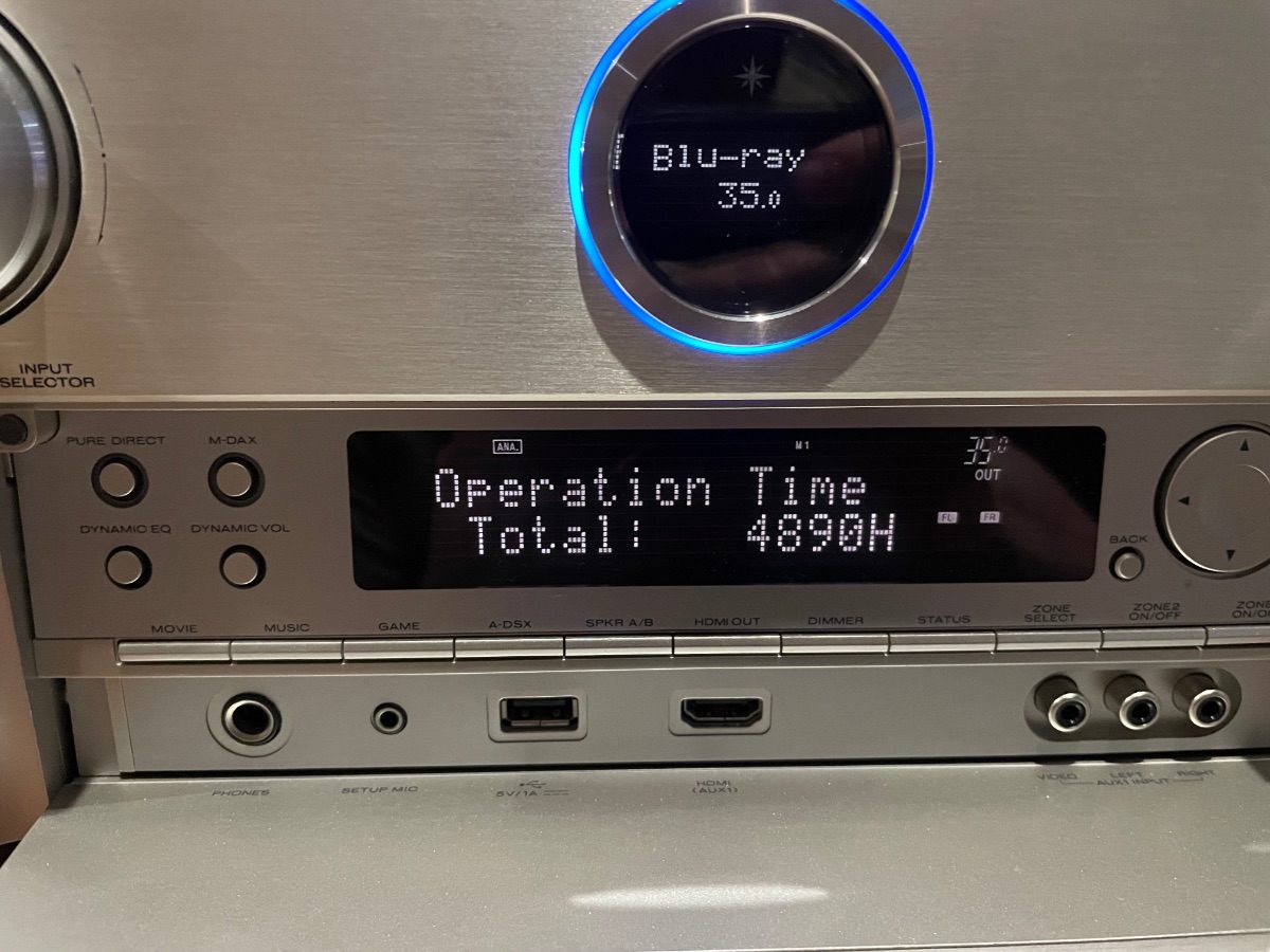

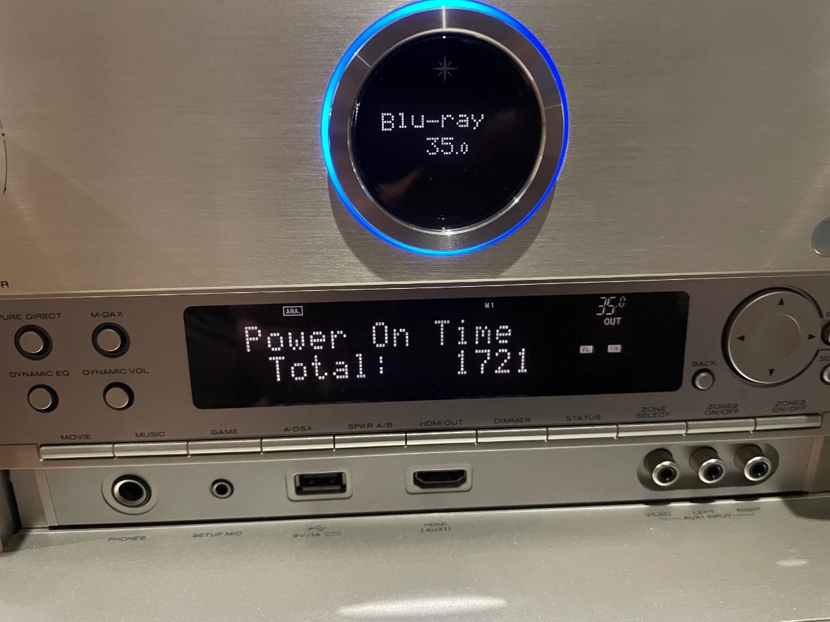

Żeby wejść w liczniki czasu pracy itp
Naciśnij zone select+back, włącz Ampli w trybie serwisowym, strzałką w dół wybierz
OP INFO
I naciśnij enter.
Ampli się zrestartuje.
Po restarcie tak jak poprzednio wciskasz status kilkukrotnie i wyswietlasz interesujące dane
Operation time
Total: xxxxxH - całkowity czas pracy w godzinach
Power on time
Total:xxxx - liczba włączeń amplitunera

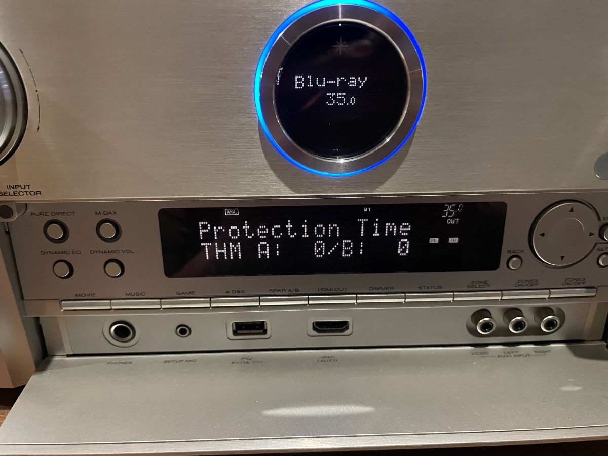

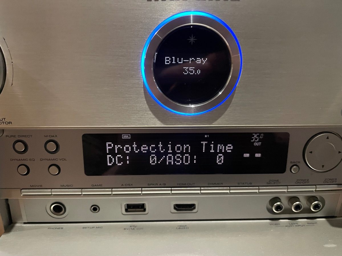

Protection Time
DC:xx / ASO:xx -  liczniki poszczególnych zabezpieczeń wyjaśnione powyżej

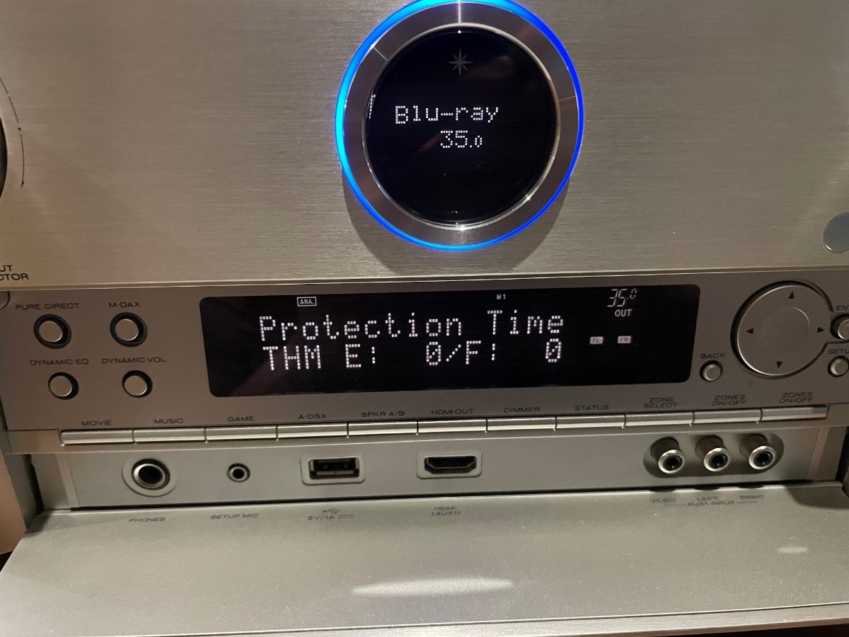

THM:xx a
THM:xx b
To są liczniki zabezpieczeń termicznych z uwzględnieniem jaki obwód się przegrzał ale tu może być różnie w zależności od modelu

Trochę dziwnie to wygląda, bo liczniki zabezpieczeń wskazują zero. Tak jakby powodem wyłączenia nie był zaden z wyzej wymienionych.
A moze po prostu masz luźną wtyczkę zasilającą albo nie do konca wetkniętą w gniazdo zasilające lub amplituner?
To by mogło tłumaczyć, ze przy głosniejszym słuchaniu gdy jest większy pobor prądu po prostu gubi zasilanie?
Sam juz nie wiem. Spodziewałem się, ze zliczonych będzie kilka awarii a tu pusto. Zagwozdka
Ja mam u siebie nalatane 15984h 😆

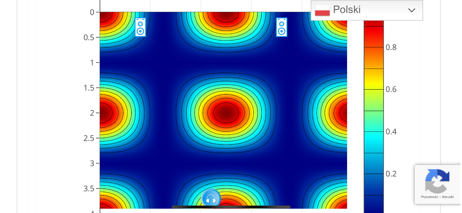

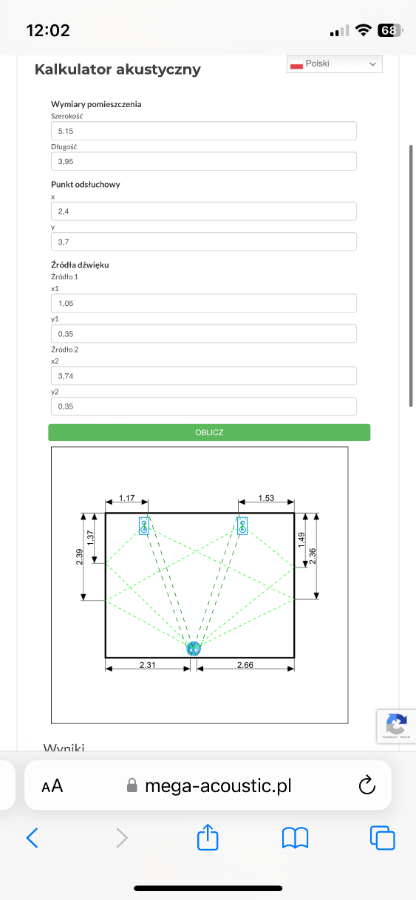

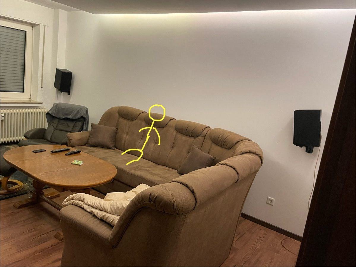

Pokój to 20m2, sprzęt stoi na dłuższej ścianie prawie na środku, według kalkulatora wychodzi to tak:IMG_0926.thumb.png.dfb599f23582c388b65200e7b963ebc7.png
nie mogę wstawić innego zdjęcia bo na telefonie to jakoś dziwnie wychodzi a kompa brak...
a tak to wygląda z tyłu ( ten narożnik wyleci i będzie wersalka 3osobowa )
tam gdzie ten gość tam ja siedzę
Jeżeli mógłbyś poświęcić 5 min swojego czasu byłbym wdzięczny

Na to wystarczy albo 5 sekund i powiem „cos tam zmieni, ale malo“, albo conajmniej pol godziny, by sensownie wytlumacz o co chodzi i jak to funkcjonuje. Aby wszyscy czytajacy pokapowali jak to dziala, zainwestuje te pol godziny i opisze to na twoim przykladzie.

Tylko wiesz szukam rozwiązania na tą tylnią ścianę i myślałem dać takich 6-8 takich paneli a w jeden narożnik przynajmniej dwie sztuki takich :
https://allegro.pl/oferta/2x-pulapka-basowa-vicoustic-super-bass-extreme-ultra-white-15030049856
bo na więcej nie mam miejsca...
Dwie sztuki to kropla w morzu

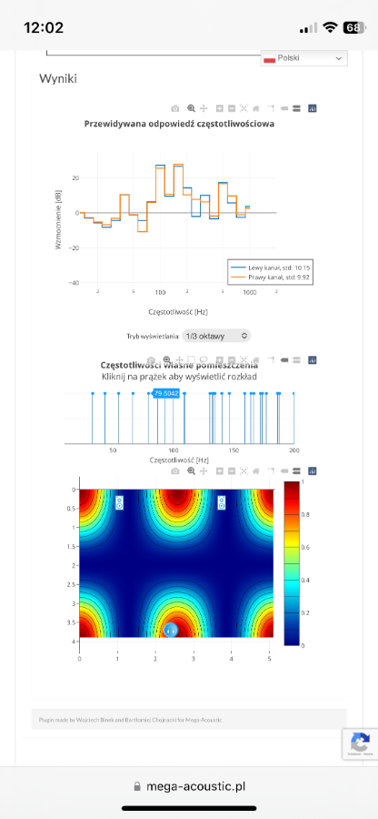

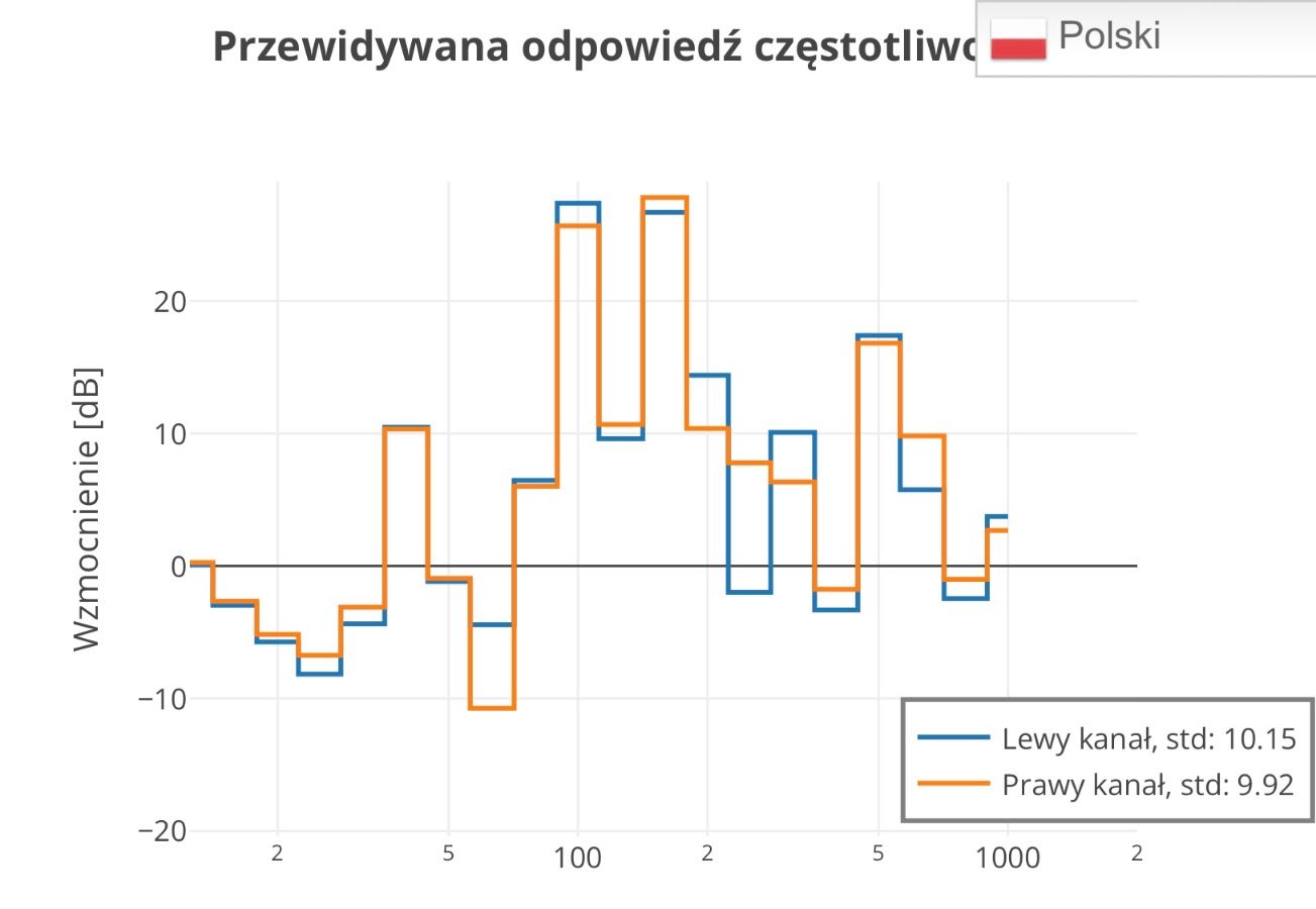

Skad wiesz, ze masz problem/peak przy 100Hz. Bo to jest jego optymalny zakres dzialania.
To jest ten problem na tym forum, ze ludzie kupuja rozne ustrojstwa bez zastanowienia i sprawdzenia, czy one pasuja do wlasnego pomieszczenia, do wlasnych specyficznych problemow i czy planowana ilosc (zawdze za mala) cos zmieni.
No i oczywiscie, aby te wlasne problemy rozpoznac potrzebne sa pomiary.
Albo odpowiednie metody symulacji/kalkulacji, ale o tym napisze pozniej

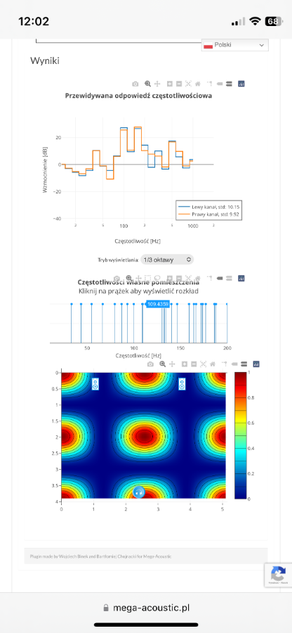

A więc tak,
Pokój ma 515 x 395 x 253 cm ( Długość x Szerokość x Wysokość )
Wnęka okienna ma 140 x 305 x 23 cm oraz balkonowa 97 x 218 x 22 cm
Sufit podwieszony jest na 8,5 cm na gotowca i wypełniony 5 cm wełną mineralną, wymiary ma 382 x 378 cm oraz jest w nim okno o wymiarze 160 x 150 cm
Tak to wygląda według kalkulatora akustycznego i stąd wiem że na 80-100hz potrzebuję ustroje oraz na inne częstotliwości również
Subwoofer jest jeden, SVS SB12NSD i stoi pomiędzy narożnikiem a fotelem i jest ustawiony na 180 stopni ponieważ fronty mam na duże z centralnym i odcięte na 40hz
Jak coś jeszcze to proszę napisać
