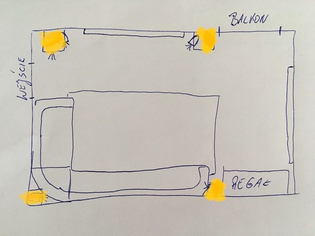

Pokój ma 20 m2 5x4 i sprzęt stoi na dłuższej ścianie. Chciałbym iść w układ Weltiego z tym że dwa subwoofery będą stały w rogu( jeden przy wejściu a drugi w kącie za narożnikiem) a dwa będą stały na 3,5/5 długości ściany ( z przodu po prawej jest wyjście na balkon a z tyłu regał 126 cm szeroki )
Czy to zda egzamin? Czy instalując z tyłu dwa małe suby w obudowie zamkniętej będą dobrze wspomagać przód który bedzie większy?

Nie zda niestety egzaminu, suby musza byc idealnie na przeciwko siebie. Nie musza byc w rogach, choc to najlepsza opcja, ale musza byc symetrycznie i grac do siebie, aby jedne niwelowaly odbicia drugich 🙂 Co do subow to spokojnie nadaza, niewielka jest roznica miedzy nimi. Nie schodza zbyt nisko, ale tam gdzie masz dol i jedne i drugie spokojnie dadza rade, a podbicie kolo 30Hz mozesz zniwelowac kalibracja. Tylko pamietaj ze je trzeba zgrac REWem aby graly jak jeden sub zanim podlaczysz do amplitunera, wtedy nie ma znaczenia ile masz wyjsc, bo jkazdy ma dostawac dokladnie taki sam sygnal 🙂 Znaczy mozna sie bawic z ustawianiem glosnosci przez amplituner, ale o wiele prosciej jest zgranie ich uzywajac ich wlasnych ustawien 🙂

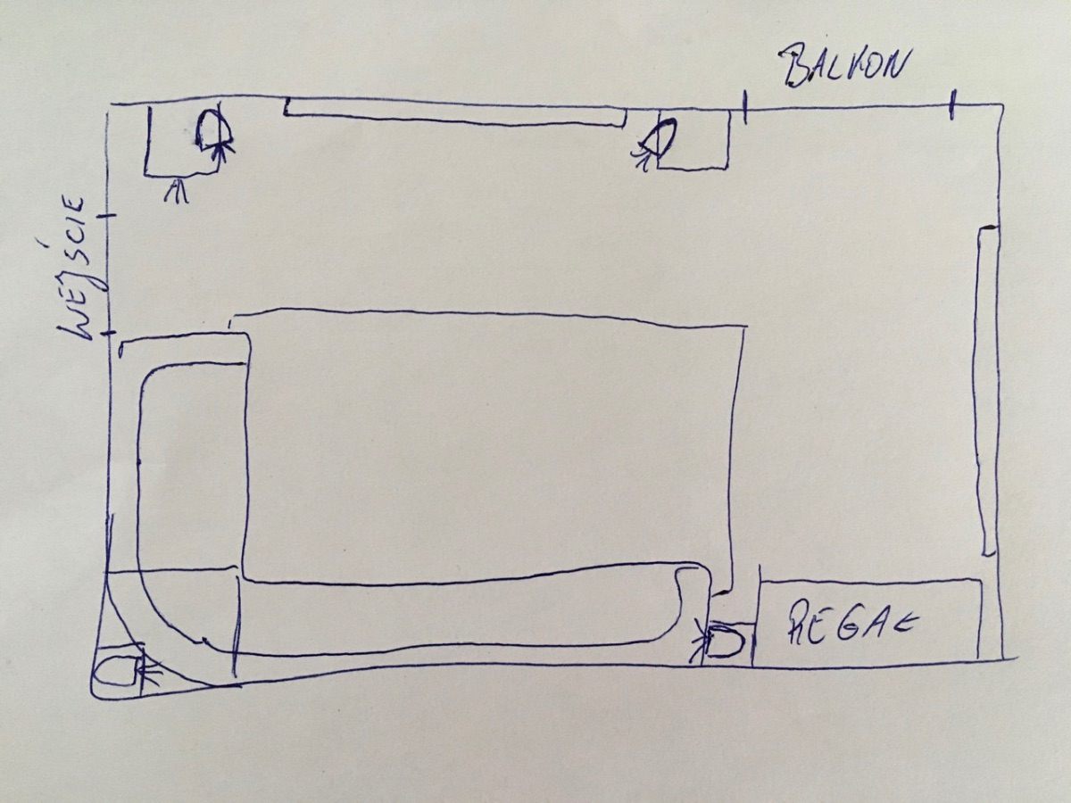

Tak ma to wyglądać

Nie jestem pewien ktore to suby, ale ktore by nie byly to nie bedzie dzialac 🙂 Ciezko powiedziec co dokladnie z tego wyjdzie, ale Welti mowi konkretnie jakie sa dopuszczalne konfiguracje w pomieszczeniu 🙂 Musisz wybrac jedno z ponizszych:

Jakbys mogl je wstawic w rogi pomieszczenia, to by to fajnie zagralo 🙂

Chciałbym ale nie da rady ze względu na ten balkon… stąd tylko takie ustawienie jest możliwe… ewentualnie zostawić sam front i zrezygnować z tylnych

Sam front tak jak masz teraz to najgorsze co mozesz zrobic 🙂 Ja mialem jeden z subow na drzwich wejsciowych, bo drzwi mam w rogu. Zrobilem sub na kolkach i na czas seasu przesuwalem go w rog 🙂

@T a jak bym odwrócił układ w prawą stronę o 90’ czyli za narożnikiem miałbym okno a po prawej balkon? Zmieniło by to coś mając trzy narożniki na suby a czwarty przy balkonie musiałbym najwyżej przestawiać do oglądania…

W sumie ustawienie kanapy nie ma znaczenia, jak długo suby stoją w rogach i grają do siebie 😊 więc możesz tak zrobić i wstawiać 4go suba w róg na czas oglądania 😊
