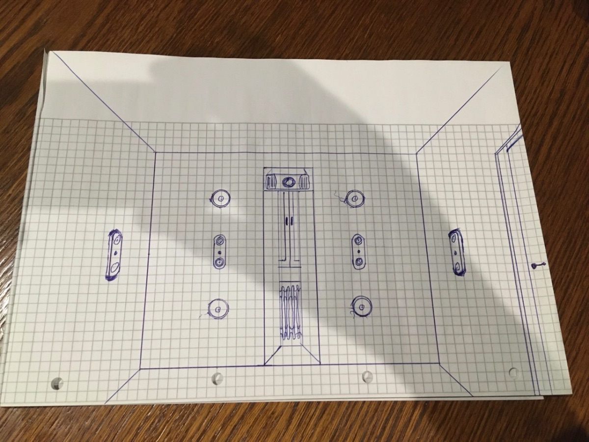

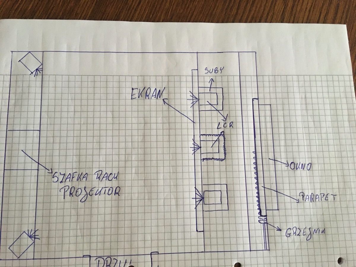

To tak, może zacznę od tego iż w innym temacie pisałem jak to ma wyglądać… doszedłem do wniosku że jednak zrobię tak jak kiedyś czyli ( a miało być tak
ale niestety nie będzie dojścia do okna czy to też grzejnika lub i montażu klimatyzatora przenośnego ) obrócę wszystko o 180 stopni…
Tylną ściankę już sobie rozrysowałem, zaznaczyłem ulokowanie głośników [ Dali Fazon LCR jako boczne i tylne kanały ( ewentualnie coś podobnej jakości ) oraz 4 subwoofery z układu DBA 8 calowe Dayton Audio Ultimax,
niestety po środku dojście do okna i grzejnika 60 cm szerokie oraz 200 cm wysokie a nad nim Projektor JVC NZ8 ( lub ewentualnie jeżeli pojawił by się TV 98 cali Oled w cenie 50-55 tys zł to bym raczej wtedy poszedł w TV ) Cała ta odgroda ( czy Baffle Wall ) będzie miała wymiary 324 cm( szerokość ) x 250 cm ( wysokość ) x 60 cm ( głębokość ) co daje 4,8dm3 natomiast ściana frontowa będzie miała 5,67dm3 co daje łącznie 10,47dm3 gdzie sam pokój ma 40,9dm3 więc jedna czwarta powierzchni pokoju nie licząc ścian bocznych czy sufitu. Mam nadzieję że to zda egzamin przy DBA na 8x 8 cali głośnikach ☺️
ps. Nie oczekuję zejścia do 15 hz lecz równomiernego rozłożenia basu choć by miał tylko zejść do 30-35hz
ps2. Jutro dodam frontowy rysunek poglądowy ponieważ za chwilę zaczynają się rozgrywki Piłki Nożnej no i z tego powodu wpadną znajomi…

Wybrałem kolumny frontowe Dali Rubicon 2 oraz Vocal.
Natomiast zastanawiam się nad tylnymi kolumnami souround, biorę pod uwagę Opticon 1mk2 oraz Oberon 3 i szczerze to nie wiem co będzie lepsze… natomiast górna strefa to albo Oberon 1 albo Fazon Sat.
Co byście polecili???
Ma to być 5.1(DBA).6
Dolby Atmos z 6-ścioma górnymi lub Auro3D z 4-rema górnymi kolumnami…

Frontowe to są Rubicon 6 lub 8, a Rubicon 2 to małe głośniki podstawkowe które jako frontowe nie zagrają tak dobrze jak duże podłogówki.
Ale ja nie chcę podłogówek, wiem jak grały w 15mk2 Heco Celan 702GT z Marantzem 5012 w tym pokoju… I wiem jak zagrały Heco Celan 302GT z Denonem 4700 w tym pokoju i to było dużo lepsze granie niż z tych 702GT, dlatego biorę tylko pod uwagę kolumny podstawkowe które w kinie będą odcięte na 80hz i nie ważne jest to że one schodzą do 23hz jak np Canton Reference 9K , niestety Canton za głęboki…
Chcę je zainstalować pomiędzy subwooferami gdzie mam tylko 250cm(wysokość pokoju) : 4= 62,5 cm czyli między subami mam 113 cm więc ni w oko dla kolumn wolnostojących…
Ok zabudowa Baffle Wall chcesz to wszystko schować w ścianie za ekranem, rozumiem. Co do odcięć to ja fronty mam na 40Hz, central 60Hz.
Mając tak jak ty 6 i Vocal ustawiłbym tą samą częstotliwość odcięcia czyli 40hz na LCR by dźwięk był spójny…

Masz On Wall LCR więc zostawił te 80hz natomiast te Alteco 100hz
Gdyby było to moje kino to bym zrobił front + center na full band a reszta na 80hz
