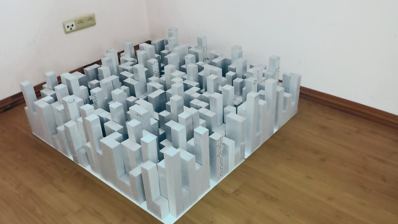

Podobno budowa tych paneli nie jest przypadkowa. Ciekawe, gdyby samemu posklejać coś podobnego, czy efekt byłby w 80-90% zbliżony?
Do budowy takich paneli są nawet aplikacje i kalkulatory online. Wpisz w google qrd 2d diffuser calculator, skyline calculator. Jest tego calkiem sporo w sieci.
Kolumny frontowe: Heco Celan XT701, Wzmacniacz: Yamaha AX900 - pracuje jako końcówka mocy, Amplituner: Marantz SR7010, Transport: Squeezebox Classic, Media player: Zidoo Z1000 Pro, Subwoofer: 2x Velodyne EQ-MAX12, Projektor: JVC DLA-X90R, Kolumny efektowe w konfiguracji 7.2.4: satelity 2×Quadral TSA300 (centralny) 4×Quadral TSA500 (surround) 4×Quadral TSA300 (atmos).
Lata temu wyrzeźbiłem sporo takich skyline z xps...
Sporo zabawy i satysfakcji.
Na fotach 4 szt.. rozmiarów i parametrów już nie pamiętam ale robią robotę.

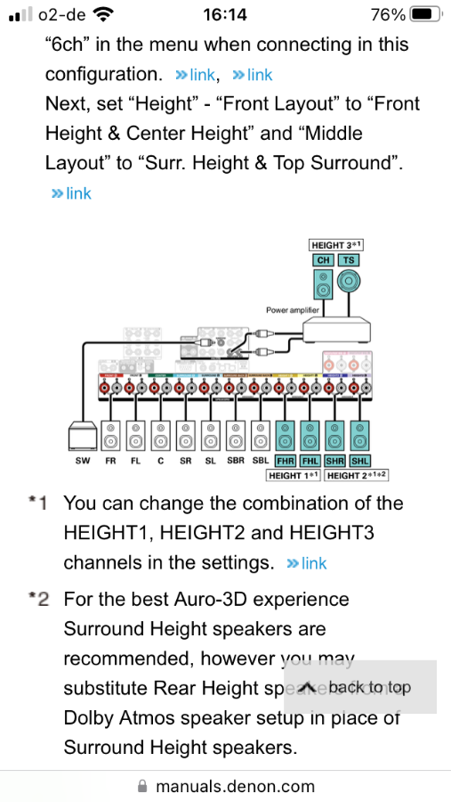

W Auro brakuje mi 2 suba .
Puszczę w Atmos jest więcej mięsa .
W Auro z 1 subem jest więcej przestrzeni , ale kosztem właśnie tego mięsa .
Chyba , że mam coś zj...
14 minutes ago, RAF77 said:
W Atmos grają oba a w Auro gra tylko jeden?
A moze być tak, ze wyjscie z przedwzmacniacza, ktore normalnie wysterowuje suba, w konfiguracji Auro jest wykorzystane jako jeden z kanałów efektowych np VoG? Nie korzystam z Auro ale jak bawiłem się ustawieniami w moim Marantzu to było bardzo duzo mozliwych kombinacji. Oczywiscie tak tylko gdybam. @długi89 moze cos doradzi.

Ja mam 8500 i mam 13 końcówek mocy kolega ma 6700 i ma 11 końcówek mocy a wiem że ma dwa peresety jeden pod Atmos a drugi pod Auro3D i nawet gdyby miał 13 kolumn to sygnał wyjściowy na Wysokościowy Centralny oraz Voice of God musi wyprowadzić na oddzielna końcówkę mocy i jest to gniazdo cinch Hieght3, ale dlaczego gra mu tylko jeden sub a nie dwa? Szczerze nie mam bladego pojęcia🤷‍♂️ U mnie sygnał idzie jednym kablem do jednego suba później z niego wychodzi i idzie do następnego, później z tego następnego idzie do następnego itd…
A moze być tak, ze wyjscie z przedwzmacniacza, ktore normalnie wysterowuje suba, w konfiguracji Auro jest wykorzystane jako jeden z kanałów efektowych np VoG? Nie korzystam z Auro ale jak bawiłem się ustawieniami w moim Marantzu to było bardzo duzo mozliwych kombinacji. Oczywiscie tak tylko gdybam. [mention=95360]długi89[/mention] moze cos doradzi.
Było tak u marantza ale przecież można puścić sygnał z jednego wyjścia na oba subwoofery, to raz.
A dwa, to jak... Przełącza kable RCA z tyłu ? Raz na subwoofer, raz na VOG ?
W denonie kolegi jest VoG w innym miejscu niż w marantzie więc nic nie musi przekładać , wystarczy końcówka mocy zainstalowana na stałe i później zmiana presetów ustawień pod Auro3D i Atmos…  i też nie do końca bo przy 7.X.6 z tych wyjść cinche sygnał idzie na głośniki Top Middle wiec chcąc nie chcąc musi przekładać kable albo głośnikowe albo cinche na osobne końcówki… chyba że ma rozgałęźnik i włącza daną końcówkę dla danego presetu…

A skąd ja mam wiedzieć, czy kolega @max720 w ogole posiada VoG? Przeciez jeśli przełącza presety raz pod Atmos a innym razem pod Auro, to moze miec ustawione zupełnie inne konfiguracje połączeń. Może w konfigu pod Auro po prostu ustawiony jest jeden sub zamiast dwóch.
Ja wiem że max ma rozgałęźnik firestora czy jak mu tam i na nim zmienia kolumny pod danym wyjściem z Amplitunera czyli np wychodzimy z terminali głośnikowych z amplitunera do tego rozgałęźnika i tam mamy dwa wyjścia jedne pod kolumny Auro drugie pod kolumny Atmos… pozostaje tylko zmiana presetów czyli ustawień w ampli i sprawa załatwiona. Ale czemu tylko jeden sub działa to mnie zastanawia🤔 w konfiguracji Auro?
Jak się nie mylę to kolega ma "super rozdzielacz" dla dwóch systemów Atmos+Auro.
Jest to konstrukcja własna, kolegi Firestone z innego forum.
Ja się odniosłem do tego co napisał kolega Brewka o starszym Maranzu a tu przecież jest nowszy Denon, mój błąd.
