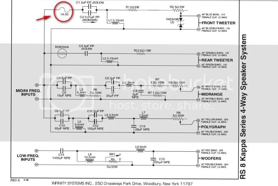

Witam, potrzebuję Waszej pomocy, po wyciągnięciu zwrotnic z kolumn Infinity Kappa 8A zobaczyłem takie kwiatki. Rezystory zwarte drutem, dołożony 3 kondensatory. Moje pytanie czy warto i jak dokonać powrotu do pierwotnego stanu zwrotnic. Mam schemat tych zwrotnic i fotka w załączeniu. Kolumny grają całkiem dobrze, tylko przy głośniejszym słuchaniu wyłącza się końcówka mocy. Kondenstaory i inne elementy sprawdziłem i trzymają parametry.

To trudne do wysterowania kolumny. Nie kazdy wzmacniacz poradzi sobie z nimi. Najpierw zaczalbym od pomiaru modulu impedancji za pomoca programu Arta Limp i prostego jiga z rezystorem pomiarowym.
5 godzin temu, tomter napisał:
Powinny schodzić do 1 ohma.  Nie wiem do czego są te zworki na rezystorach?
Czort wie , ale fabrycznie ich tam nie było, podobnie tych równoległych bipolarów .
SCRy były stosowane przez producenta w torze twetterów podobnie jak te żółte 5 uf jako boczniki do bipolarów w torze średnicy.
Sprawdzić stan faktyczny ze schematem i powrócić do układu fabrycznego.

Kupujesz kolumny w nadziei, że nie były grzebane a po wyjęciu zwrotnicy przeżywasz szok. Spróbuję doprowadzić ją do pierwotnego stanu. Jeżeli zdobędę wszystkie potrzebne części.

Jeśli zamiast trzeszczących potencjometrów wstawił oporniki, to byłoby ok. Stareńkie elektrolity też się wymienia.
Sprawdź dokładnie, co jest nie tak w porównaniu ze schematem. Mierzony element należy wylutować z jednej strony.
Żeby Kappy dobrze grały, wzmacniacz musi być bardzo wydajny prądowo przy 2-4 omach. Powyżej 200W/kanał.
