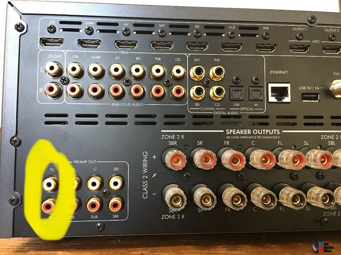

Witam mam amplituner Arcam 380 i dumam nad podpięciem wzmacniacza najlepiej też Arcam, zestaw głośników to Focal Aria 926 do tego centralny i tyły też Focale. Słucham muzykę z CD i gramofonu w stereo i czy jest sens dokupienia wzmacniacza? Ew jakiego bo Arcam 380 może nie ma bajerów jak Denon Yamaha Pioneer ale mi na bajerach nie zależy. Kino miałbym jak mam ale muzykę? Druga sprawa to że ampl Arcam nie ma wyjścia Pre Out jest 8 wejść na wzmacniacz zewnętrzny. Pytanie jak je podłączyć? Chciałbym CD gramofon w stereo ze wzmacniacza ale TV, konsola w systemie kina domowego. Inna sprawa jaki wzmacniacz wybrać i jaki to byłby rząd kasy by ta zabawa miała sens?
Jak nie ma wyjścia. Przecież jest ono w dolnym lewym narożniku koło terminali głośnikowych. Wtedy pod Front podłączasz wzmacniacz stereo i jazda. Szukałbym też Arcama jeżeli Ci brzmienie odpowiada np A39/49 z tym że one maja wejście AV i nie wiem czy ono jest przypisane pod końcówki mocy z pominięciem korektora i preampa.

np taką używkę znalazłem i Fronty wpinam do wzmacniacza a wzmacniacz do wejść na dole pod FL i FR ! ale z którego gniazda wyjść w wzmacniaczu? do amplitunera? i czy to zadziała?  No i najważniejsze pytanie czy wpięcie wzmacniacza znacząco poprawi efekt muzyczny?
Źle kolega rozumuje.
Jeżeli chce kolega słuchać tylko Stereo wtedy amplitunera nie włączamy, natomiast całe źródło czyli gramofon lub odtwarzacz CD wpinamy we wzmacniacz nie w amplituner,
natomiast jeżeli kolega chce kino to musi włączyć amplituner + wzmacniacz stereo który wtedy po przełączeniu źródła na AV czy Main In lub Direkt In gra jako końcówka mocy dla kolumn Focal Aria 926 w kinie.
Tak ten wzmacniacz się nada jak najbardziej.

Tu się nie zrozumieliśmy ja wiem że jak będę słuchał płyt to jest gramofon lub CD + wzmacniacz, a reszta konsola TV to WZ + AMPL
wiem że fronty wpięte mam do wzmacniacza ale np amplitunery innych producentów mają gniazdo Pre Out i tu wpinam się z wzmacniaczem pytanie jak to rozwiązać w Arcamie ? w tym zestawie gniazd na dole po lewej stronie???
OK dzięki wielkie bo w instrukcjach Arcama to jest do dupy wszystko opisane...
