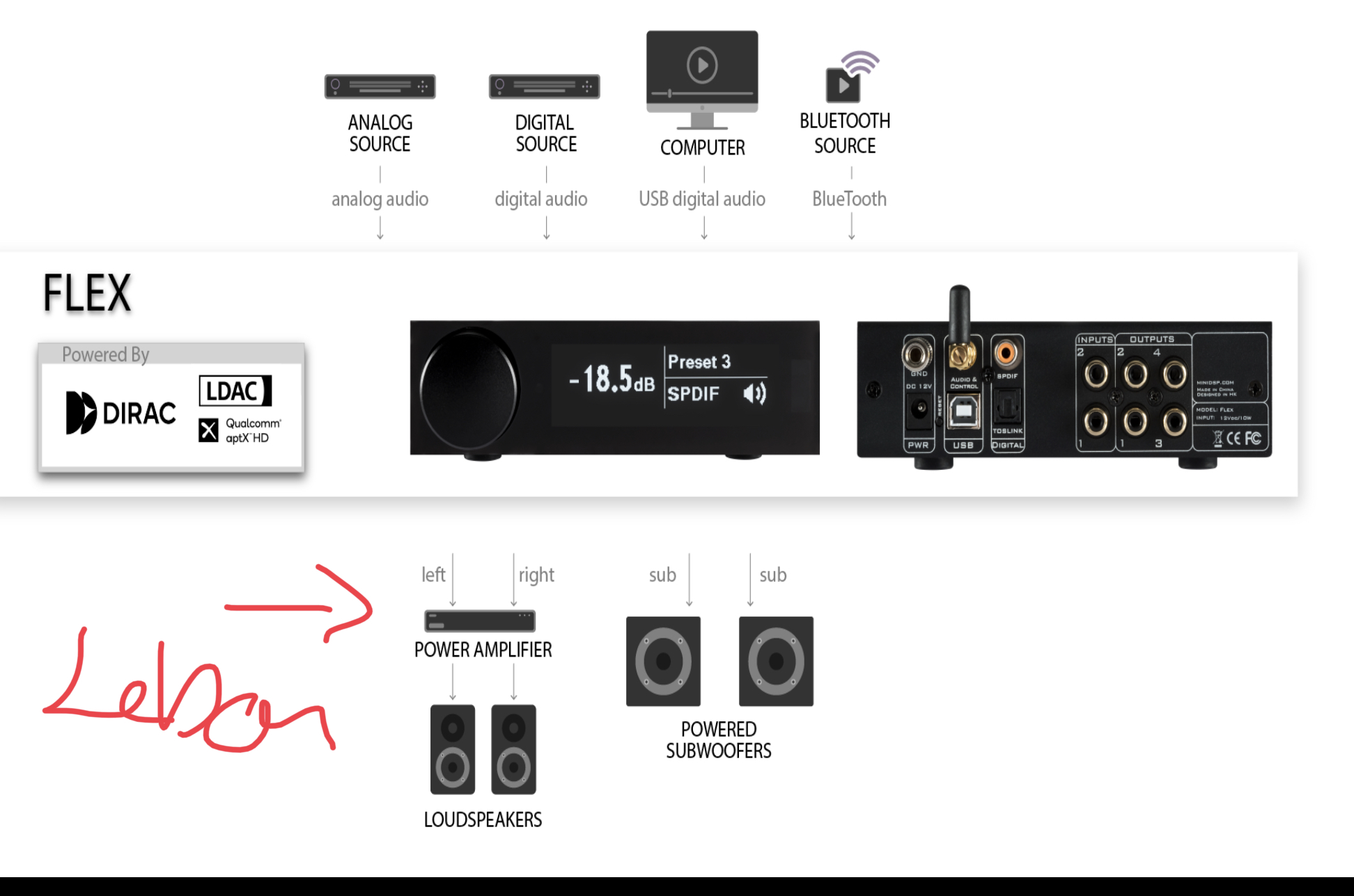

Jesli masz DAC/Preamp i tym wszystko sterujesz, to mozna to teoretycznie rozwiazac. Kupujesz maly DSP miedzy DAC/Preamp i dzielisz/filtrujesz sygnal na Sub i na lampe+KEF
Ale to tez jest koncepcjonalnie poronione, bo wtedy nie potrzebujesz Wzmacniacza (integry) tylko koncowke mocy, a twoj DAC/Pream jest de facto zbedny, bo roenie dobrze mozesz podlaczyc ten DSP bezposrednio do zrodla z ominieciem DAC/Preamp
Taki pasowny DSP zawiera w sobie 3 funkcje ktore potrzebujesz
- SAC
- Regulacje glosnosci/preamp
- zwrotnica

Jesli chcesz prosto rozwiazac brak mocy do napedzania KEFow, to kup mocny wzmacniacz
Jesli chcesz prosto rozwiazac brak mocy do napedzania KEFow i swiadomie dodatkowo uzyc subwoofera, to kup mocny wzmacniacz i filtruj tylko subwoofer
A jesli chcesz topowa kombinacje z odpowiednio filtrowanymi zgranymi KEFAmi i subwooferem, to kup cos takiego jak mini DSP Flex
Nie potrzebujesz DAC/Preamp
Do wyjscia podlanczasz „lampe“ i aktywny subwoofer

OK, czyli szkoda bylo by sie tego lebena pozbyc.
Czyli popatrz na ostani pomysl z MiniDSP
Leben redukuje sie funkcjonalnie do koncowki mocy
Dzieki ma to sens
@xajas A moge ew uzyc tego tanszego minidsp i zostawic dac?

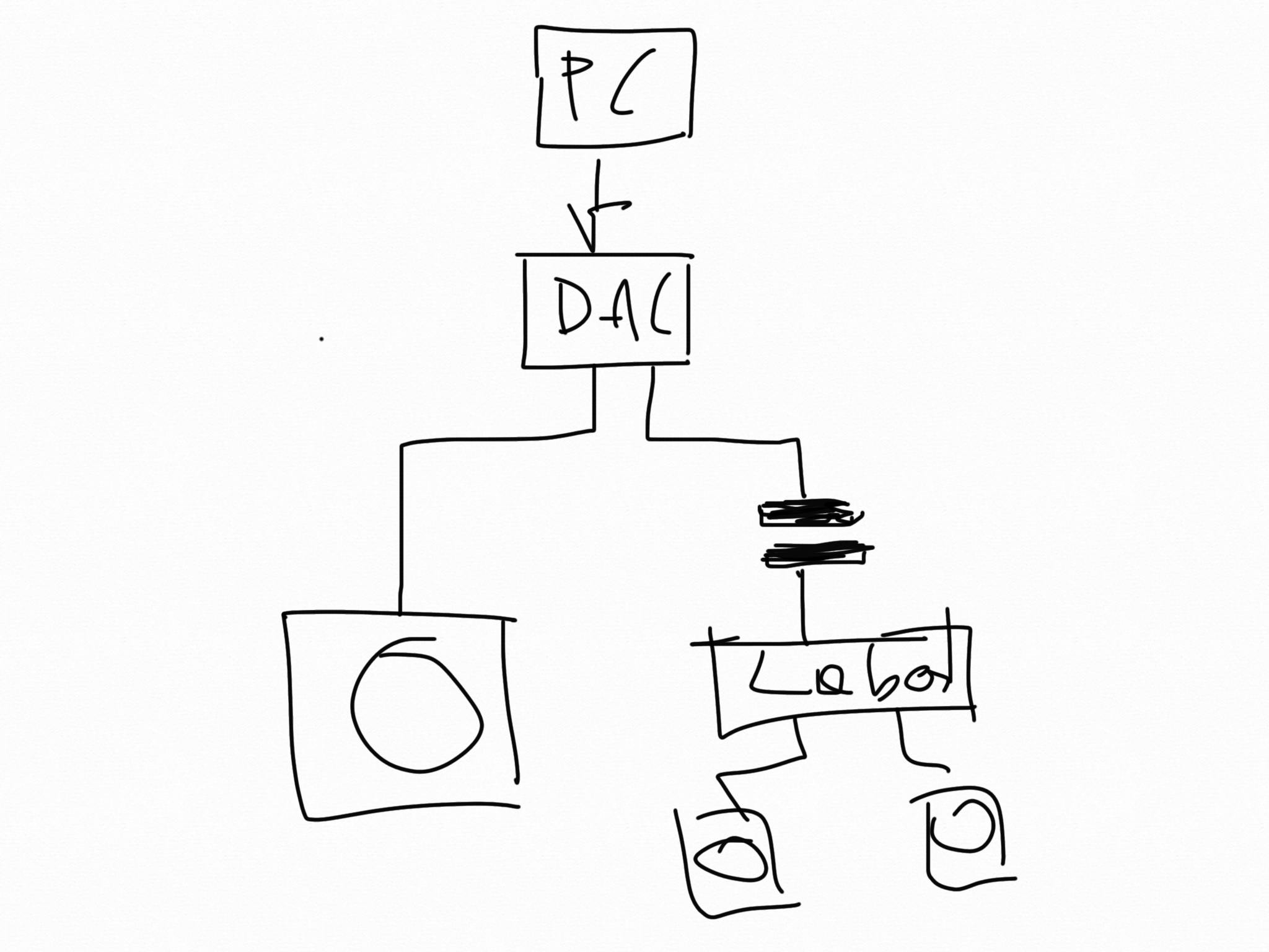

To by bylo bez sensu bo z DAC wychodzisz analogowo, a na wejsciu do DSP znowu zamieniasz spowrotem na cyfrowo, obrabiasz sygnal i znowu spowrotem na analogowo. Czyli ta pierwsza konwesja C/A w DAC a potem ponowna A/C jest zbedna
Tutaj schemat, ktory przygotowalem dla innego uzytkownika, ale w zasadzie to jest to samo
Jako supertanie, partackie rozwiazanie mozna podobno uzyc maly kondensatorek jako filtr Hipass przed lebenem, ale to juz experyment (groszowy). Wtedy zachowujesz twoj DAC
Ale czy to funkcjonuje, to musial bys zapytac prawdziwego fachowca -> Przemaka

Ja bym zrobił jak pisze @xajas na wejściu wzmacniacza lampowego filtr HPF - albo sam kondensator albo coś więcej, ale sam kondensator wystarczy. Trzeba by to pomierzyć albo dobrze sprawdzić, żeby się przynajmniej wyjściowo zgadzało. Do tego sub z prostym filtrem i już.
