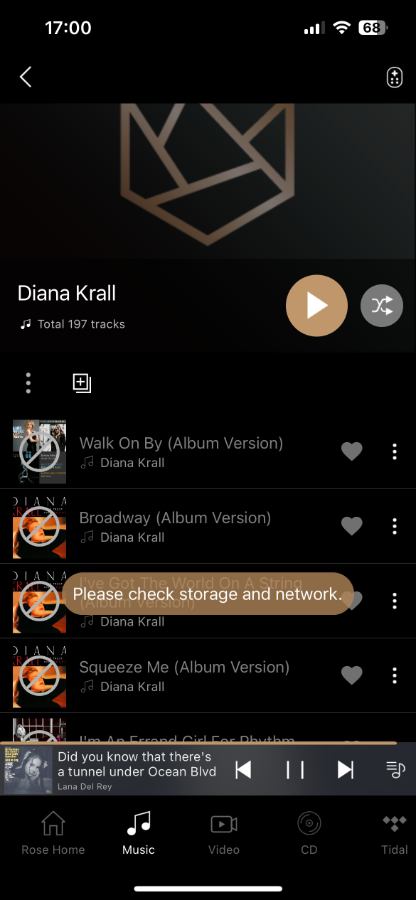

problem z aktualizacją
2 godziny temu, foka79 napisał:
Mam wersje 4.15
Czasem trzeba wejść w ustawienia aplikacji i samemu aktualizować.
17 minut temu, foka79 napisał:
Zrobiłem reset całego urządzenia i niestety wyświetla mi się, że 4.15  to ostatnia wersja.
Polecałbym skonstatować się z Dystrybutorem / sprzedawcą, może była jakaś aktualizacja, gdzie musiała iść z pendrajwa. Rosa jest w miarę stabilna, acz ostatnio wychodziły poprawki do RS130, jednak to nowe urządzenie.
3 minuty temu, foka79 napisał:
Lipa. Chciałem się cieszyć przez święta nowym klockiem a tu zonk.

Może to problem sieciowy. W sieci każde urządzenie ma mieć własne IP lokalne, jak go kupiłeś uruchomionego może trzyma IP gdzieś ze sklepu, a w Swojej sieci masz już urządzenie z tym samym IP (dekoder, laptop) i wtedy będzie router szalał i raz jedno urządzenie przypinał raz drugie, bo tablica DHCP daje żądania a statyczny przypis jej koliduje.
Zrobiłem całkowity reset- 2x. Nie powinno być kłopotu z wifi. Próbowałem tez wszystkiego po kablu.

Sterowanie z samego urządzenia niby ok. Tylko czasami potrafi zatrzymać utwór po kilkudziesięciu sekundach, taka zawiecha.
Taka odpowiedź..
W dniu 26.12.2023 o 10:47, mcemsi napisał:
Może ten egzemplarz jakiś walniety. Jak nowy to zareklamuj.
Chyba masz rację.
"Uszkodzony towar proszę wysłać firmą przewozową DHL."  Odpowiedź audioklan.
W dniu 23.12.2023 o 17:50, foka79 napisał:
Cześć Wam. Od wczoraj jestem posiadaczem rose 250a. Dźwięk super! Niestety aplikacja w moim telefonie, a także komputerze kuleje-  Ciężko cokolwiek włączyć. Jak już się uda coś włączyć np z dysku ssd to gra jeden utwór, następnie samo przełącza się na tidal i po jednym utworze error- cisza. Wskaźniki wychyłowe żyją własnym życiem. Non stop zacięcia.. Info o problemie z wifi.
Może faktycznie jest coś nie tak z tym egzemplarzem. Wymienimy na nowy ;)
