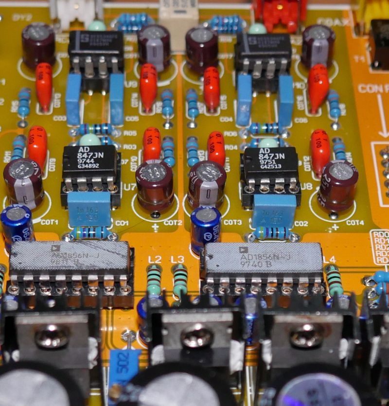

Jeszcze sprawdzam. Najpierw było AD1851 (nic sie nie poprawiło), teraz jest AD1856-J (ciekawe co zostało zasłonięte tym nietypowym oznaczeniem ? 😉 ) i SE5535 Signeticsa - posłucham ze 3 dni - nie wykluczone, że wrócę do zwykłej, początkowej wersji AD1856, która zrobiła na mnie najlepsze chyba wrażenie, ale to są niuanse.
Zaloguj się, aby zobaczyć treść (możliwe logowanie za pomocą ) ad1856_2.thumb.jpg.725d0357b7f49fdd6487bc69f4533bb1.jpg

Ważne dla mnie pytanie.
Czy da się w miarę konkretnie odpowiedzieć na pytanie, na przykładzie powyższego daca, co może być powodem, tego, iż w bardzo niewielu wyjątkowych przypadkach w niektórych fragmentach "kawałków" różnych wykonawców (obojętnie czy z maliny, czy z odtwarzacza CD) w najgłośniejszych partiach utworu dochodzi do słyszalnych fenomenów - zniekształceń dźwięku/mocnych przesterów - CHARCZENIA - w zakresie średnicy? Na innych urządzeniach/dacach tego nie ma, więc wzmacniacz/kolumny wykluczam, tak jak wykluczam też raczej WO - z różnymi po zmianie - jest podobnie.

Jak w ogóle powinienem podejść do tego tematu - coś pomierzyć?

6 minut temu, manieq napisał:
Nie gra ten dac ogólnie głośniej od innych, lub odtwarzaczy cd?
Generalnie nie zauważyłem tego. Jakbym miał jako laik ująć w potoczne słowa moją hipotezę - to może być tak, że jest on na wejściu jakby nieznacznie zbyt "czuły"  - tylko nie wiem czy już na wejściu cyfrowym czy dopiero na przejściu z cyfry do części analogowej - i normalny sygał z odtwarzacza CD albo streamera - traktuje zbyt czule - może to kwestia parametrów/wartości jakichś elementów w torze  (np. kondensatorów) ??

spróbuj dać ciszej w oprogramowaniu streamera którego używasz np. daphile

2 minuty temu, kramyeu napisał:
spróbój dać ciszej w oprogramowaniu streamera którego używasz np. daphile
Ok, zaraz to sprawdzę (Volumio).

W daphile ściszanie aktywujesz specjalnym trybem samplingu np. brutefir
musisz pogrzebać
a jak jest eq, na oko poczujesz które pasmo charczy
po edycji treści:
Może być jeszcze że ripy FLAC, z szatańskich źródeł!, są przesterowane,
co często się dzieje, zwykle jakiś kanał przesterowywuje

Sytuacja więc wygląda tak, po przeprowadzonym eksperymencie:
- w Volumio (nie używam Daphile) - do tej pory miałem wyłączony mikser. Żeby móc sterowac programowo głośnością musiałem aktywować więc mikser. Przy głośności 90% - okazało się że przestery zniknęły, a jakość dźwięku na tym nie ucierpiała, tylko trochę musiałem dać głośniej wzmacniacz.
I byłoby już wszystko OK, gdyby nie fakt, że stacjonarny firmowy odtwarzacz CD, który nie ma regulacji poziomu sygnału na wyjściu, też na niektórych fragmentach konkretnych utworów daje te zniekształcenia.
O czym to świadczy w odniesieniu do daca?
Jaka jest na to rada, żeby go (bez pogorszenia jakości sygnału) minimalnie dosłownie stłumić na wejściu? (Zakładając, że wiemy już co jest przyczyną - czyli ta zbyt duża "czułość" na wejściu).

@(nie)przecietniak czy CD służy w tym układzie za transport? Czy wychodzisz analogiem do wzmacniacza?
Edytowane przez kramyeu
Transport. Mogłem napisać wcześniej, że mam transport. Tak, transport Audiolaba.

Czyli DAC sam w sobie przesterowywuje, nawet po USB albo po coaxial/toslink i nie jest to część analogowa
można by się upewnić wstawiająć peerka po kondensatorze analogu
edycja2
ja to miałem (*mam) inny problem z analogiem lampowym: jego 3,5V RMS przesterowywało mi wejście pass aleph 3 (pass aleph 3 ma impedancję wejściową chyba 20k) i to bez muzyki, drabinka rezystorowa nie pomagała
był tylko solidny brum w głośnikach
w zasadzie to jedyny powód że nie używam tego analogu - musiałbym mieć inne rezystory konwersji
może jest jakiś poziom szumu? tła? że to jest przester
na pewno nie przesterowywał - ten sam analog lampowy - wejścia lamma z jego 100k drabinką na wejściu
W rzeczy samej. I szukam rozwiazania tej sytuacji, bo choć nie jest to jakaś skrajna niedogodność, ale potrafi zirytować, gdy slucha sie jakiejś płyty - a tu raptem w części jakiegoś utworu - przester. Jeśli nie znajdzie się jakieś rozwiązanie na podstawie ogólnej wiedzy elektronicznej - bo takiego rozwiązania np. nie ma - to obarczę za to (choć nie będę tego pewien) - użytą chińską wersję odbiornika CS8416 - tj. MS8416

Sprawdź czy przestery są na płytach, utworach, które pokrywają się z loudnes war, tzn sygnał już jest przesterowany na źródle.
O ile dobrze kojarzę to ten dac ma konwersję na rezystorze, przed opa, masz schemat do niego?
Ciekawa sugestia, ale obawiam się, jeśli tak miałoby być - to na każdym urządzeniu/dacu te przestery byłyby słyszalne, a tak nie jest.
Nie mam niestety - to pewnie ściśle strzeżona tajemnica producenta 😉 Ale wkleję jeszcze raz zdjęcie

Nie na każdym urządzeniu.  Niektóre odbiorniki nie radzą sobie z przesterami i jest charczenie.
Miałem tak, jak stosowałem coco Waldiego, był na wm jakimś, po wywaleniu go, sam ak4118 radzi sobie.
Sprawdź te loudness war, z samej ciekawości,  myślę że w 100% się pokryje .
Odpowiadając Tobie sugerowałem sie twierdzeniem z Wikipedii, rozumiejąc je,  jako dotyczące każdego odtwarzającego urzędzenia, ale może faktycznie tak nie jest.

Może po prostu powinienem wymienić ten odbiornik na oryginalny CS8416? Strzelam na oślep trochę, sugerując się twierdzeniem @OLES.
Nie można nic zmierzyć żeby dotrzeć do sedna problemu? 😉

@(nie)przecietniak sedno problemu zapewne leży w tym że żonglując koścmi nie dostosowujesz konwersji i dalej analoga
No idealnie jakbyś miał setup z karty USB z wejściem na którym jest regulowany dzielnik napięcia. Wtedy używając programu Arta mógłbyś dobrać tak konwersję i wzmocnienie analogu żeby przy max głośności był jeszcze zapas. Najprościej dać rezystor na wyjście dac i odpalić analizę fft na oscyloskopie.
Tylko, jeśli to wina zapisu na cd, to nie wiem czy to pomoże. Bo jest to słyszalne zawsze.

Można bez problemu to zmierzyć. Stawiam, że część cyfrowa jest niewinna, a problem stanowi audiofilska konwersja I/U przy pomocy opornika dobranego na pałę.
Jeśli tak, to faktycznie najprościej prke wstawić i sprawdzić .

To może da się jednak Kolegom odpowiedzieć na następujące pytania bez mierzenia (przepraszam jeśli sie ośmieszam):
1.Który/e to opormik/i odpowiadają za konwersję?
2. Wiedząc co zdarza się na wyjściu (zniekształcenia, o których dokładnie pisałem) - stosując się do nabytej i posiadanej wiedzy elektronicznej w audio oraz znając konkretne wartości obecnych rezystorów - te poprawne powinny  mieć wartość wyższą czy niższą i mniej więcej o ile?
No i też ważne pytanie - jeśli założymy, że dobraliśmy (nawet po odpowiednich pomiarach) prawidłową wartość opornika/ów - czy spowoduje to, że zmieni się charakter dźwięku czy tylko ubęda zniekształcenia?
