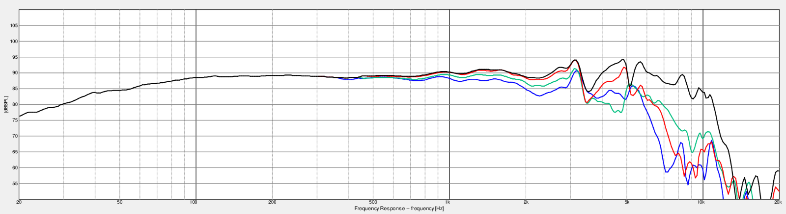

Myślę że kolega z tego forum nie który wiele mi pomógł nie będzie miał nic przeciwko jak wkleję tu co otrzemalem w sprawie zwrotnicy do 3SM i nowego stx v2...
On się nie różni "trochę" bo z odnalezionych materiałów o AWX wynika, że miał
szpilkę rezonansu aż na 9 kHz czyli dość wysoko i wystarczył z zapasem
III rząd zwrotnicy stosowany w 3SM.
Natomiast nowa 18" V2 z włókna węglowego ma tę szpilkę już na 5 kHz.
Jasne, że pewnie nie będziesz eksperymentował, ale zwrotnica od AWX'a
potrzebuje tylko dodatkowej pułapki na te 5 kHz. Analogicznej do stosowanej
przy głośniku AWX na 9 kHz. Tu trzeba by minimalnie zwiększyć L3 do 0,83 mH i dać
do niej równolegle 1,22 uF czyli 1 uF + 0,22 uF czyli byłaby to pułapka na 5 kHz.
Cała reszta zwrotnicy oczywiście pozostała by z 3SM  bez zmian.
Projekt nie testowany i nie potrafię stwierdzi czy poprawny / do modyfikacji. Na pewno warto sprawdzić i napisać opinie. Niech 3SM nadal "żyje".
