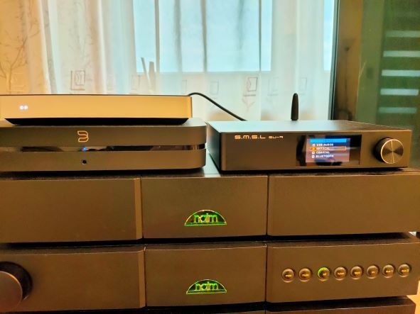

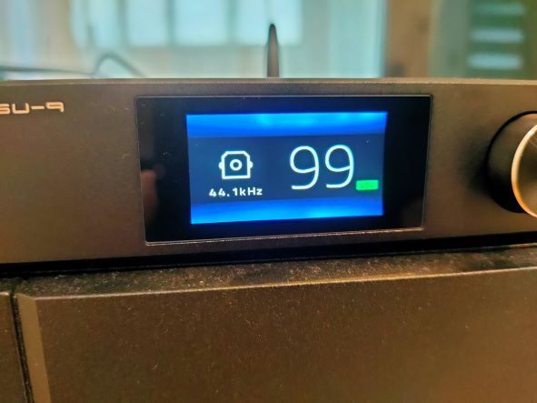

Witam wszystkich , mam pytanko odnośnie podłączenia a bardziej uzyskania dźwięku najlepszej jakości na przykład ze strima BLUESOUND  nod2 i  , chciałbym podłączyć  przewodem optycznym i ominąć wewnętrzny dac w  w tym właśnie sprzęcie w tym streamerze . Mam zewnętrzny dac  su-9 smsl pokazuje się okno dialogowe że jest to przesył 44,1 kHz ,  natomiast Jak uzyskać wyższy przesył żeby mieć lepszą jakość dźwięku podłączając podpinając się bezpośrednio pod dac a ? Używając  Bluetooth w telefonie uzyskuję właśnie high-res ,  czyli telefon z aplikacją Spotify za pomocą Bluetooth  do Dac SMSL SU 9 , i wtedy uzyskują właśnie tą jakość dźwięku 96 kHz ,  natomiast jeżeli podłączam przewodem toslink optical nie mogę uzyskać takiej jakości dźwięku ?

Tylko chyba źle zapytałem , chodziło mi o przepustowość czy i dlaczego tak jest że po Bluetooth mam lepsze połączenie 96kHz , a po optical u , połączone kablem z DAC- iem tylko 44,1 kHz  ?

Pierwsza DAC połączony za pośrednictwem bluetooth z Telefonem , Fotka Trzecia DAC >>> Bluesound .

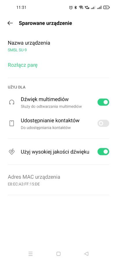

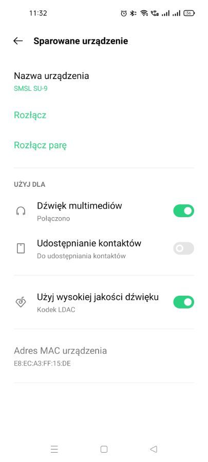

Właśnie teraz dopatrzyłem taką jedną rzecz dopiszę że to jest telefon oppo chyba najwyższy model nie pamiętam nawet jaki CP 209 czy coś takiego w każdym bądź razie dźwięk puszczony poprzez Bluetooth jest dodatkowo dekodowany kodekiem i jeżeli go  wyłączę ten kodek , spada do 44,1kHz  jeżeli włączę ten kodek podnosi się na 96 kHz i zaczyna się wyświetlać okienko high-res wtedy  faktycznie jest lepiej .
Wracając do tematu optical niestety optical ma to do siebie że wysyła 44,1  , podłączyłem coaxial pokazało się 48kHz ,  jeśli włączyłem Tidal Master ,  bezpośrednio  z komputera to dopiero pokazało się MQa i 96 kHz i na pewno na coaxial i to z tobą linku nie pokażę 96 kHz . Ale kolego czy to jest maksymalna czy to jest faktyczna przepustowość to ja tego nie wiem na pewno jest różnica w dźwięku na Plus .
Co do telefonu: kodek LDAC zapewnia przepustowość 3 razy szybszą niż SBC, ponadto rozdzielczość 24bit/96kHz , więc różnica między nimi powinno być słyszalna.

Co do Node2: jeśli posiadasz Tidala  w abonamencie Hifi a nie HiFi Plus to nie masz dostępu do albumów kodowanych mqa oraz HiRes i rzeczywiste parametry albumów niezależnie od tego czy Node2 podłączony jest do Daca kablem optycznym czy koaksjalnym powinny wynosić 16bit/44.1 kHz.

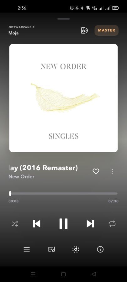

Cześć, wczoraj po imprezie postanowiłem włączyć sobie sprzęt i słuchawki podłączyć , o dziwo na wyświetlaczu pojawiła się ikona mQa , 88,2 k Hz , zrobiłem wielkie oczy i już jest ok . Więc faktycznie jak kolega pisał Bluesound dekoduje też na wyjścia COAXIAL , bo na takim teraz idzie a za moment sprawdzę jak wygląda to po optycznym . Część utworów jest w jakości mqa , i te u twory są 88,2 i 96 kHz , piszę teraz o odtwarzaniu z TIADAL a , jeśli chodzi o Spotify niestety tylko 44,1 i 48 kHz po coaxial u , natomiast poprzez bluetooth ten sam spotify idzie 96 kHz przy właczonym właśnie kodeku LDAC .
