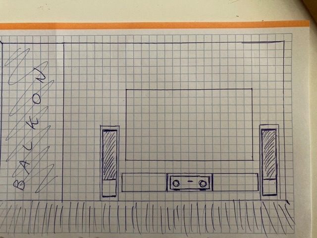

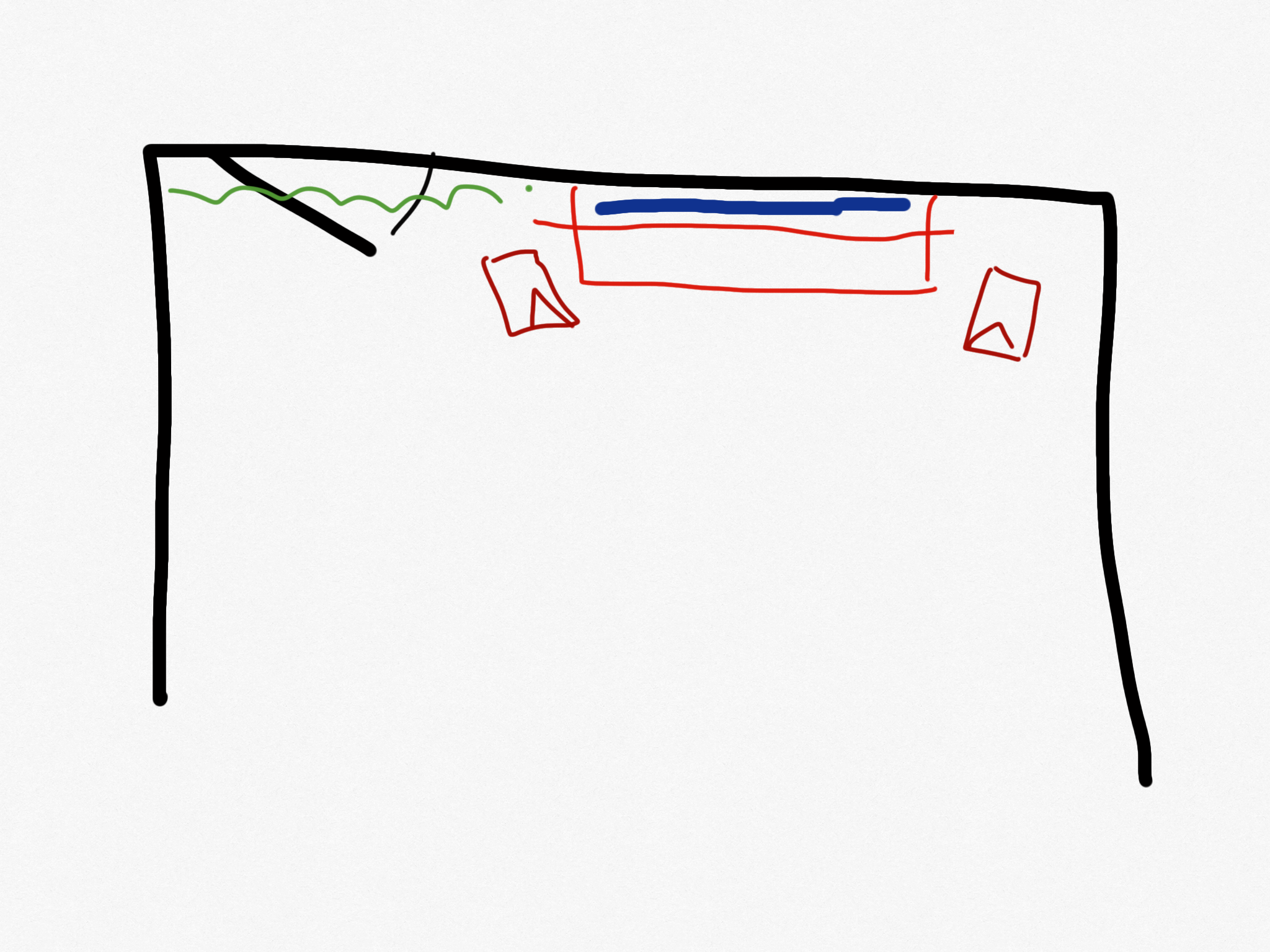

To jako ze wiekszosc z nas to wzrokowcy, jednak sklecilem jakis rysunek pogladowy. Przedscianka bedzie miala 20 cm glebokosci i bedzie na klasycznej konstrukcji pod G/K. Kolumny musza troche odstawac od sciany glownej, wiec beda nieco wystawac z przedscianki. Pomyslalem, zeby kolumny “wisialy” w powietrzu na platformach przymocowanych do sciany glownej, dzieki czemu w ogole nie dotykalyby do konstrukcji G/K. Jedyne wibracje moglyby przechodzic przez wspolna sciane glowna, do ktorej przymocowane bylyby platformy i wieszaki do konstrukcji przedscianki, wiec moze tu wlasnie trzeba by zastosowac jakies elastomery przy mocowaniu platform pod kolumny. No i oczywiscie pozostaje kwestia wypelnienia boksow na kolumny. Problem jest taki, ze zgodnie z rysunkiem, telewizor bedzie wbudowany w scianke. Podobnie szafka RTV - bedzie czesciowo wbudowana, na zewnatrz bedzie tylko ok. 22 cm, a 20 bedzie za przedscianka. W czesci wystajacej, od dolu beda wyciete otwory wentylacyjneW szafce oprocz wzmacniacza beda urzadzenia informatyczne, ktore beda generowaly duzo ciepla, dlatego polki w szafce beda z azurowej blachy, a cala przestrzen miedzy przedscianka i sciana glowna bedzie pusta, zeby te wszystkie urzadzenia generujace cieplo mogly je oddawac do pustej przestrzeni, ktora na koncu, przy drzwiach balkonowych, bedzie miala spora kratke wentylacyjna, przez ktora bedzie to moglo uciekac. Dlatego wlasnie jesli chodzi o jakies maty izolujace, w gre wchodzi praktycznie tylko oblozenie boksow na kolumny….
No, to mozna sie udzielac :).
A to już rób jak tam chcesz 🙂 ja bym tylko dodał jakieś wypełnienia z wełny pomiędzy ścianę a płytę gk przedścianki - coś w rodzaju „placków” 60x60 (grubości tych 20 cm) czy podobnych, ułożonych np. w szachownicę z zostawionymi przestrzeniami. Chodzi o to aby zachować przepływ powietrza a jednocześnie aby płyta GK przedścianki nie rezonowała - tylko była niejako podparta wełną na której mogła by wytracać drgania.
Dodatkowo jak zamiast płyty pełnej użyjesz płyty otworowanej to możesz dodatkowo dodać pochłanianie bez potrzeby montowania absorberów na przedściance 🙂

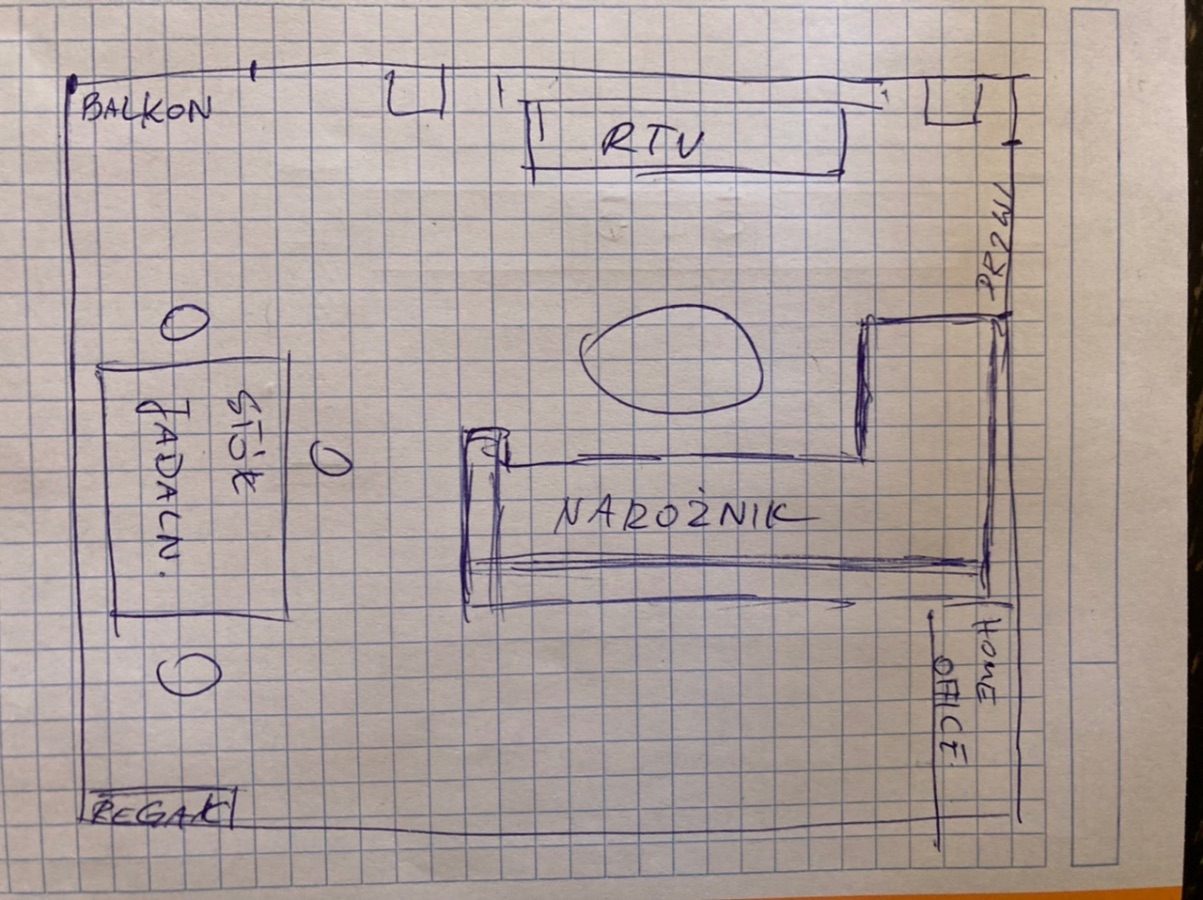

No to zeby rozwiac watpliwosci i w calej okazalosci przekazac skale problemu - ponizej szkic calego pokoju, ok. 20 m2.
Tak jak wspominalem, ze wzgledu na otwory drzwiowe i okienne, koniecznosc zmieszczenia stanowiska do home office, a do tego mikrojadalni, zaden inny uklad nie wchodzi w gre, zreszta wszystkie przewody sa juz poprowadzone.
Chce odsunac przedscianke na maxa, bo ta przestrzen i tak jest nieuzyteczna, a tylko bedzie lapac kurz, co mnie niemilosiernie wkurza (caly blat szafki RTV, tyl telewizora, gory kolumn, przestrzenie pomiedzy kolumnami, a szafka, podloga pod szafka) w obecnym ukladzie. A i tak i tak cala ta przestrzen na szafke i kolumny jest “wylaczona” z uzywania, bo nic tam juz nie postawie. Wiem, ze najlatwiej byloby po prostu wymienic kolumny na glosniki wbudowane w sciane, ale to wiaze sie ze strata kasy przy sprzedazy Zensorow i sporym wydatkiem na nowe glosniki. Dlatego wlasnie probuje znalezc jakies rozwiazanie, zeby przy wymaganym ukladzie pomieszczenia jakos ogarnac stare kolumny, ktore caly czas bardzo mi pasuja pod katem dzwieku, wiec w ogole nie dotyczy mnie argument, ze bede chcial wymienic je za jakis czas i bede mial problem z dopasowaniem wnek. Wiem, ze dopoki sie nie rozpadna, bede z nich korzystal.
A jakby problemow bylo jeszcze malo, sciana, ktora chce zabudowac jest krzywa - ucieka na dlugosci + 6 centymetrow w strone balkonu…

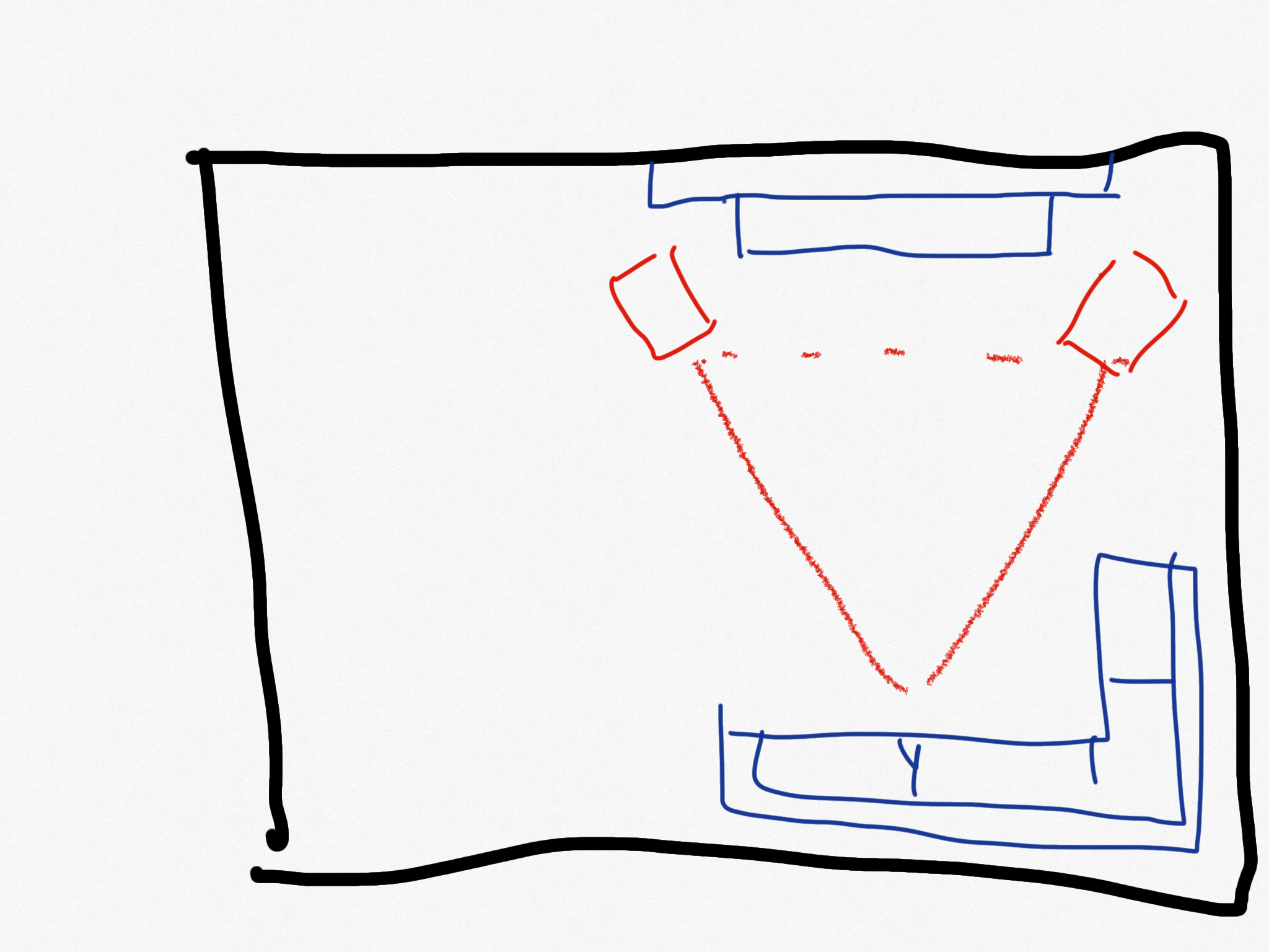

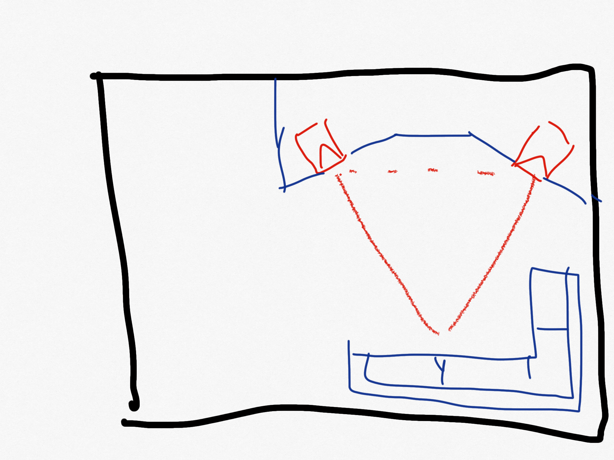

Jeśli to ustawienie chciałbyś zostawić, przynajmniej przesuń głośniki w lewą stronę, aby maksymalnie zbliżyć się do ustawienia ich symetrycznie względem pomieszczenia. Przecież na kanapie możesz usiąść z lewej strony tak aby być w osi pomiędzy głośnikami.
Ale...
chciałbym Ci zaproponować inne ustawienie mebli w pokoju, jednak musiałbyś powiedzieć nam co jest na pozostałych ścianach, gdzie są okna. A najprościej zrobić zdjęcia. Nie bój się pokazać swojego wnętrza. Wszyscy tutaj chcą Ci tylko pomóc, abyś nie popełniał naszych błędów. Sam się wkurzałem, gdy ktoś próbował mi wmówić, że mój wyidealizowany pomysł jest słaby, ale jeśli kilka osób mówi to samo, to chyba warto to przemyśleć.

@DrWredman wspominales o propozycji zupelnie innego ustawienia po poznaniu kompletnego wygladu pokoju (tak jak mowilem, tylko dwa okna na przeciwleglej do wejscia scianie). Czy masz jeszcze jakas koncepcje, czy zakonczylbys wlasnie na przestawieniu calosci na lewo? Jesli tak, rozumiem, ze chodzi Ci o to, zeby kolumny znalazly sie w idealnej symetrii tego pomieszczenia, bez wzgledu na ustawienie naroznika, tak?
8 godzin temu, Linq napisał:
@DrWredman .... Jesli tak, rozumiem, ze chodzi Ci o to, zeby kolumny znalazly sie w idealnej symetrii tego pomieszczenia, bez wzgledu na ustawienie naroznika, tak?
Skoro kable masz już zalane w betonie i meble zostają takie jakie są, to nic lepszego nie wymyślimy. Przesuń zestaw w lewo. W prawy kąt możesz wstawić jakiś kwiat w donicy i zrezygnuj z zabudowy.
Symetria jest wskazana. Przestawisz posłuchasz i zdecydujesz czy jest lepiej.
Okna i drzwi wymuszają takie ustawienie jak jest, co najwyżej można wyrzucić Homeoffice i cofnąć kanapę, ale przecież nie będziemy Ci organizować codziennego życia. 😉
