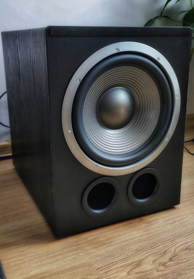

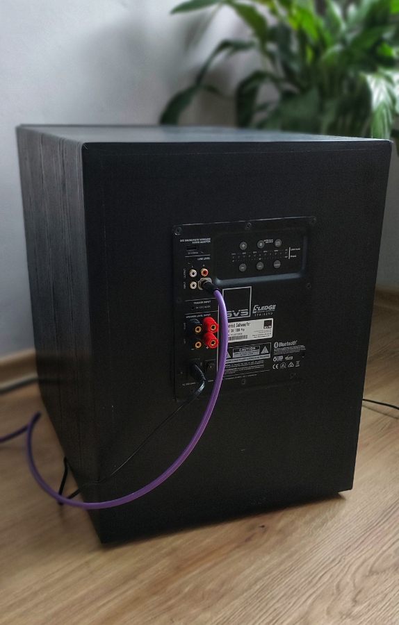

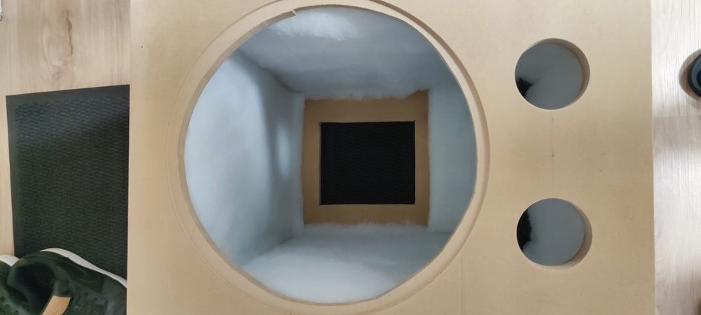

Witam a oto i pierwszy sub. Padło jednak na slaedge sta-325D. Bass reflex początkowo 2x7cm lecz powiększyłem na 2x10cm. Środek wzmocniony, rurki idą pod katem 90° do górnej ścianki. Całość wytłumiona matą do kolumn 50mm. Co do odsłuchu na prawdę daje radę w filmach 😀
