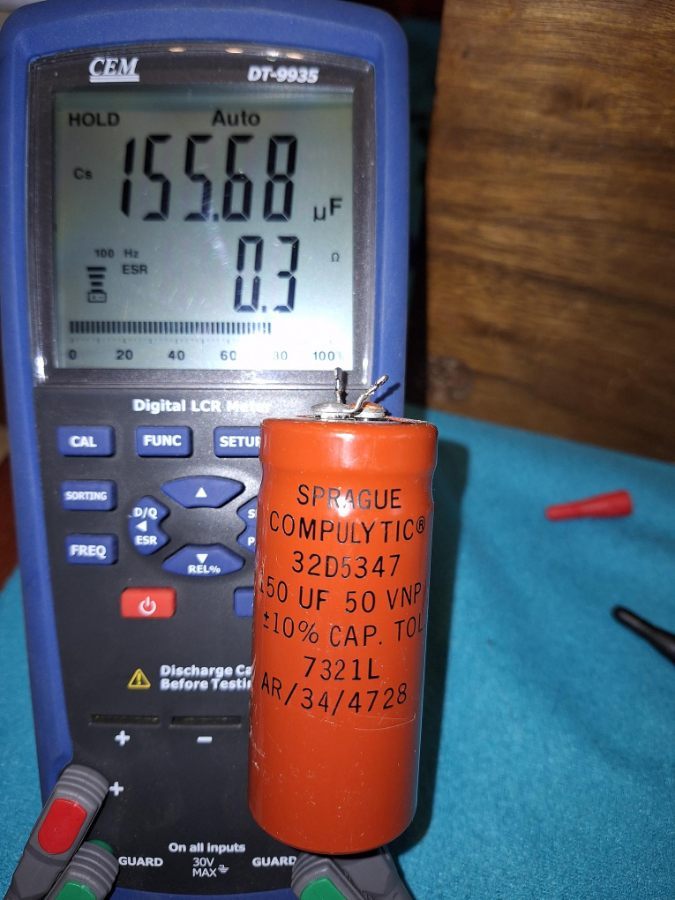

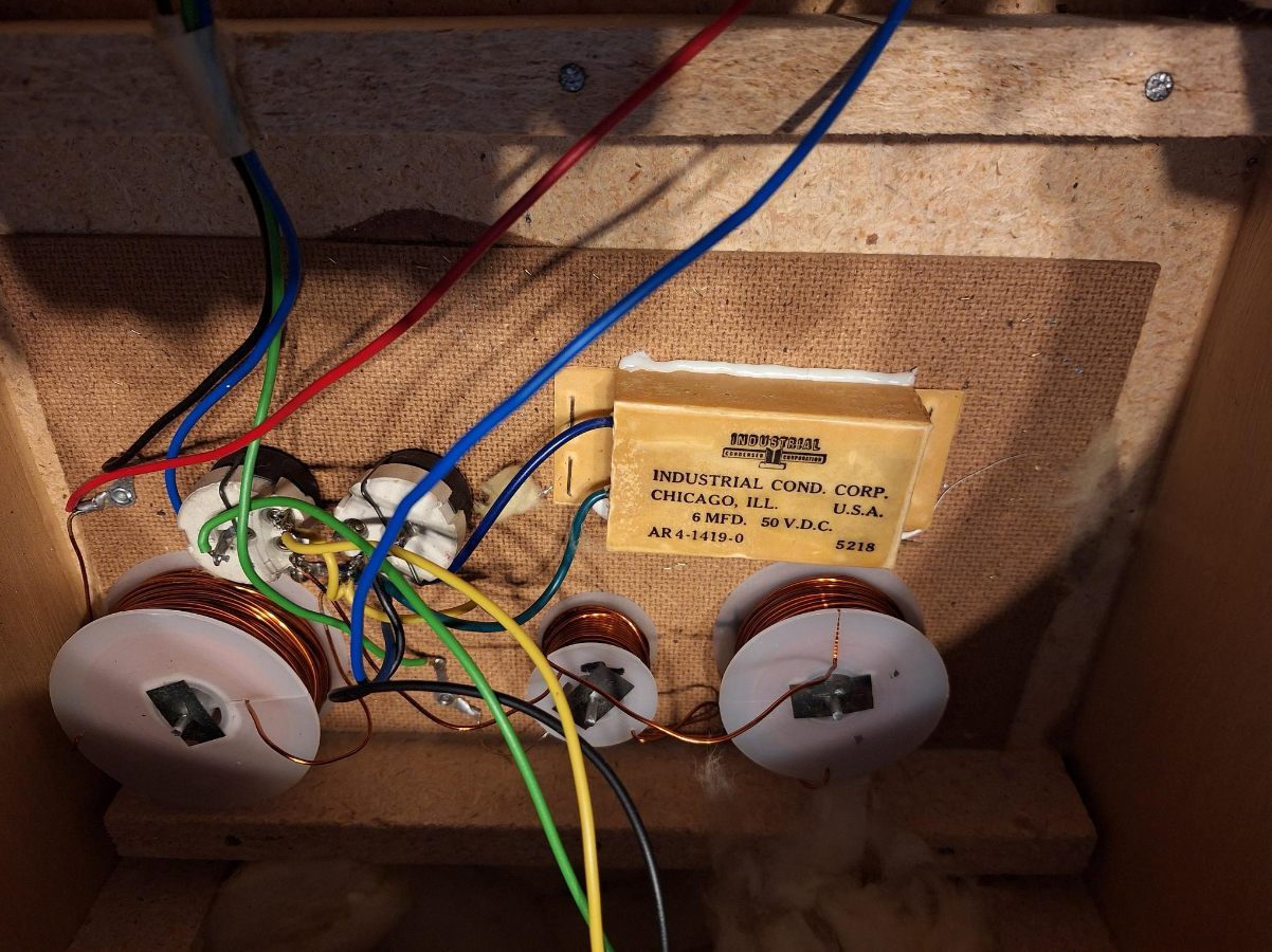

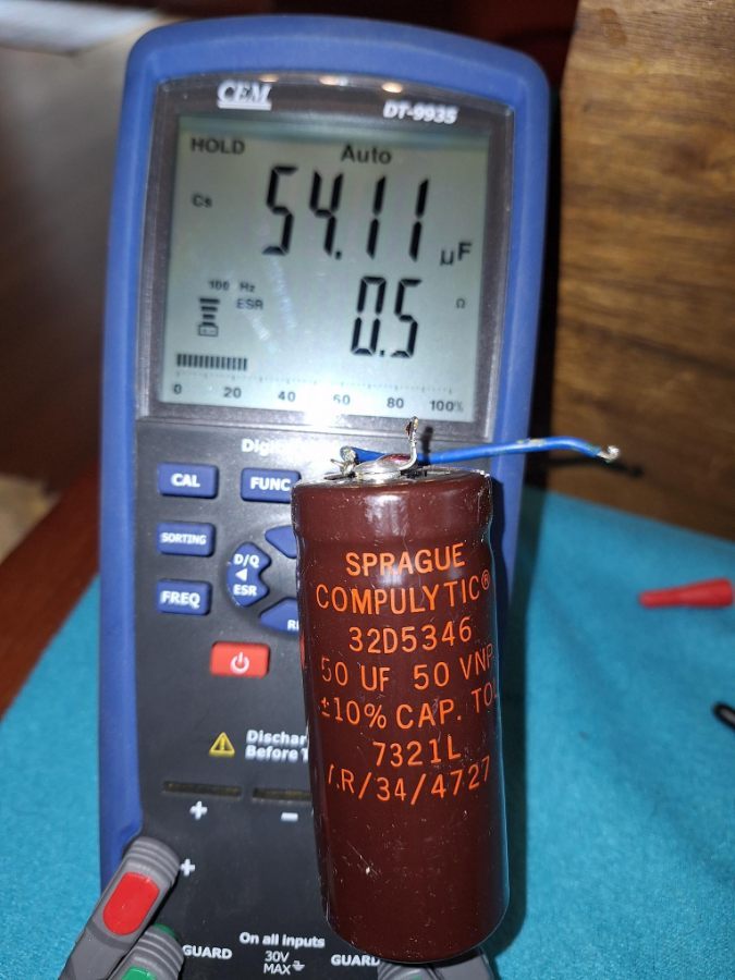

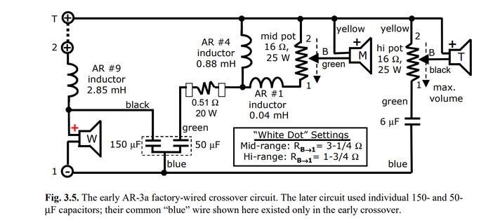

W AR 3a kondensatory chyba nie do końca są połączone szeregowo. Rozkręciłem i zmierzyłem. Duże się trzymają ale ten 6uf ma 8uf.
