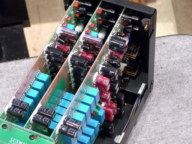

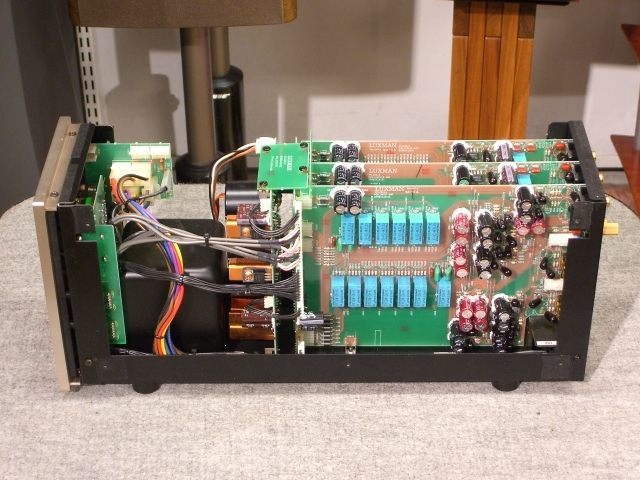

Luxman ma fajna zwrotke A-2003:

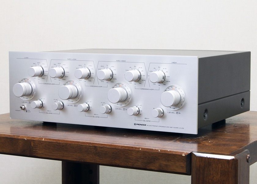

Tego Pioneera widziałem w środku, ogrom roboty żeby go ogarnąć. Jest w Holandii jeden za €700.

D23 ma w srodku wielkie, kilkuczesciowe selektory. Wszystko do rozbierania i czyszczenia.
No coz, to jest konstrukcja uniwersalna. Ja wole osobiscie takie jak masz ty i mam ja, czy wspomniany lampowy Luxman, czyli wymiana elementow pod konkretne czestotliwosci podzialu. U mnie fabrycznie wymienia sie kondensatory … u Ciebie moduly.
Pioneer zrobi komstrukcje prawie „uniwerslaną” gdzie wybierasz wlasna czestotliwosc podzialu. Cos za cos.
Tych przelacznikow bym sie nie bal. Jesli sa hermetyczne to jest OK. Jesli nie sa, a tak sadze, to … powinno wystarczyc popsikanie preparatem od czyszczenia stykow i „pokrecenie”. To nie jest skomplikowana czynnosc.
Poza tym one nie byly podczas uzywania takiego urzadzenia wielokrotnie krecone. To nie sa potencjometry, gdzie sciezki moga sie wytrzec. Moim zdaniem taki Pioneer jest wartgrzechu, tym bardziej ze jest tanszy niz Accuphase. Nie wiem czemu zaniechales Brystona, z opisow pamietam, ze to dobra zwrotka.

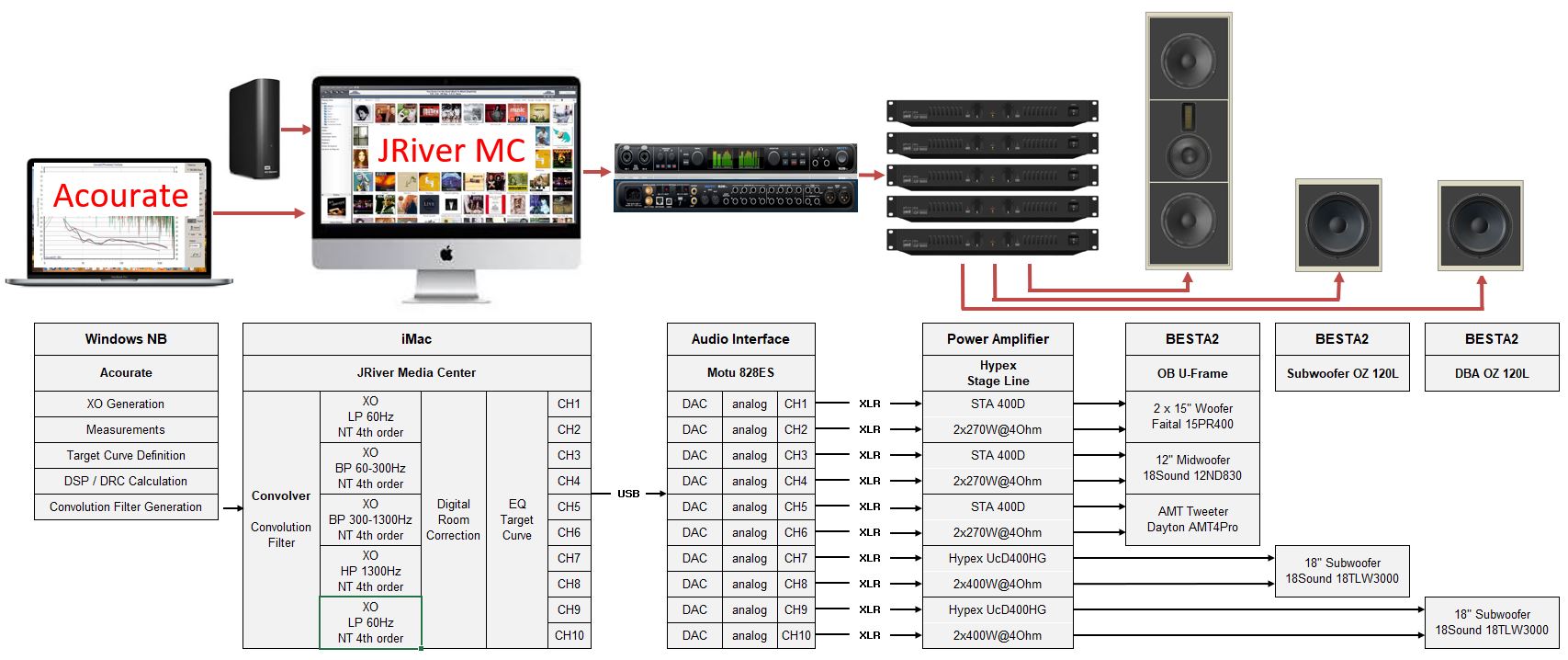

Zaloguj się, aby zobaczyć treść (możliwe logowanie za pomocą ) Jesli zrodlem jest komputer, to sa jeszcze inne mozliwosci.
Ja uzywam do tego celu Audio Interface (Motu).
Ma cyfrowe wejscie (USB), 8 przetwornikow DAC i regulowana glosnosc dla 8 kanalow.
Zwrotnice sa cyfrowe (programowane i leca na komputerze)
Najprostsze/najtansze rozwiazanie jakie mialem, bazujace na takim wielokanalowym Audio Interfacie z regulacja glosnosci byl Focusrite (uzywalem 2x4 kanaly) i 4 Technicsy za pare groszy jako koncowki mocy
