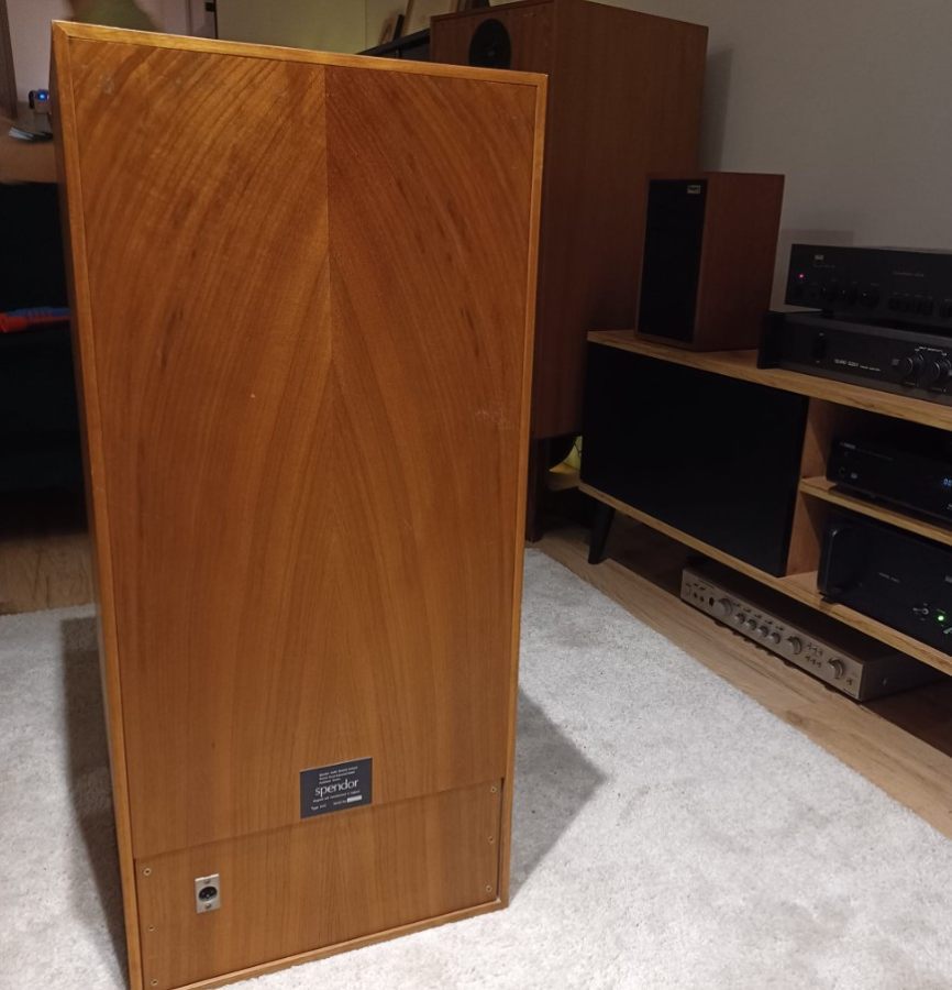

Ok. 10:30 wracałem już z kolumnami do domu. Kupiłem Spendor SA3 w wersji pasywnej. Była jeszcze wersja aktywna.

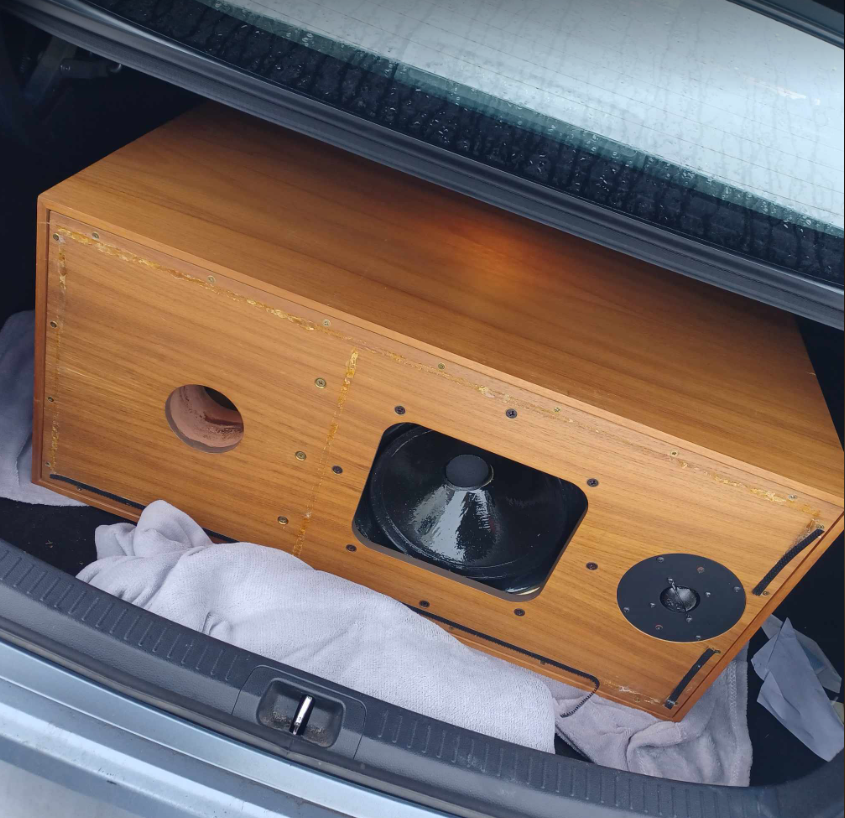

Ledwo weszły do osobówki, sztuka waży ponad 35 kg, pojemność 150 litrów każda (dwa razy większe od Telefunken tl800)
Jak widać maskownice były mocowane na rzepy, które z biegiem lat zaczęły się odklejać. Kolumny Sprzedający dostał od lekarz Niemca jakieś 15 lat temu. Przywiózł do domu i podłączył dwa razy, żeby sprawdzić czy grają. Trzymał w pokrowcach do Grudnia, kiedy to żona kazała mu się ich pozbyć 😉 Stan obudów jest idealny, fornir ma tylko parę rys od spodu (niestety mimo filca trochę się porysowały 😞

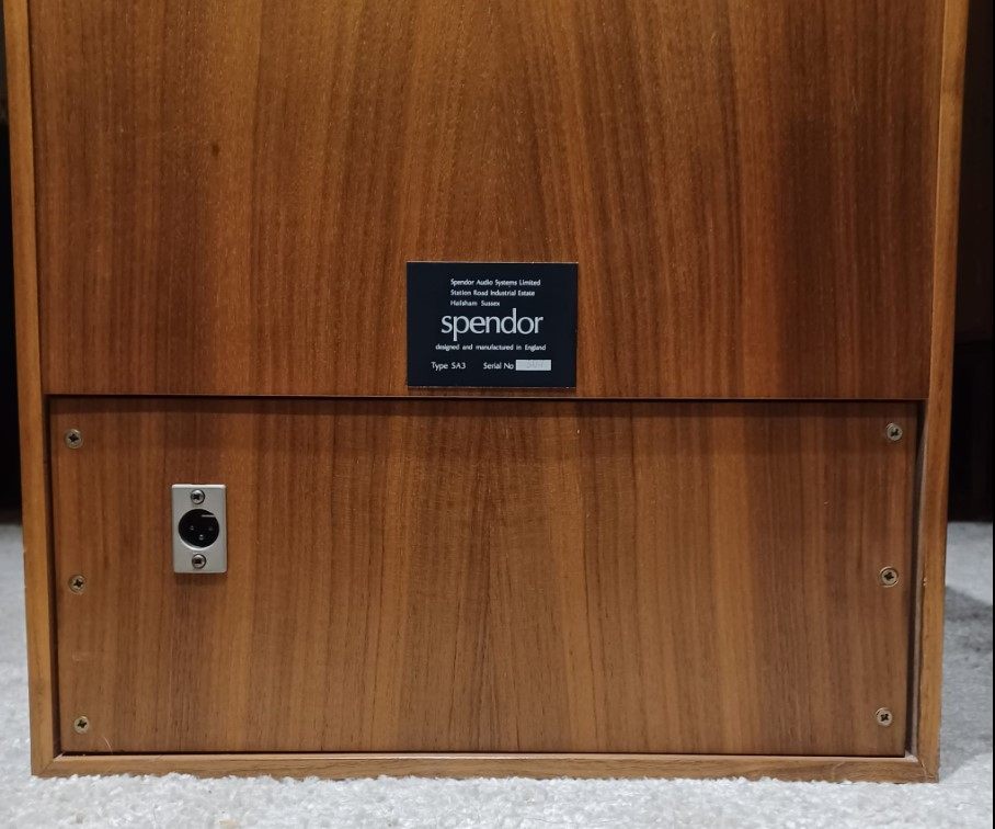

Po wyjęciu z samochodu byłem przerażony ich wielkością w salonie. Są ogromne. Jest to najwyższy model Spendor'a z lat 80. Zostały wprowadzone po modelu BCIII (trochę na zakładkę), a przed S100. Miały zapewnić liniowość BCI, ale umożliwić nagłośnienie w dużych studiach.

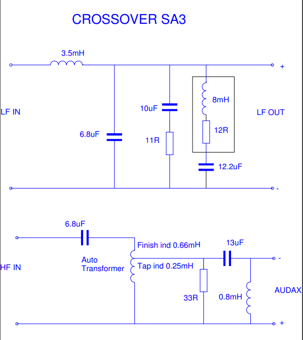

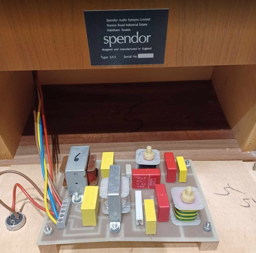

Schemat zwrotnicy, która nie jest zbyt skomplikowana:

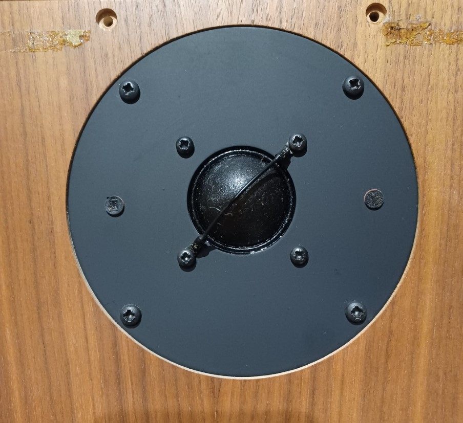

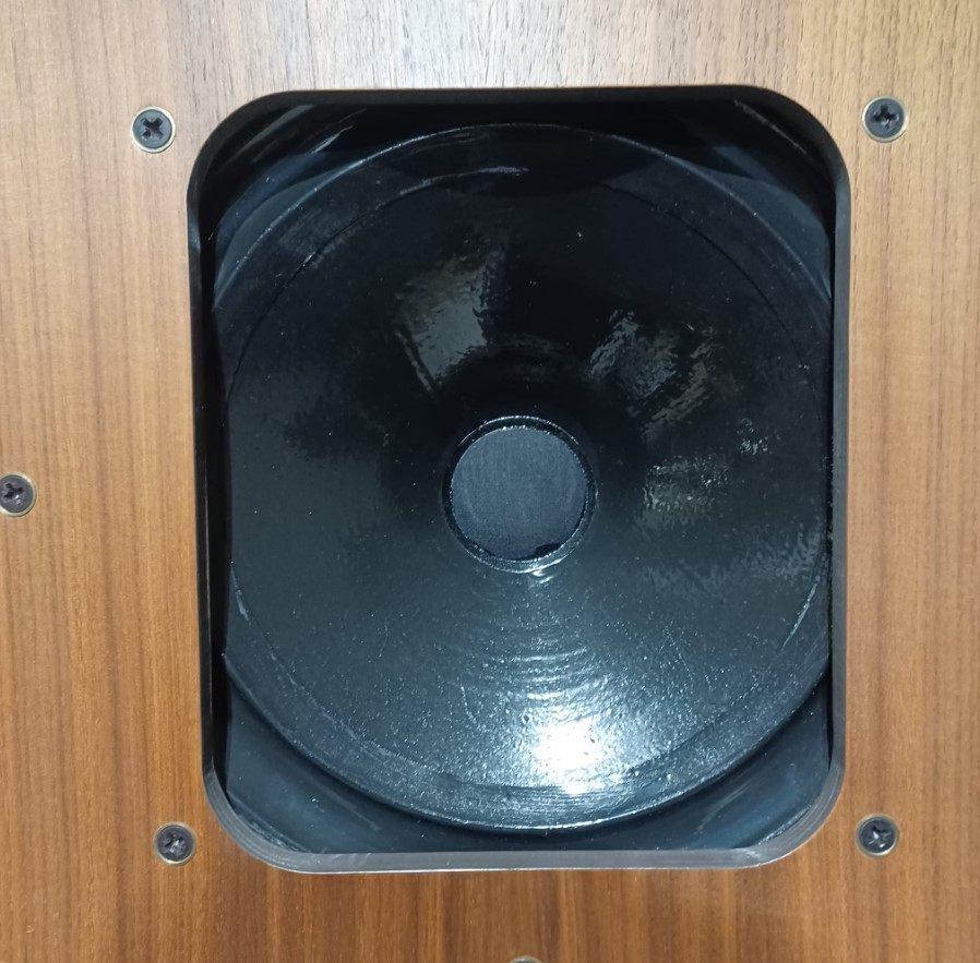

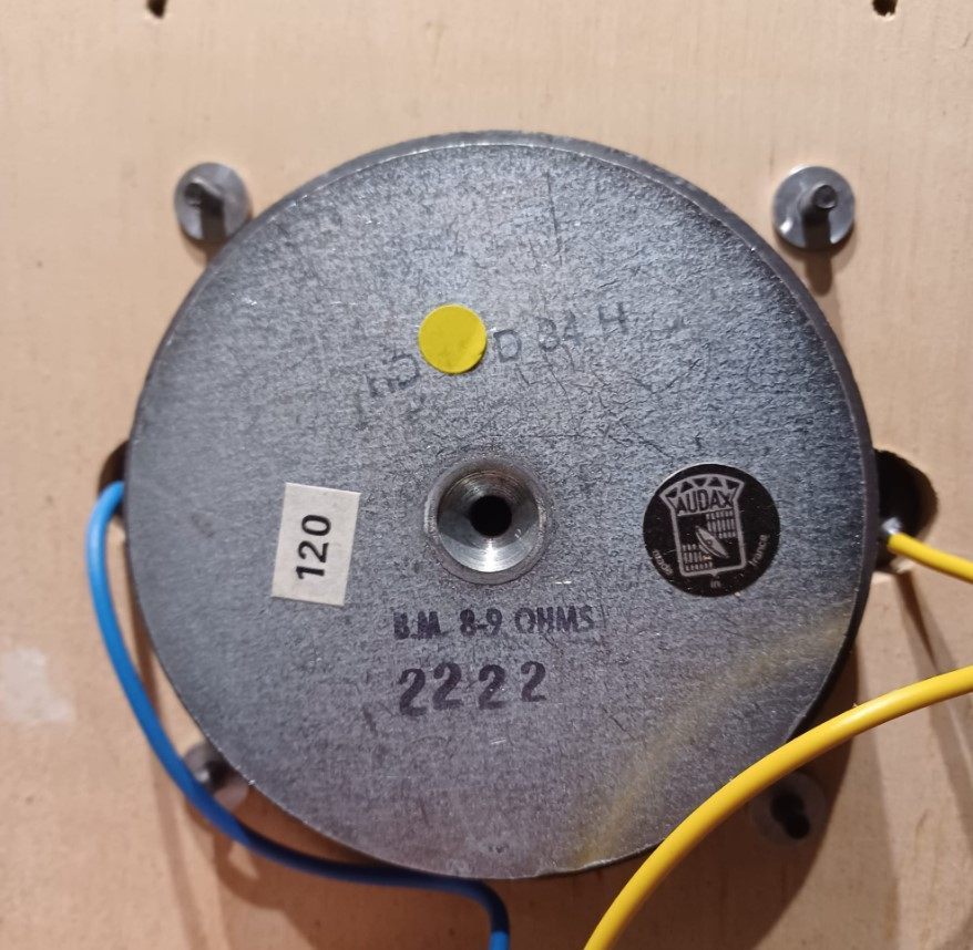

A tu parę zdjęć z bliska. 100% oryginał. Patrząc po stanie śrub nikt ich nie otwierał.

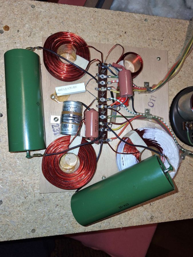

jeszcze zwrotnica i głośnik basowy z innej perspektywy

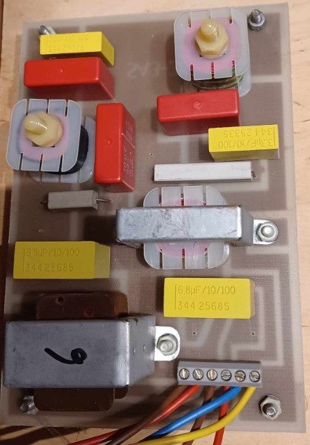

Zwrotnica moim zdaniem skomplikowana jak na kolumnę dwudrożną. Siedem kondensatorów złożonych w pięć pojemności. Bardzo mało miejsca na zamieszczenie ich na płytce, trzeba będzie dać na wyprowadzeniach na zewnątrz.
Pierwsze co bym zaczął to sprawdzenie ich pojemności. Na szczęście cięcie jest zrobione dość wysoko więc nie ma żadnych elektrolitów o dużych pojemnościach. Bardzo mała skuteczność więc będą potrzebować mocnego piecyka.
Jak to w Brytyjczykach z tamtego okresu cianka "grająca" obudowa, tu widac dokładnie:

Aaaa... Ten bas reflex, to chyba nie działa 😅 Jest tak duży, że prawie nie czuć powietrza z niego 😉
Obudowa delikatnie tylko przenosi rezonanse nawet przy głośnym odsłuchu, myślę, że dzięki bukowym rozpórkom, które mocno usztywniają obudowę. Sklejka brzozowa jest 12 lub 14 mmm.
Na zdjęciu widzicie piankę o różnych grubościach. pod pianką jest przyklejona ok. 1 centymetrowa czarna mata tłumiąca 🙂

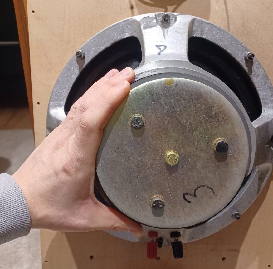

A ten niskotonowy Spendor to kawał potwora. Dla "niezauważalskich" (tak jak ja z tym 1V 😉 ) on ma 12" na grubym i porządnym odlewanym koszu aluminiowym. Cudo.

To są moje trzecie kolumny z Audaxem z lat 80 (ma4, Spica TC-50 i SA3) i to dla mnie rewelacyjny przetwornik, głównie jeśli chodzi o budowanie sceny, choć na Spendorach w Too Much Rope, sanie nadjeżdżają z ulicy sprzed domu 😉 Tego nie miałem na innych kolumnach - z kuchni nadjeżdżały, ale nie zza domu 😉 Spica TC-50 pod względem sceny przeganiają Rogersy Ls3/5a, nie są tak wybredne na ustawienia.
Swoją drogą na stronie Falcona można kupić nowe przetworniki (zamienniki) Audaxów z lat 80 🙂 Sam się zastanawiam czy nie kupić na zapas (2x65 funtów, do MA4 2x40 funtów):
do ma4 i TC-50:
Tak, jak wyjąłem go z obudowy byłem w szoku 😮 tam ścianki odlewu mają grubość ponad 1cm. Zdjęcie tego nie oddaje tak, jak wzięcie go do łapy 🙂 Dźwięk puknięcia palca na membranie przypomina mi szerokopasmowe Philips ad4200m, które czekają na swoją odgrodę... Tak jak papier, niesamowite. Może się kiedyś za nie wezmę 😉

Ciekawe jak bardzo "przeszkadza" audiofilom-hiendowcom ta osłona na kopułce wysokotonowej
Gdzieś czytałem, że miała ona swoje uzasadnienie projektowe. Musiałbym jeszcze sporo poszperać... Tak jak metalowa siatka na Kef t27 w Ls3/5a.

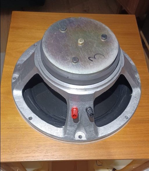

hmmm... nie załadowało się zdjęcie wnętrza. Jak widać niskotonowy wypełnia prawie całą szerokość kolumny 🙂 Przy złożonej kolumnie prawie go nie widać 😉

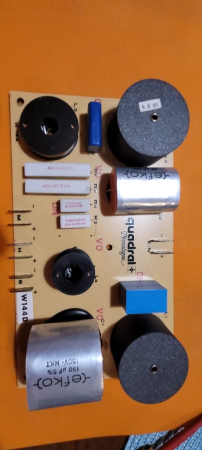

Od czego ta zwrotka bo sygnowana jest Quadralem?

Quadral Montan seria chyba 3. Ja chropowatości niweluje zielonym olejakiem + silwer mica albo teflon. Cementowe rezystory takie charakterne są, dają się lubić.
