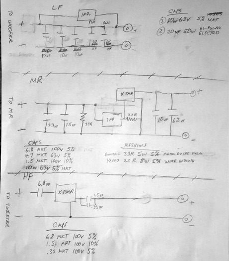

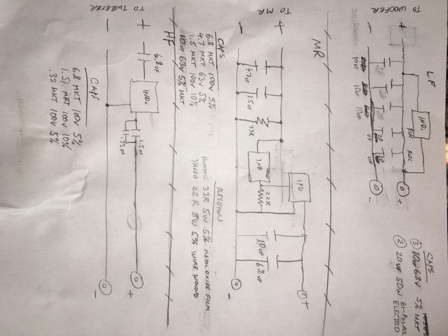

Fajne
Ja bym tam zerknął do zwrotnicy 😉 .
Wyglada na to, ze ten schemat w czesci woofera jest bledny:
Ten jest chyba prawidlowy:
Najlepiej wyczytać tu:
Jest co zmieniać 🙂 . Te dwa bipolarne elektrolity od razu do kosza. I mnostwo kondow MKT.
Faktycznie jest sporo do poprawy, znaczy się jest potencjał. Tylko miejsca mało, naćkane jeden na drugim. Muszę przemyśleć jakie kondy dać, raczej muszą być neutralne.
