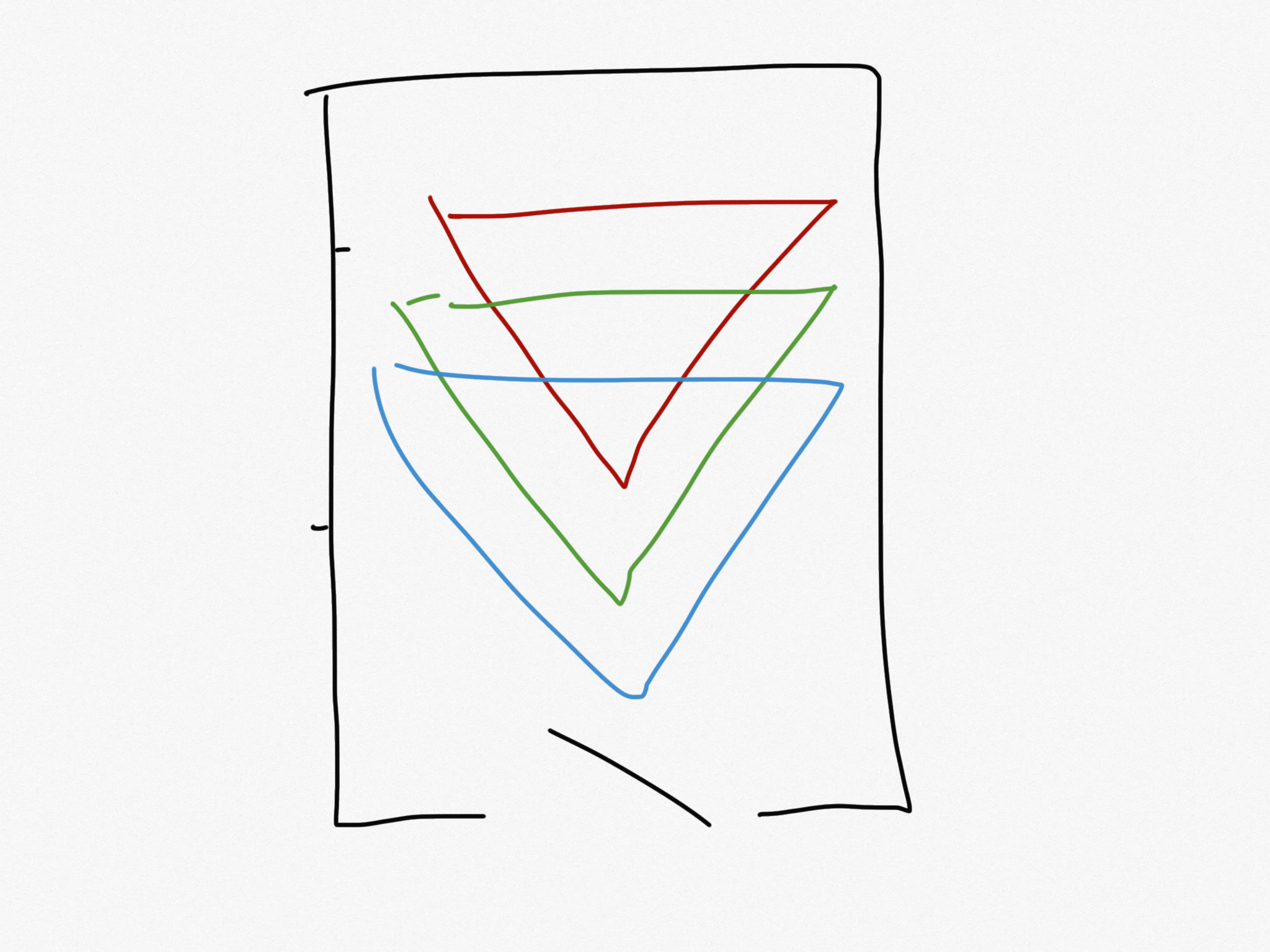

Przesuwal bym caly trojkat co 30cm

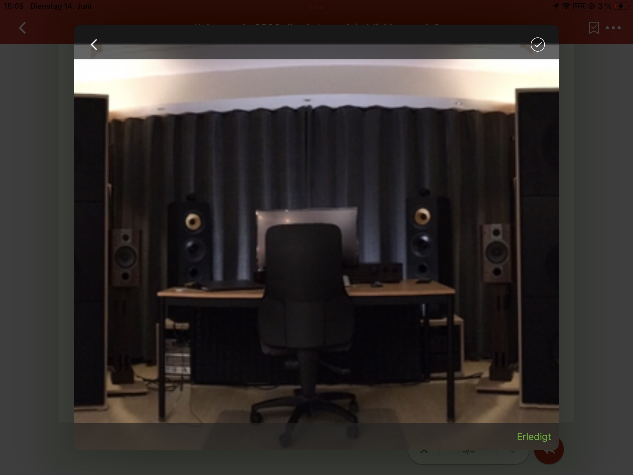

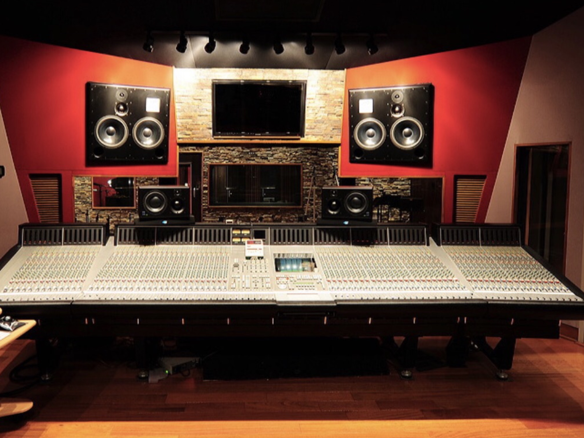

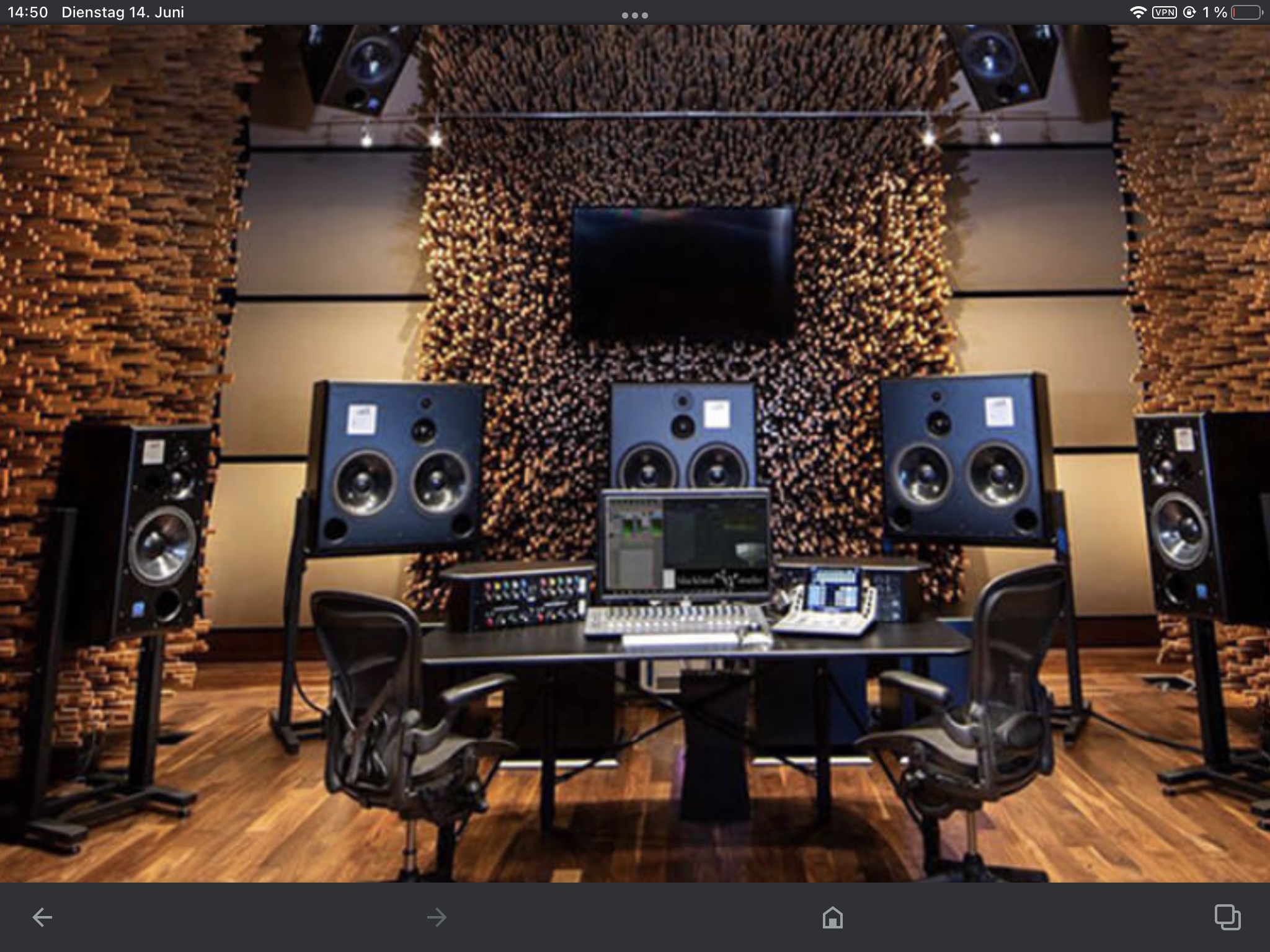

Popatrz na te glosniki stojace za konola a nie po bokach
Moje tez stoja „za biurkiem“ i troche wyzej. Efekt jest sto razy lepszy niz z glosniczkami upchanymi „pod pacha“

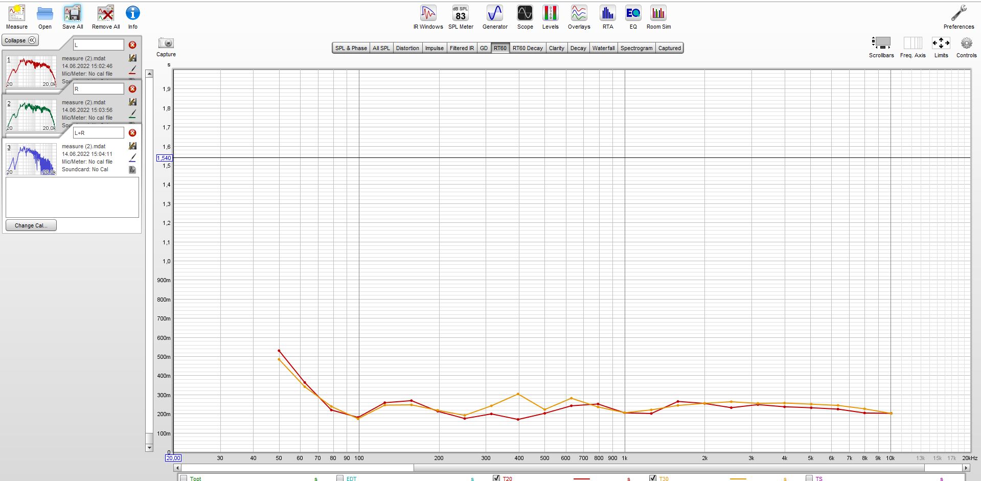

@xajas dzienx za porady ale potrzebuje więcej informacji - na początek w załączniku są pomiary jakie udało mi się wykonać z wyłączonym DSP i ELAC - niestety nie mam referencyjnego mikrofonu. I również niestety poza wykonaniem pomiarów średnio wiem jak je czytać i interpretować.
(plik powyżej 2MB więc nie mogę tutaj bezpośrednio wstawić na forum).

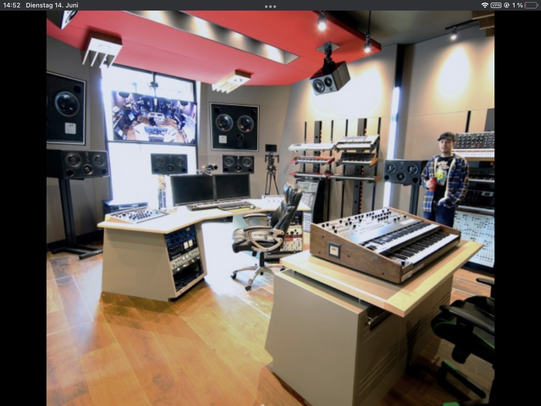

Popatrz na powyzej przytoczone przyklady. Wszystkie stoja wyzej uszu. To z ta wyskoscia zestawow na wysokosci uszu (podobnie jak z kobiecznoscia BR z przodu) to zmora tego forum.

pomiary dotarly i sa chyba troche felerne bo totalnie brakuje basu ponizej 150Hz, ale to mozemy jeszcze sprawdzic

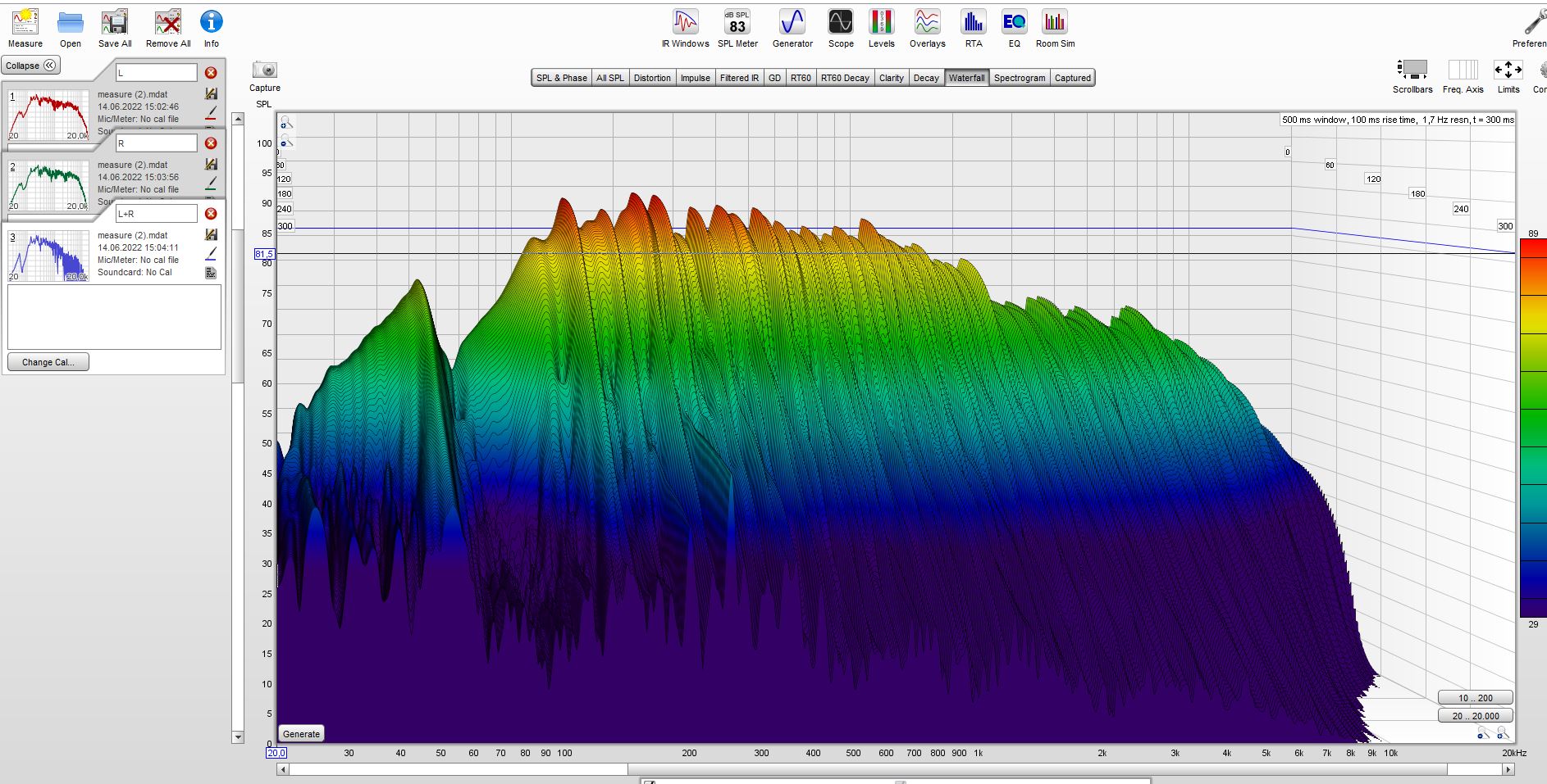

Zgodnie z wczesnieszym przypuszczeniem pomieszczenie jest niemalze przetlumione. Bardzo rownomierny (to dobrze) przebieg RT60 i Waterfall ale przy ekstremalnie niskich czasach okolo 200ms. To jest naprawde bardzo krotko i nie kazdy to lubi .

tak wygladaly stare pomiary (brak basu)
I niskie czasy poglosu
nie wierze w ten korek
na nowym pomiarze jest bas

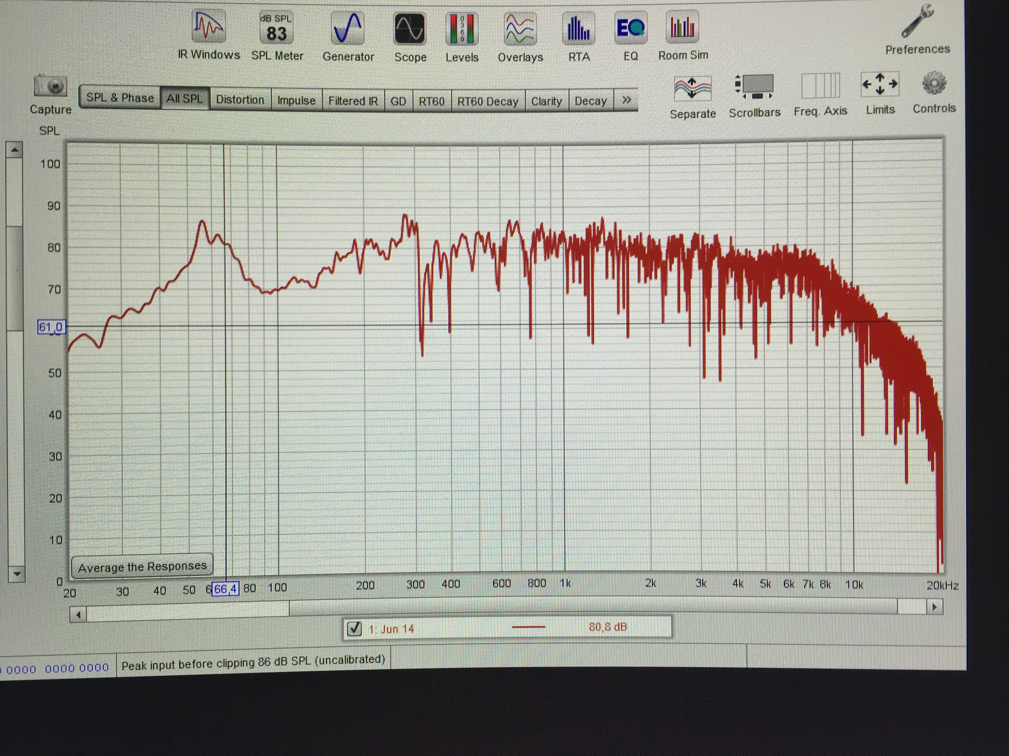

@xajas zrobiłem trzy pomiary (bez DSP, mikrofon w jednym miejscu) - pierwszy tak jak jest obecnie (troche pozmieniałem od ostatnich pomiarów - przede wszystkim głośniki są teraz odwrócone), drugi - wywaliłem 3 z 5 paneli z pomieszczenia (ostatnie dwa wymagają pomocy), trzeci pomiar to bez paneli i jeden metr do tyłu.
Na moje niewprawione oko panele jedynie wyrównały waterfall, i troszeczke wyrównały all SPL, natomiast zmiana pozycji dodała trochę basu
Tutaj są wyniki:
