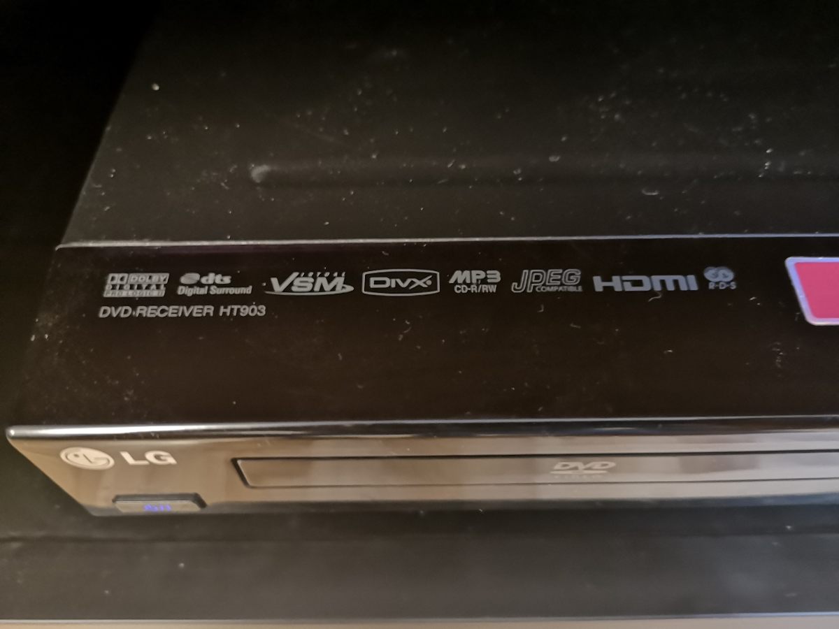

Mam problem z podłączeniem starego kina domowego do nowo zakupionego TV. Kino to zestaw 4 narożnych głośników, jednego frontowego i subwoofera oraz odtwarzacza. W załącznikach przesyłam 3 zdjęcia, na których poza wszystkimi złączami z tyłu widać również dokładny model tego odtworzenia czy też formaty, jakie obsługuje.
Telewizor z kolei to Samsung QE75QN91BATXXH. Myślałem, że podłącze to łatwo przez HDMI, ale oczywiście jestem trochę zielony w temacie i wyszło na to, że się przeliczyłem 🙂 W TV widzę 4 różne wejścia HDMI, w tym jedno HDMI eARC (kino na pewno takiego nie obsługuje 😛 )
Czy urządzenie wystarczy podpiąć bezpośrednio do TV? A co z dekoderem? Czy nie obędzie się bez jakiegoś dodatkowego urządzenia / adaptera?

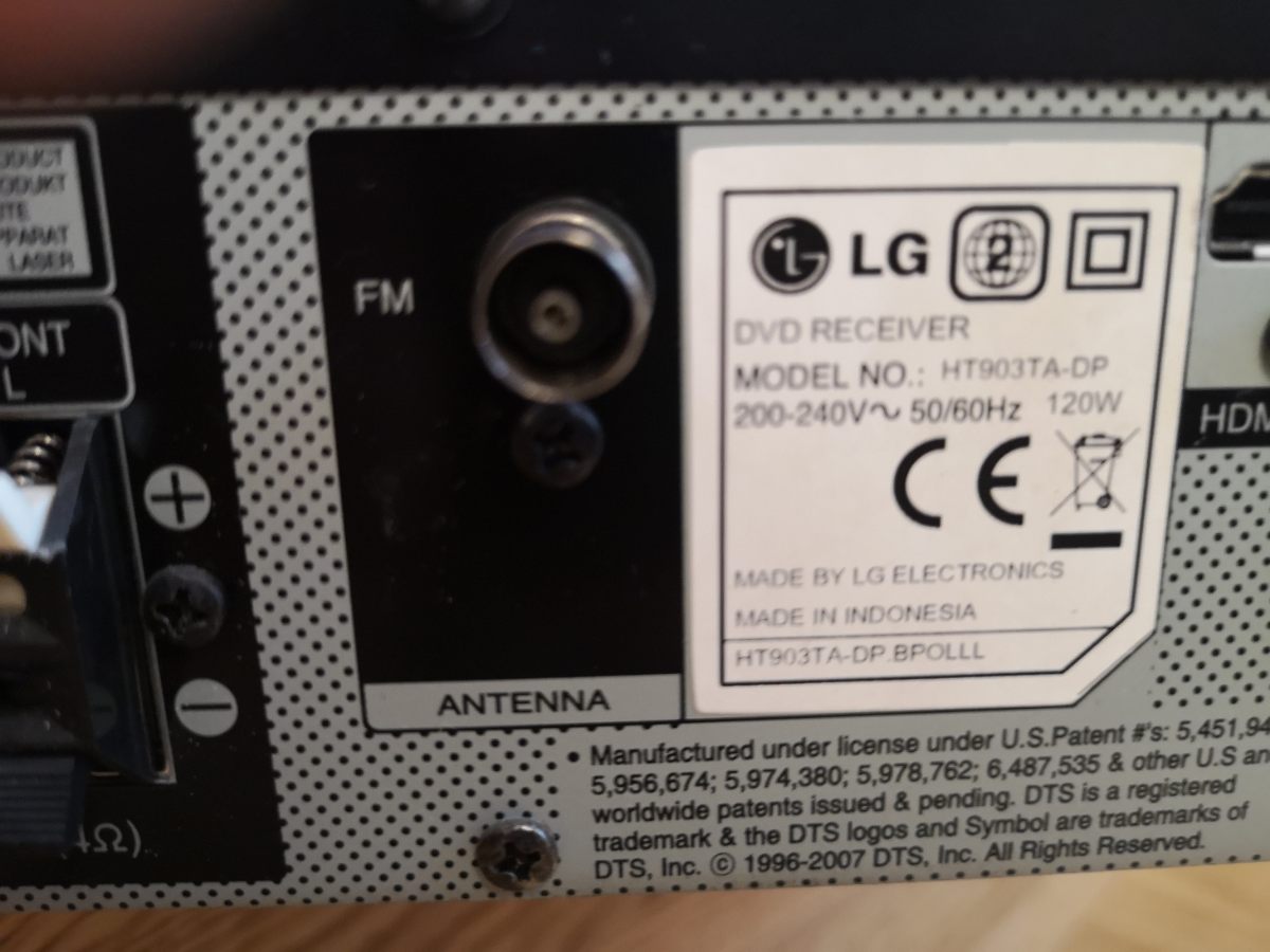

No to pozostają 3 gniazda:
- Scart (Euro AV)
- RCA (cinch) białe+czerwone
- optyczne
Zaloguj się, aby zobaczyć treść (możliwe logowanie za pomocą ) Edytowane przez kangie

TV musisz połączyć z KD. Jeśli HDMi nie działa, to szedłbym SCARTem albo RCA. Ale patrz w KD na wyjścia (out).
Wejście (in) - nie.

Tylko HDMI zapewni Ci sygnał 1080p i wyżej. Poprzez scart będzie tragedia. Rozumiem że na poprzednim tv było wszystko ok ?
Czy to jest ten zestaw
Panowie ale pitolicie!!!
W tym kinie jedyna możliwość podpięcia dźwięku z TV to poprzez Optyka.
Wszystkie urządzenia wpinamy wtedy do TV i z niego dopiero wysyłamy dźwięk optykiem do amplitunera który zdekoduje DD i nic po za tym. Jeżeli użytkownik będzie chciał skorzystać z wbudowanego odtwarzacza w Amplitunerze musi wtedy podpiąć go poprzez HDMI to TV.
Proste a za razem skuteczne.
Tak, dokładnie ten. I tak, na poprzednim, kilkunastoletnim TV wszystko było OK, ale nie pamiętam jakie rodzice mieli tam połączenie, a oni tym bardziej...

Są to dwa różne standardy przesyłu  dźwięku. Optykiem prześlesz stratne wielokanałowe formaty typu DD i DTS. HDMI pozwala na przesył bezstratnych formatów DD True HD i DTS HD MA. To tak w skrócie. Więcej o tym w internecie poszukaj. Mnie nie chce się tutaj o tym szerzej pisać.
A czy ma to znaczenie? Ma,ale te różnice przy niskiej klasy sprzęcie nie będą to tak słyszalne.

Bo to jest wiekowy sprzęt i w tedy było bodajże HDMI 1,3 a teraz jest 2,0 i 2,1. Dlatego nie ma kanału zwrotnego. Pojawiło się to dopiero od wersji HDMI 1,4

A jak podłączyłeś ? Dekoder do TV czy do kina ? Jeśli kino nie ma eARC ani nawet starszego ARC (powinno działać na eARC) to jak podłaczyłeś dekoder do telewizora (hdmi ---> hdmi eARC w TV) a telewizor do kina (hdmi out) to nie będzie dźwięku z dekodera na kinie, tylko na samym TV. Dodatkowo nie będzie dźwięku z serwisów smart wbudowanych w TV - wtedy się wyjaśni czy LG ma to starsze ARC czy nie.
Wtedy dokupić kabel optyczny i połączyć TV z kinem tym kablem, kino ma to wejście. Tylko trzeba pewnie dodatkowo ustawić w TV aby przesyłał dźwięk optykiem na wyjściu.
Dla samego dekodera - spróbuj jeszcze podłaczyć w ten sposób i sprawdź czy zadziała:  dekoder przez kabel HDMI do HDMI in (kino). Na kinie LG trzeba ustawić wybór wejścia dźwięku (INPUT) na HDMI in. TV podłączyć:  HDMI eARC (TV) do HDMI out (kino). Nie jestem pewny czy to zadziała, mimo że dekoder podłączony jest bezpośrednio do kina, tj czy mimo wszystko nie musi być nadal tego eARC/ARC w LG. Nie jestem pewny czy w tym przypadku dźwięk jednocześnie będzie szedł na kino i TV (przez hdmi out kina do tv), czy jednak tylko na sam TV (wtedy musi być ten kanał zwrotny ARC aby szedł dźwięk z powrotem z TV na kino LG).
