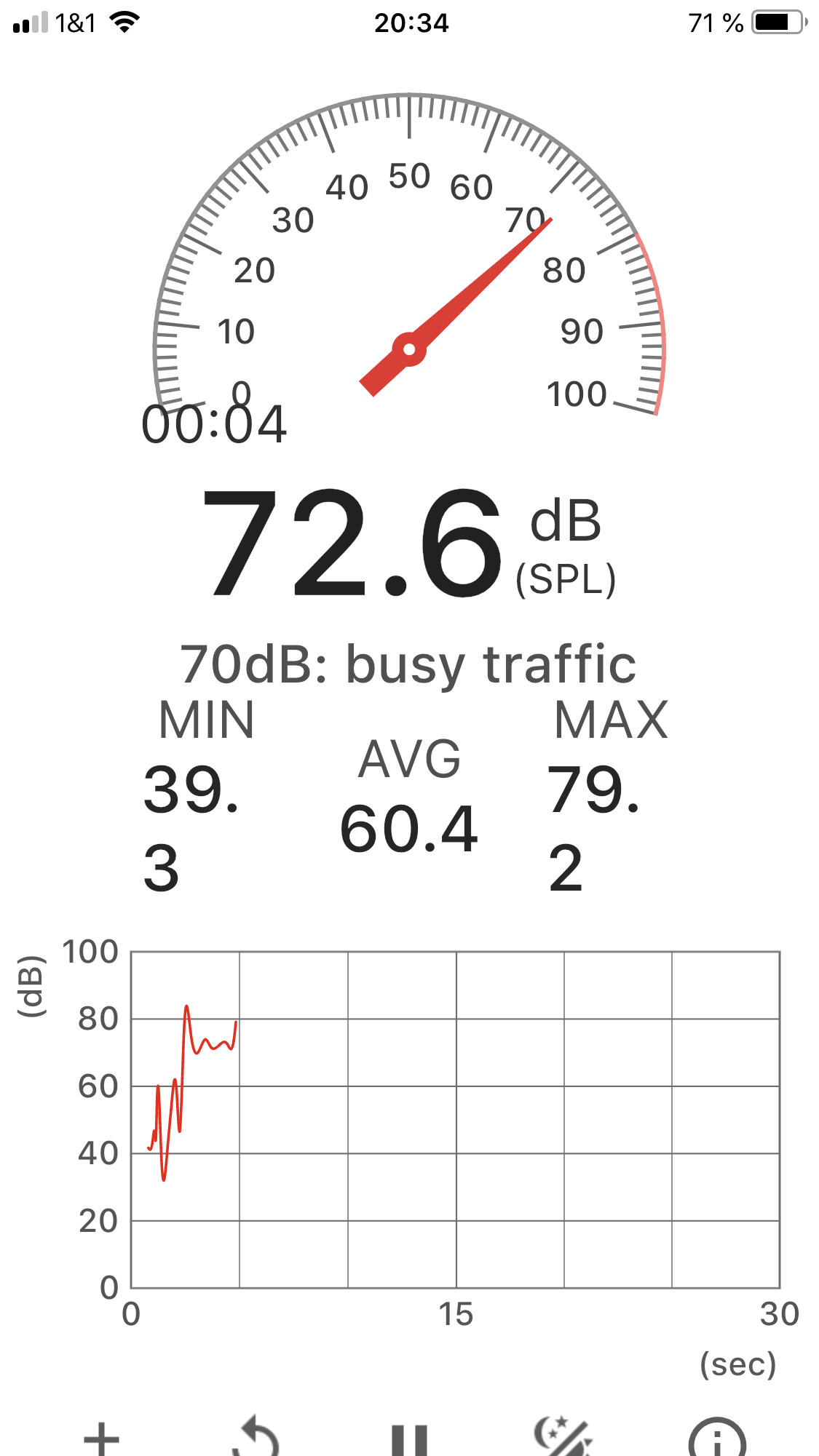

Po 3 latach profesjonalnego nagłaśniania nie masz kalibrowanego SPL-Miernika?
A tak Swoja droga pomyslalem sobie, ze wnoskujac z Twoich czy Fetka komentarzy musicie miec jakies kapitalne systemy u siebie, szczegolnie Fetek ktory nie slucha juz marketowego badziewia, jak wspominal powyzej 🙂 Nie pisze ironicznie, na prawde szukam kogos z jakims dobrym kinem aby porownac jakosc, miec jakis punkt odniesienia 🙂 Wiem ze jest w Katowicach w Soundclub i mam zamiar sie wybrac, ale jako ze czasem jezdze w rozne rejony polski to moze mogl bym Was odwiedzic na odsluch ? Nie zajme duzo czasu, prztywioze jakis prezencik i w koncu uslyszal bym jak powinno w kinie grac 🙂 Czy bylo by cos takiego mozliwym ? 🙂 Ja oczywiscie kazdego chetnego zapraszam i do siebie, drzwi sa zawsze otwarte 🙂 @fetek, co Ty na to ? 🙂
Godzinę temu, przemak napisał:
UMIK ma w środku przełącznik ustawiający wzmocnienie (chyba 3 zakresy).
Nowsze mają chyba 18dB, pamiętam też że input volume się ustawia na jakimś określonym poziomie - 0,58 czy 0,59.
90dB to już w głośno całkiem 😁
Ja już od dawna nie mam "kina". Powrocilem/zredukowalem się spowrotem z 5.1 na 2.4. Ale za to porównywalnie glosne 🙂
Do posluchania (niestety) w Norymberdze
