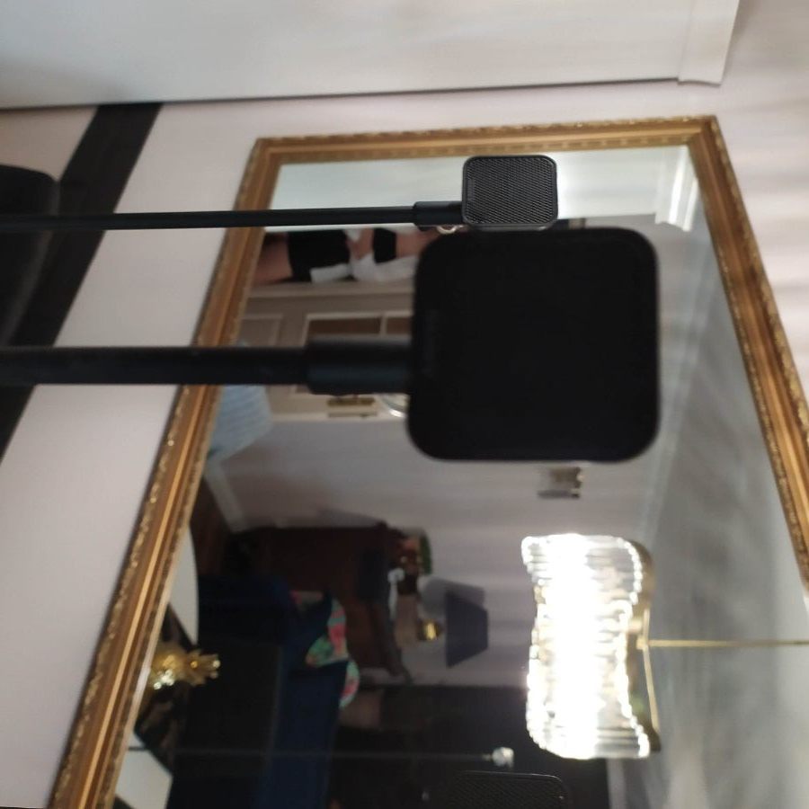

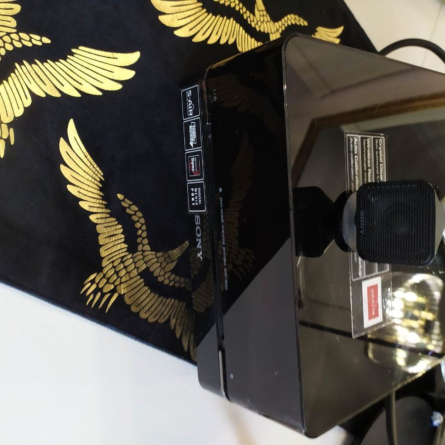

Jaki będzie finał , gdy do Denon 6700 podłączę głośniki Sony 10 Ohm ? Wielkości pilki golfowej 🙂
5-7 sztuk jako efektowne w Auro , Atmos .
Sam zestaw Sony DAV is  50 daje niesamowite efekty w DD  i DTS jak na takie wymiary 🙂

W tak małej objętości, każdy kondensator zabierze zbyt dużo miejsca. Obstawiam, że filtry górnoprzepustowe były w jednostce sterującej, nie w obudowach głośników i bez oryginalnego zestawu od tych soniakow, nie wróżę im długiego życia. Zwłaszcza dla nawet trochę wiekszych poziomów głośności.
Podłącz i spróbuj od bardzo cicho i powoli głośniej i jak zaczniesz słyszeć zniekształcenia (charczenie) już przy połowie lub mniej głośności to oznacza, że są za słabe i oprócz nich możesz też uszkodzić amplituner, kiedy te się spalą i zrobią zwarcie.
Ja podłączyłem kiedyś swoje satelity od Jamo ds7 pod amplituner i z pozoru te małe głośniki są bardzo dużej mocy. Amplituner na 3/4 mocy a te głośniki dopiero zaczęły grać w miarę na normalnie głośno... Te satelitki sony też mogą być dużej mocy
