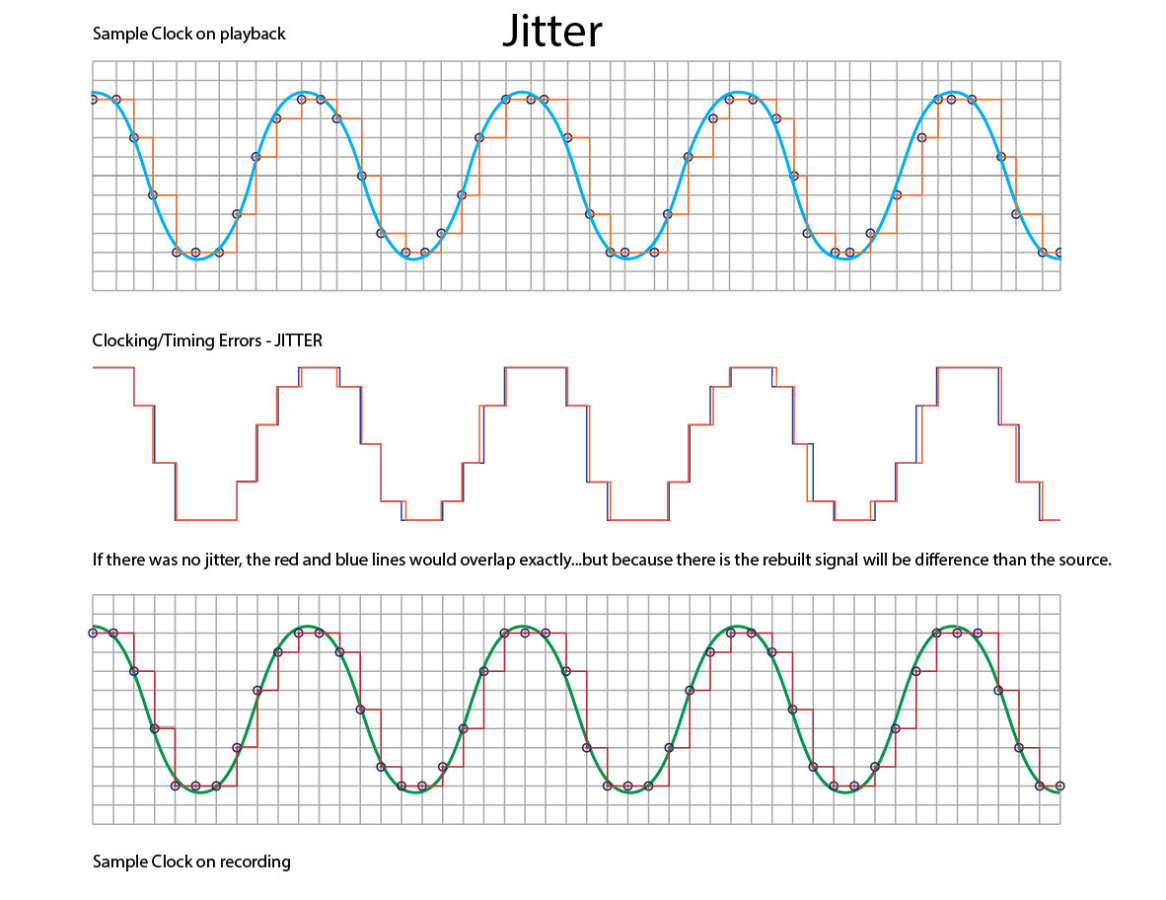

Ale coaxial to przecież sygnał cyfrowy... Póki wzmacniacz dogaduje się ze streamerem to jakość powinna być taka sama niezależnie od źródła...
Sygnał cyfrowy jest taki sam. Dochodzą jednak szumy zasilania i wpływ ma jakości zegara urządzenia. Przy USB zegar nie ma wpływu na sygnał.
Godzinę temu, Audioanfanger napisał:
Zen Stream to już trochę wyższa półka i wychodzi prawie tyle co sam Sabaj 😛
1650 zł to jednak nie 2200.
Właśnie po to wymyślono cyfrowe sygnały / formaty, bo są odporne na szumy i zakłócenia... Dopóki szumy i zakłócenia nie zmieniają nam 0 w 1 i 1 w 0 to po obu stronach nadal mamy to samo. Podobnie jest z zegarem. Dopóki sygnał nie jest tak rozjechany, aby wejść w obszar czasowy następnego bitu to ten rozjazd zegara nie m znaczenia... Po coaxialu (właściwie to jest SPDIF, TOSLINK to SPDIF po złączu optycznym) ile mamy 192kHz? To żaden problem dla obecnej elektroniki. Nawet zwykłe kwarce są bardzo stabilne jak na takie potrzeby. I jak patrzę transmisja jest tak robiona, że clock się odzyskuje z sygnału, czyli póki się nie rozjeżdża o 50% trwania stanu logicznego to po obu stronach nadal mamy to samo i tylko "stabilność - jitter" i liniowość DACa decyduje o jakości tego co słyszymy.
Widać nie masz praktyki 😉 Wg Ciebie każdy bylejaki CD z wyjściem cyfrowym powinien "brzmieć" tak samo. A praktyka mówi, że transporty CD są dobre albo złe. 95% jest złych. Jakość zasilania i zegar mają jednak znaczenie. Poza tym zakłócenia nie mają wpływu na sam sygnał cyfrowy ale na pracę odbiornika.
Jeśli jest zły to znaczy, że jest skopany projekt. Przy cyfrówce, aby działała dobrze, wystarczy niespie... Ogólnie mam wrażenie, że, aby dostać 95% jakości audio to wystarczy kupić sprzęt, który nie jest "skopany" (bo jest różnica między działa, jakoś działa, a działa dobrze...). Pozostałe 5% jakości to audio voodoo, które wynika bardziej z doświadczeń i eksperymentów niż wiedzy...
Moje doświadczenie mówi co innego. Tylko nieliczni producenci przykładają się do wyjścia cyfrowego. Przetestowałem to na wielu CD i transportach.
Zanim kupiłem obecny CD Onkyo to wcześniej używałem jakiegoś starego DVD Fergusona.. i między interfejsami cyfrowymi nie widzę różnicy. Tor analogowy to i owszem - Onkyo jest zdecydowanie lepsze. Aczkolwiek ten Ferguson był dziwny, bo miał wszystkie możliwe interfejsy jakie można było sobie wymyślić i odtwarzał dosłownie wszystko. Kiedyś kolega wpadł do mnie zrozpaczony z jakimś koncertem na DVD, bo jego mega drogie kino domowe Sony odtwarzało tylko obraz (nie było dźwięku), a Ferguson bez problemu to odtworzył...  Z innej beczki, jak już jesteśmy przy CD, to pamiętam, że jak Discmany się zadomowiły w Polsce to najlepsze było Sony, potem Panasonic i następnie długo długo nic... jeśli chodzi o jakość dźwięku, ale to pewnie był problem realizacji i filtrowania DACa...
Edytowane przez FioleK
Oczywiście, że nie ma różnicy. Obydwa to badziewie.

Trzy istotne rzeczy łączą te wszystkie transporty - dobre zasilanie, porządny zegar i porządny napęd.
Reszta to oczywiście marketingowy bełkot.
Mam CD Sony podłączone optykiem do DAC. Gra słabiutko w porównaniu do streamingu z Tidal. Dlaczego ? Wg Ciebie powinno grać zjawiskowo ...
Czytaj ze zrozumieniem... Pisałem, że jak się w Polsce zadomowiły Discmany to jedyne ładnie brzmiące discmany musiały być wykonane albo przez Sony albo przez Matsushita... Nic nie piszę na temat dzisiejszych stacjonarnych sprzętów... Poza tym, że uważam, CD "puszczony" po SPDIFIE spełniającym specyfikację tego standardu nie wpływa na dźwięk -> Sprzęt za ~1.000zł będzie grał tak samo dobrze jak ten za ~100.000zł, bo tu nie ma miejsca na zmianę sygnału. Chyba, że ten sprzęt za 100.000zł przepuszcza sygnał jeszcze przez DSP i mam np. taki efekt jak w Creativie po użyciu Crystilizera, ale to jest modyfikowanie oryginalnego dźwięku...
Pomimo orientowania się w temacie dalej nic nie rozumiesz 😉 Napisałem czym różnią się dobre transporty od złych. Możesz się do tego odnieść ?
